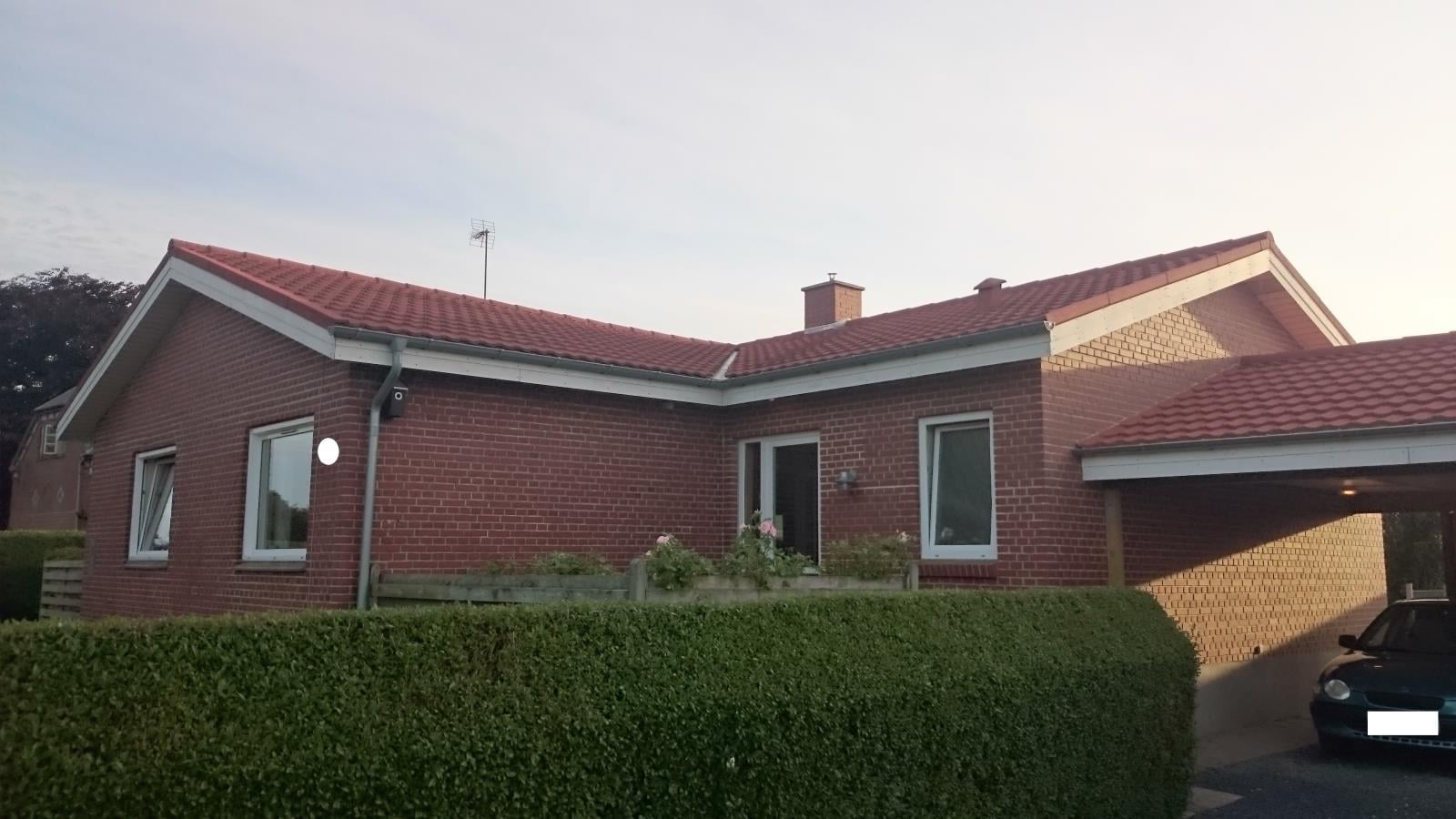

Hvis ens gamle tag er nogenlunde lige som mit var, er det ikke noget problem at rette det op så det er helt lige.
Man kan ikke se jeg har det gamle tag liggende neden under, jeg lavede nyt udhæng stern og vindskede samtidigt.
Carporten er der ingen eternit under,

På vores gamle hus fik vi lagt Decra ovenpå vores eternittag. Det var ikke et bølge eternit tag.
Det gamle tag havde sat sig en del, men det fik tømreren rettet op på og det lå helt lige da han var færdig.
Så det er altså ikke noget problem.
Og hvis det er lavet rigtigt kan man selvfølgelig heller ikke se det gamle tag.
