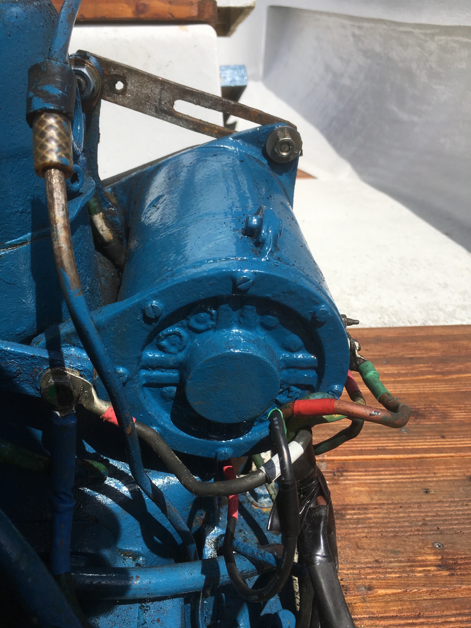

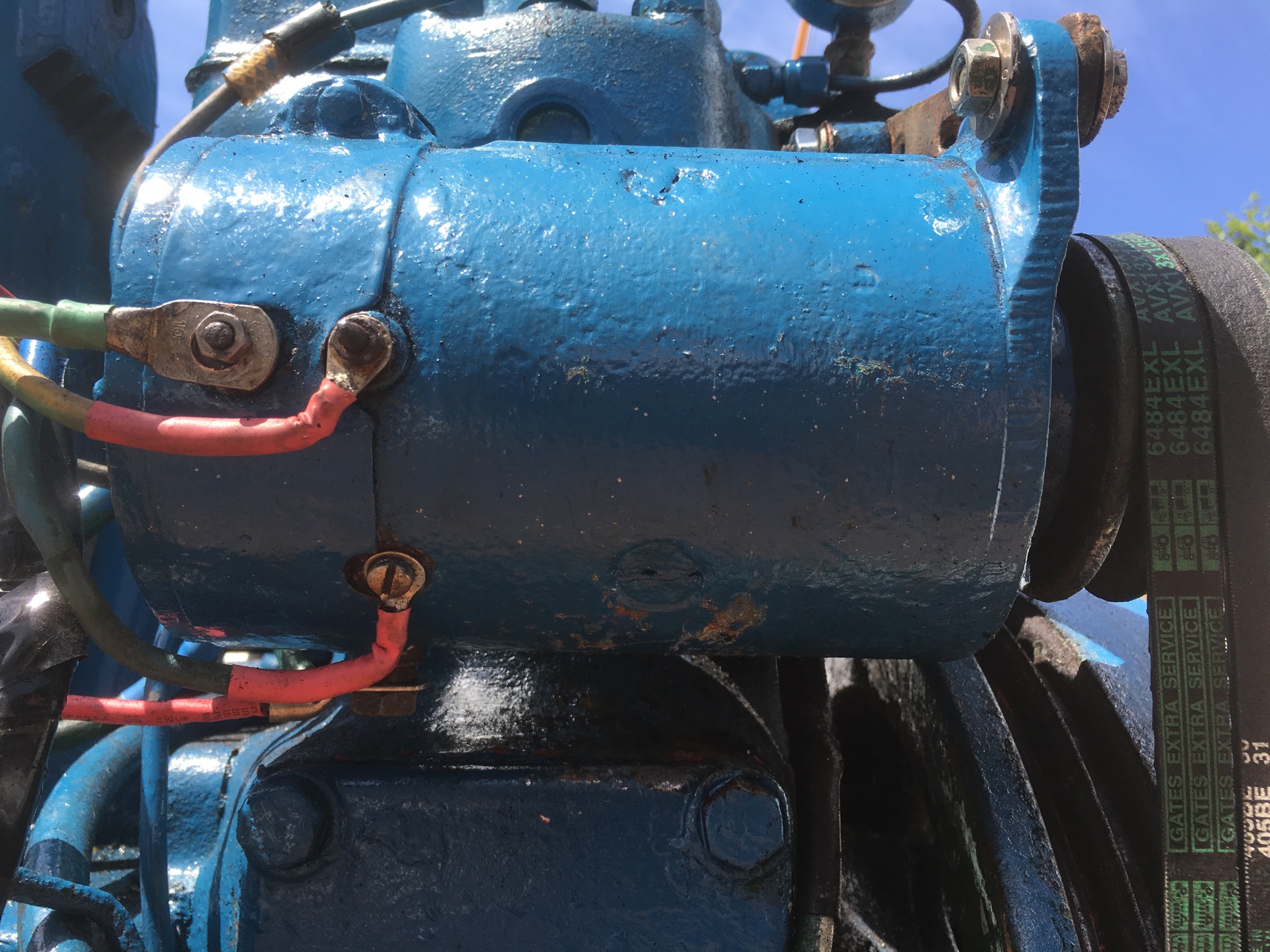

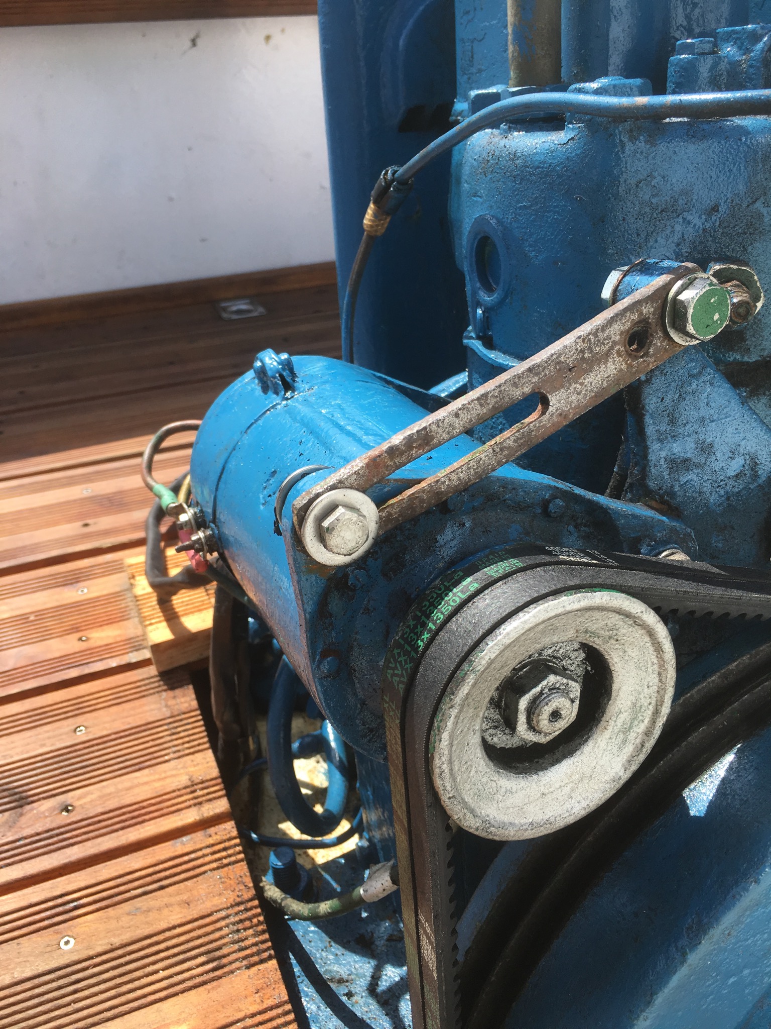

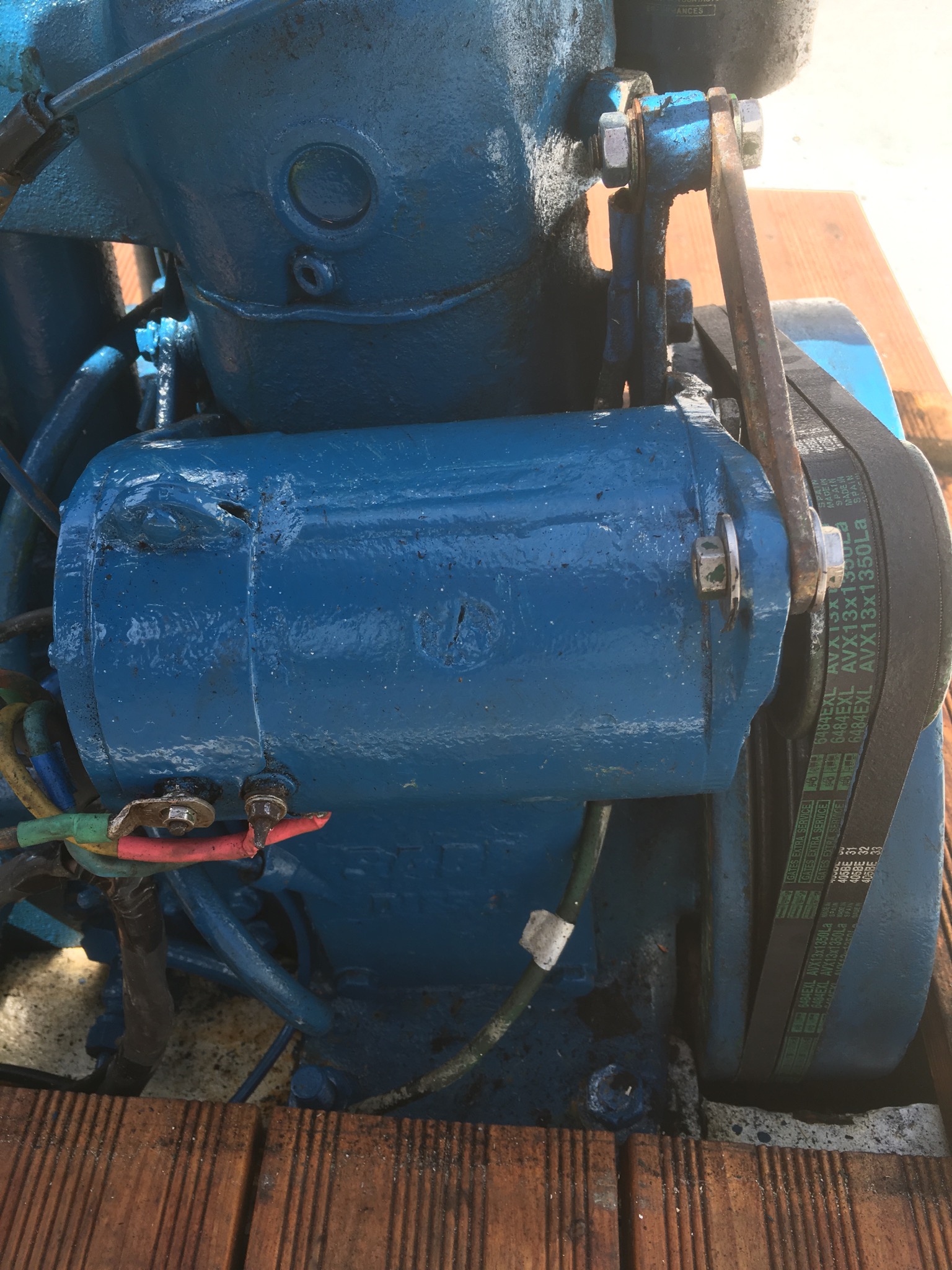

Nå så kom jeg endelig på havnen, jeg har taget lidt billeder af dynastarteren..
Dine ledningsforbindelser på dyna'en ser ikke helt optimale ud, nogle passende fladskiver og nye møtrikker og grundig rensning af kontaktfladerne.
Gennemgå forbindelserne på relæ og batteri også..
Ikke sikkert det hjælper, men det er et hårdt miljø de sidder i, så en en gennemgang af alle forbindelser er altid godt, husk at tjekke stel forbindelserne også.

Har målt stel forbindelserne igennem de er alle ok, Jeg tror fejlen ligger i selve dynastarteren, jeg har prøvet at følge Polobjørn's med at måle D+/61 og stel med motoren oppe i omdrejninger her har jeg kun 2,5 volt hvor der gerne skulle være 13,5, billederne var mest for at identificere hvilken dynastarter her er tale om, hvis jeg skulle løfte kul fri fra ankeret..
hej
på dit første billede kan man se en skrue/bolt helt øverst som holder "båndet" rundt om dyna starteren - hvis du afmonterer ledningerne og skruer skruen helt ud kan du fjerne hele "båndet" som dækker over 4 stk. kul og det er dem jeg vil have dig til at løfte fri / afmontere så der kan opnås en korrekt måling på din dynastarter.
hilsen polobjørn
