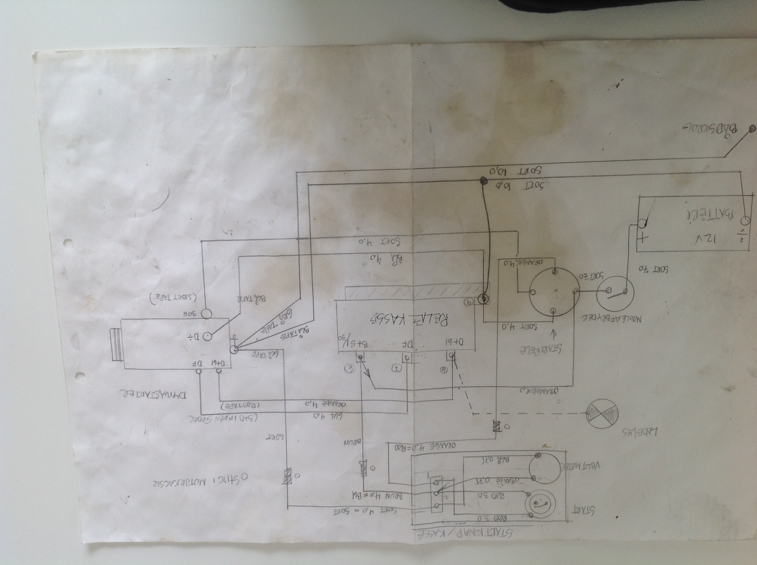

Tak Nitter for svar og link, jeg har kigget på diagrammet mit lade relæ er dog en smule anderledes end det på tegningen.
På vores relæ er der følgende klemmer D+/61 DF B+
Jeg har målt lidt i dag, når jeg måler mellem stel og D+/61 på dynastarten er der kun 2,5 volt ved maks. omdrejninger, så kan man vel konkludere det er dynastarteren og ikke relæet der i stykker?.
Jeg vedhæfter en tegning af vores lednings net, som det fremgår har vi kun en hovedafbryder og en kasse med en startknap (ringetryk type) og et voltmeter og et startrelæ.
Forskel på diagrammerne fordi det på linket er et kombi relæ hvor start og laderelæ er bygget ssmmen
For at være sikker på diagnosen er det nødvendigt at konstatere om dynamoen er en A eller en B type.
Dette kræver afmontering af alle ledningerne på dynastarteren 😕
Ja, når du har særskilt laderelæ er diagrammet en smule anderledes idet der er en ekstra forbindelse til dit startrelæ. Forbindelserne mellem dynamo og laderelæet og betegnelserne er de samme.
Men vil lade dig og Polo i fred og ro fejlfinde.
PS. Ifølge dit diagram, mangler du en forbindelse på/til ladelampen.
Mvh. Leif.

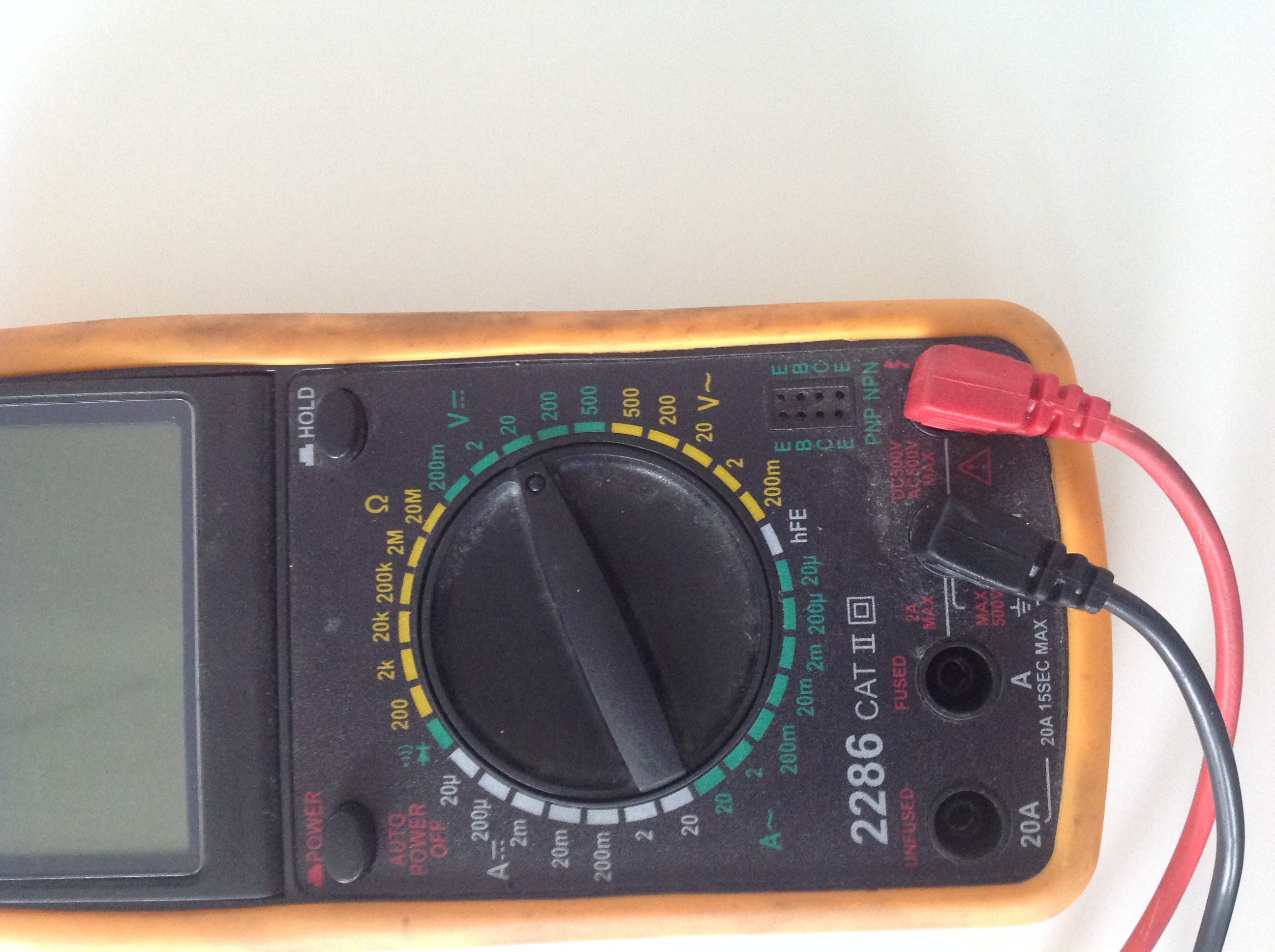

Polobjørn: jeg har et mulitmeter jeg vedhæfter et billede men er sikker det kan både ohm og amp.
Jeg er med på at pille ledninger af, men at løfte kul fri ??, når jeg kigger på dynastarteren er den hermetisk lukket, for at løfte kullene fri skal jeg vel splitte dynastarteren ad eller ???
God lørdag aften
Ja dit multimeter kan måle op til 20 ampere..
