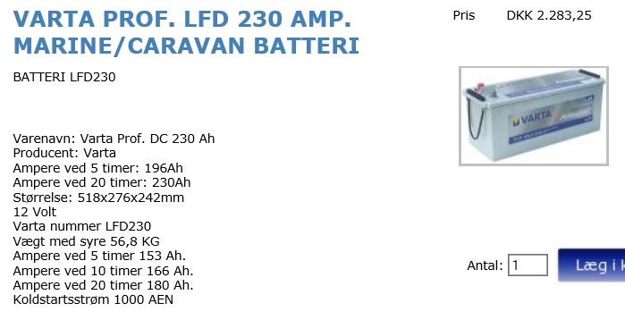

Du får noget mere for pengene her: http://www.bue-net.dk/product_info.php?cPath=1_73_1280&products_id=11722

Batterikapaciteten opgøres i Ah, som igen afhænger af afladestrømmen.
Som det er angivet i tabellen, falder kapaciteten ved stigende strøm.

Hvis man så tager udgangspunkt i det batteri som ViFixerDet linkede til:
http://www.bue-net.dk/product_info....s_id=11722
Her tager jeg udgangspunkt i:
Varenavn: Varta Prof. DC 230 Ah
Det vil så sige:
w = amp * volt
w = 230 * 12 = 2760 W
Det vil sige hvis man havde et solcelle panel på 200 W, ville det tage 13.8 timer at oplade batteriet.

Ja det er sådan set korrekt forstået
MEN MEN den du har link til skal bruge 85 - 264 Volt vekselstrøm, og de batterier afgiver/modtager jævnstrøm 12Volt.
Og det er en lampe der er velegnet til at få planter til at gro. Så jeg vil tro den lyser med en meget kold blåligt farve. Man kan få omformere men det medfører noget tab, som så også skal indregnes. Men hvis du oplyser lidt mere specifik hvad du skal bruge det til, så er der måske nogle kloge hoveder med et godt råd´.
Når du lader på din akkummulator, regner du med ladestrøm gange timer og ikke i Watt. Så hvis din solceller giver 200 W, svarer det til en strøm på 16,6 A. hvis akkumulatoren er helt afladet, skal du mindst bruge 230 Ah/16,6 A = 13,85 h.
Når du bruger strøm fra batteriet (aflader) regner du også i Ah og ikke i W. Kapaciteten på batteriet afhænger så igen af den strøm, du aflader med.
