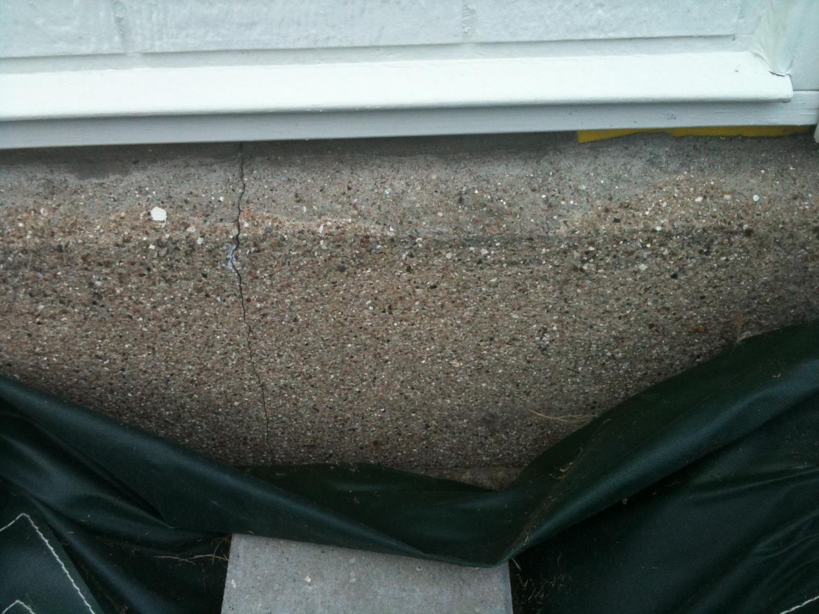

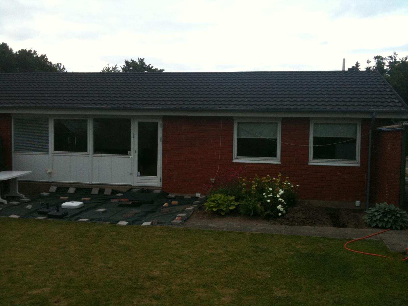

Hermed et par billeder. Håber nogen har erfaring med dette?
Revnen kan jeg som sagt ikke se indvendigt. Kan det være den der lækker vandet ind? Det passer med "stedet". Hvodan tætner jeg den?

Hej elmand. Tak for svar. Men jeg er meget overbevist om at problemet er regnvand. Jeg konstaterede ved to lejligheder i vinters vand på krybekældergulv nogle timer/et døgn (?) efter meget kraftige regnskyl. Og den udlagte presenning, som ses på billedet, mener jeg ”løste” problemet.
Nej, du har ret. Lige nu ingen ”kontrolleret” nedsivning eller bortledning.

Jeg tror ikke på en "vandtæt" løsning.
Jeg ville hellere gå dræn vejen. Ja, det kræver noget mere arbejde med at grave ud, men det tjener sig ind på den lange bane.
Hvad sker der når der kommer hul i din folie om et halvt år? eller frosten der løfter alle fliserne, da vandet nedenunder dem ikke kan komme væk...
Du graver ud og fører drænrør langs med huset ud til en faskine, derefter kan du etablere en terrasse ganske normalt ovenpå.
Et passende fald væk fra huset, hele vejen rundt, burde være nok til der ikke kommer vand. Og er der revner eller skader på soklen, så skal de selvfølgelig repareres.
Det vil ikke gøre nogen forskel om du ligger en dug eller ej under fliserne. Alt det vand der lander på fliserne følger faldet væk fra huset. Dugen vil kun kunne skabe problemer, som pinkhenrik også er inde på.
Måske skulle du overveje at sløjfe bedet foran de 2 vinduer, og lave en flisebelægning der også. Om end ikke andet, så bare på den første meter fra huset og ud. Så har du ikke noget vand til at sive ned langs soklen på huset.

Der er forskel på virkning af den presenning du havde udlagt i vinter og så dug under fliser. Presenning ligger vel 20 cm op ad sokkel og kan lede regnvand væk, hvorimod dug bliver under fliser, og det er så fliser der skal lede 95-99% af vandet væk. Det er begrænset hvor meget vand der trænger igennem fliser.
Jeg vil ikke tro det er nødvendigt med dræn, hvis du bare laver en belægning lags hele huset. Så ledes vandet jo væk fra soklen, og siver ned ude i græsset. Endnu bedre vil det jo være hvis du har belægning rundt om hele huset. Så er der ingen steder at vandet kan stå og samle sig op af huset.
Dræn vil jeg kun mene er aktuelt hvis man har en kælder som man bruger, og vil slippe helt af med fugt. Det gør jo ikke noget at der er/kommer lidt fugt i en krypekælder. Det bliver jo ventileret væk. Så længe at der ikke er desideret vådt. Men det vil du selvfølgelig først kunne se virkningerne af når du er helt færdig.
mht til det at grave. Jeg ville til enhver tid få en til at grave ud med en minigraver, end selv at stå og bakse med det. Det spare så mange kræfter og tid. Det du skal have gravet væk, er overstået på 30min-60min. Også kan du kører jorden væk med motorbøren. Og bagefter læsser han gruset op i motorbøren og du kører det ind. Så er det hele klaret på en weekendsdag.
