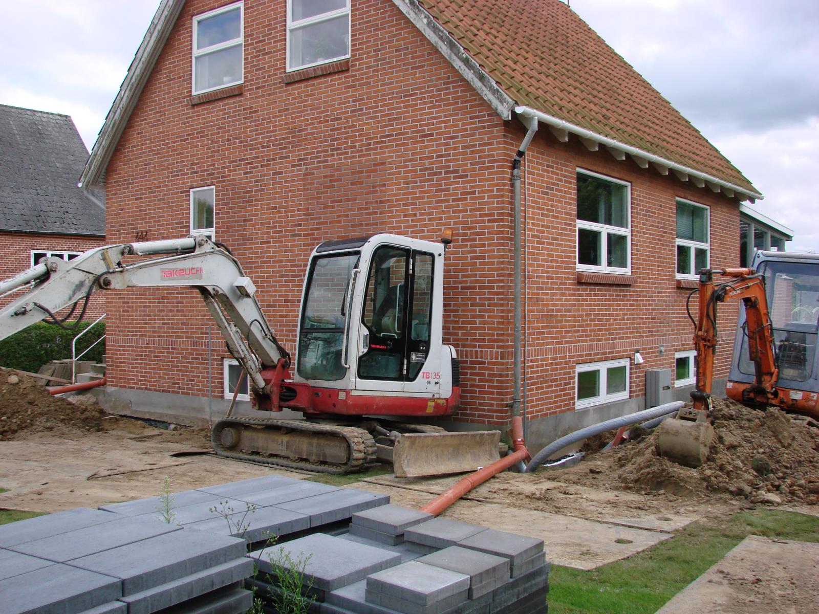

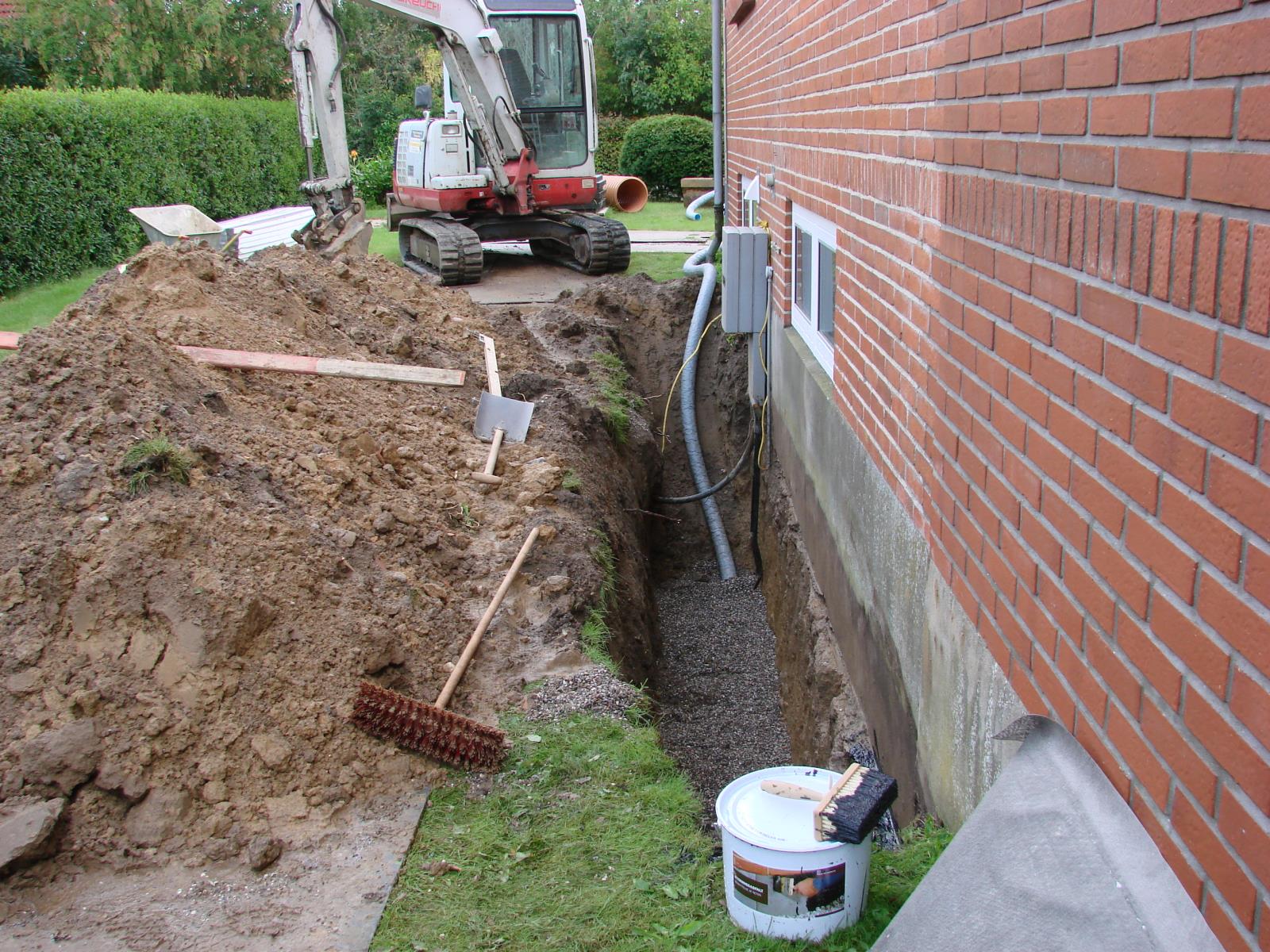

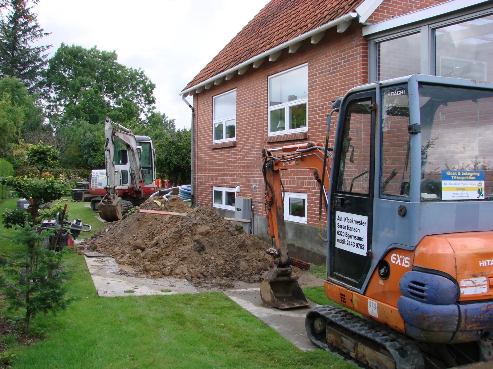

Jeg havde et firma til at lave det hårde arbejde da jeg fik drænet omkring mit hus efter en omgang vand i kælderen i 2012.
De gravede noget der lignede 3-4 meter op af gangen.. det vil sige de lavede en rende i flere forskellige dybder, så det var nemmere at komme op og ned af hullet.
De brugte selvfølgelig maskiner, og havde kun skovlen fremme, til lige at rette det sidste af helt inde ved muren/soklen, og de var på intet tidspunkt uder soklen.
De lavede et dræn der blev ført hen til en brønd (uden bund) hvori jeg har monteret en dykpumpe, som kan "smide" vandet over i regnvands kloaken hvis det bliver nødvendigt... den har ikke kørt ret meget selvom vi har fået så rigeligt med vand oppefra

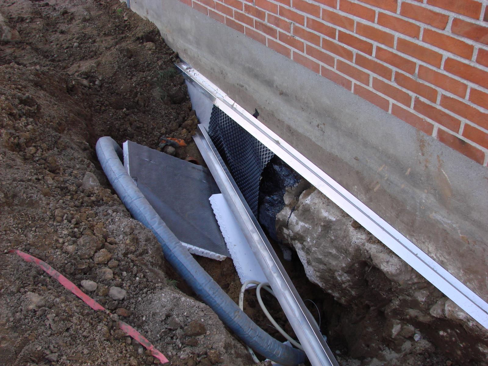

Mange tak PinkHenrik, for de flotte billeder. De siger meget! Jeg tror, håber, sågar at min sokkel er mere regulær end den på billederne. Men ”elefanthuden” er bestemt noget jeg overvejer. Vil helst undgå pumpe, så vil prøvegrave et 1,5m dybt hul i græsplæne og se om der kommer vand i fra undergrunden. Det skulle vist være dybt nok? Folk her siger grundvandet står højt desværre.

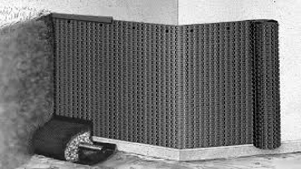

Er det som på billedet her det skal laves i bunden? Det er en fiberdug rundt om sten og drænrør. Jeg har læst Platon X-tra ”manualen”. https://www.isola-platon.dk/assets/...dmurDK.pdf
Kan jeg have den der aluskinne på soklen nede under fliserne? Hvordan tætner man listen vandtæt i toppe ind imod muren. Skal der noget bitumen imellem skinne og mur?

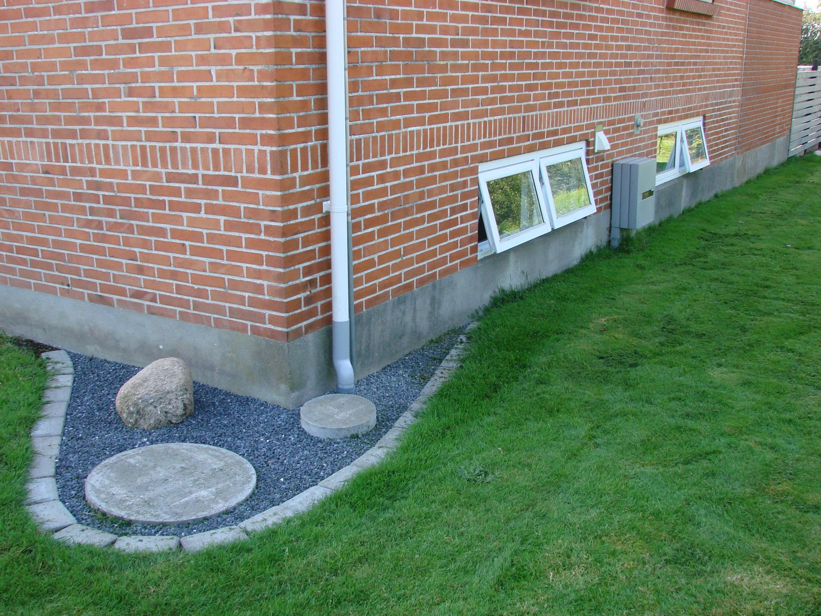

De gravede ned til bunden af sokkel, og smed et stykke fiberdug, oven på det et lag småsten, og derpå et drænrør hvor der er omviklet fiberdug, så mere sten.
Jeg fik også et chok da jeg så hvor "knoldet" min sokkel er, men Søren (kloakmesteren) sagde at det var helt normalt for den tids huse (jeg kalder det sjusk, at bare støbe ned i et hul der er gravet).
Jeg fik tjæret sokkel og lavet udvendig isolering med Platon plader og nogle flamingo plader med fiberdug på. Det blev afsluttet med en aluskinne lige under jordniveau, som blev skruet og fuget, med et eller andet "kramfitterknas"
Nu har jeg jo kælder så der skulle graves dybt, og det er måske "overkill" med en pumpebrønd, men jeg fik sku lidt paranoia efter 3-4 cm vand på kældergulvet, i flere omgange
PS: En del af mit "vandproblem" skyldes gamle utætte tagrender, så de blev skiftet inden Søren kom og gravede, på billederne kan du se at nedløbsrøret er det gamle, fordi jeg var bange for de skulle ødelægge de nye med maskinerne

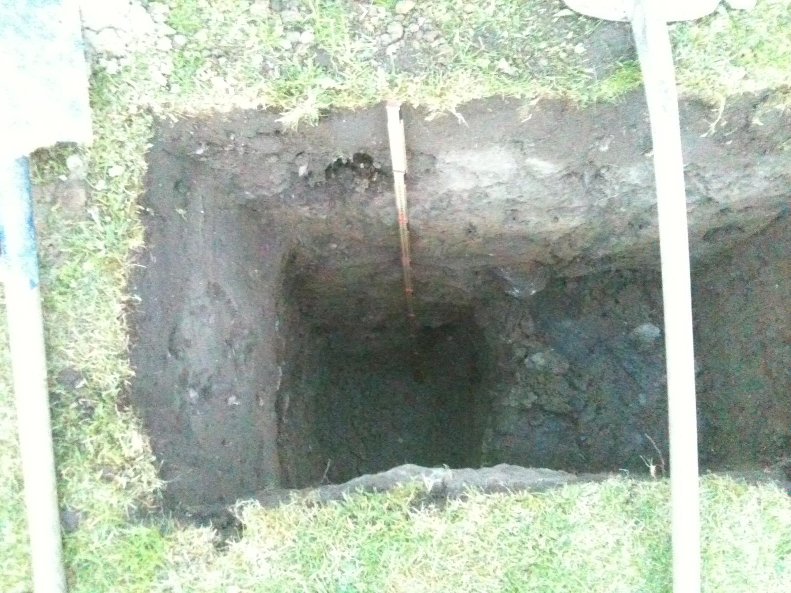

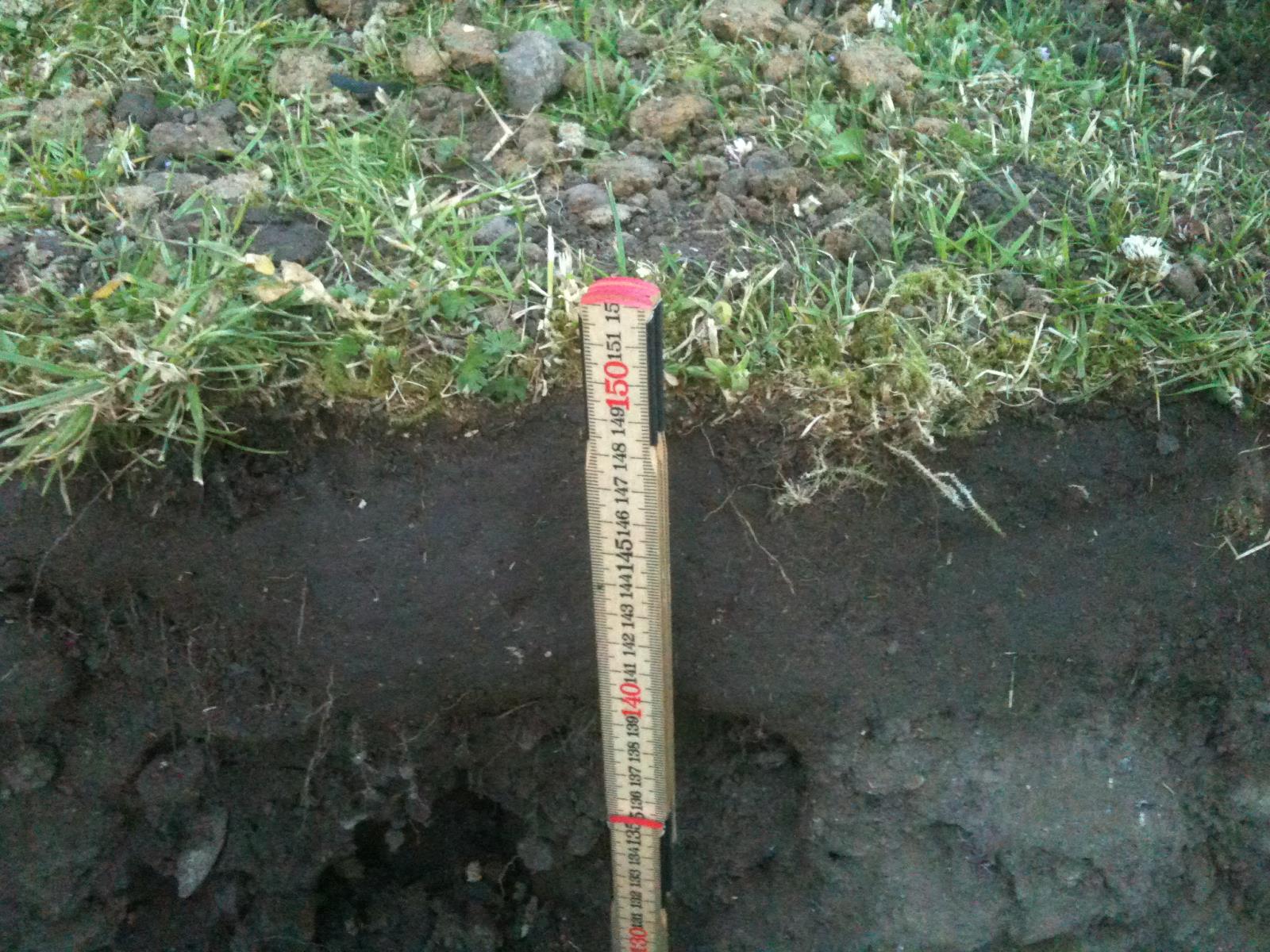

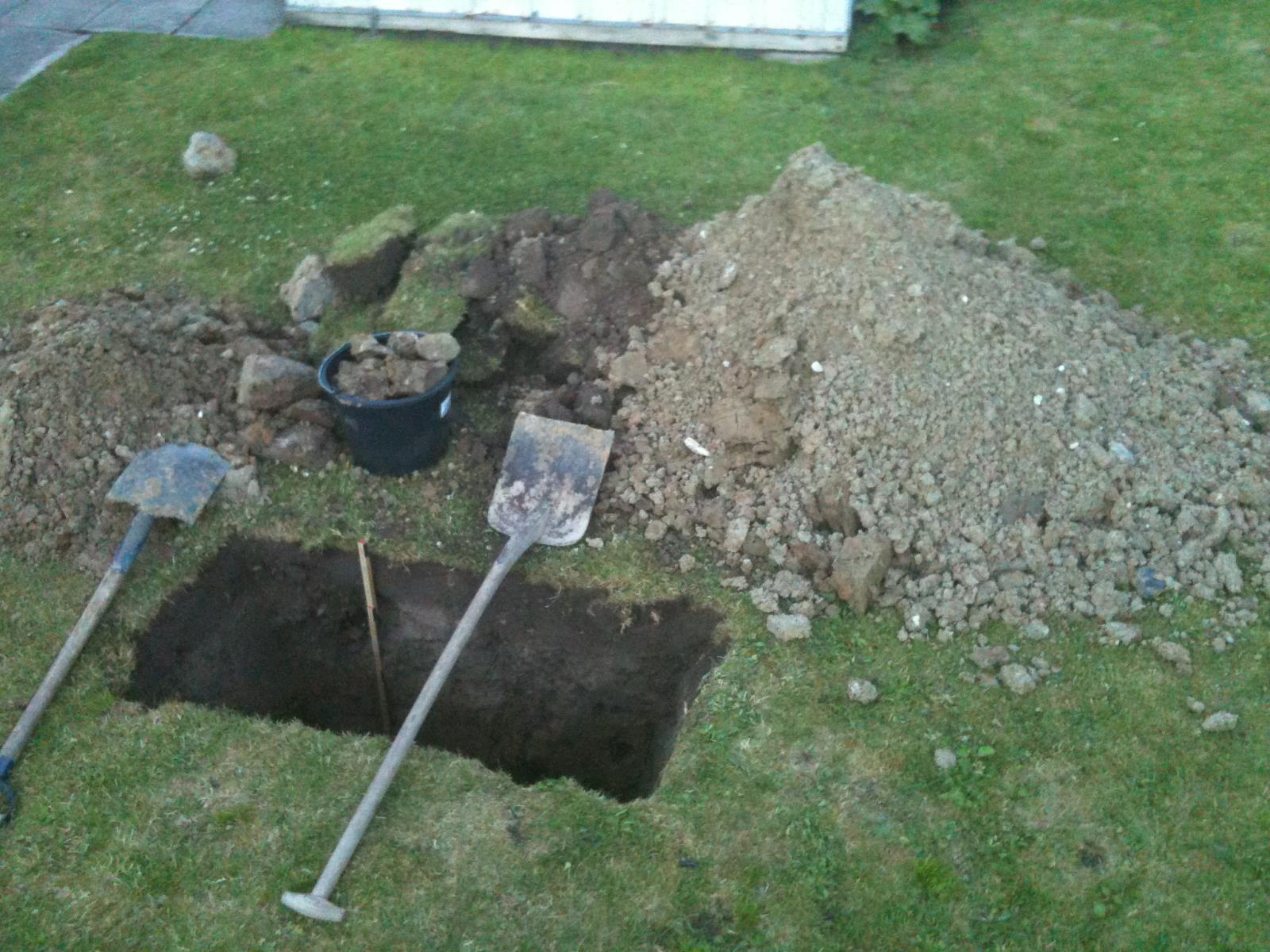

Så er der 1,5m dybt hul i plænen. Let fugtig ler nede i den dybde. Afventer om der kommer vand. Ikke helt sikker på hvad jeg lærer af to timers hårdt gravearbejde?
Er det en god ide at lave afløb fra facadedræn, som jeg tror skal i 1m dybde, ud i faskine med bund i 1,5m dybde?
Hvor dybt må man lægge faskinen?
Om nogen dage hælder jeg vand i hullet og ”måler” infiltrationsevnen, tro jeg det hedder. Hvis der altså ikke kommer vand fra grundvandet. Så er det jo en ny situation/problem.

Skal måske tilføje at der er fugtigte fra ca 0,5m og ned. Ikke drivvådt men fugtigt. Som sagt er min krybekælder ca 80cm dyb, med cementgulv ca 50cm under jordhøjden. Jeg kan ikke regne ud hvor al den fugt kommer fra. Der går nogle gamle ubrugte fjernvarmerør jeg skal have checket, men tror ikke det er skurken. kan det være op igennem cementgulvet? Der er nogle 3x3cm huller i gulvet, vist fra nogele træpinde i støbningen, og der er fugtigt hvis jeg stikker en pind ned i dem.
