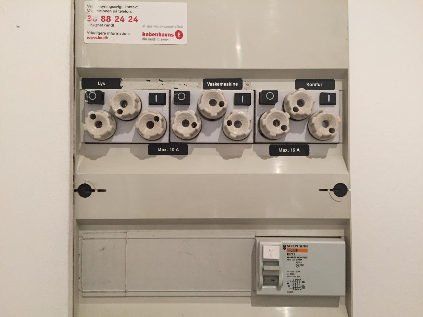

Jeg har taget et par billeder som forklaring.
Ja, det er gruppeafbryder som summer.
Jeg har strammet men det har ikke umiddelbart hjulpet.

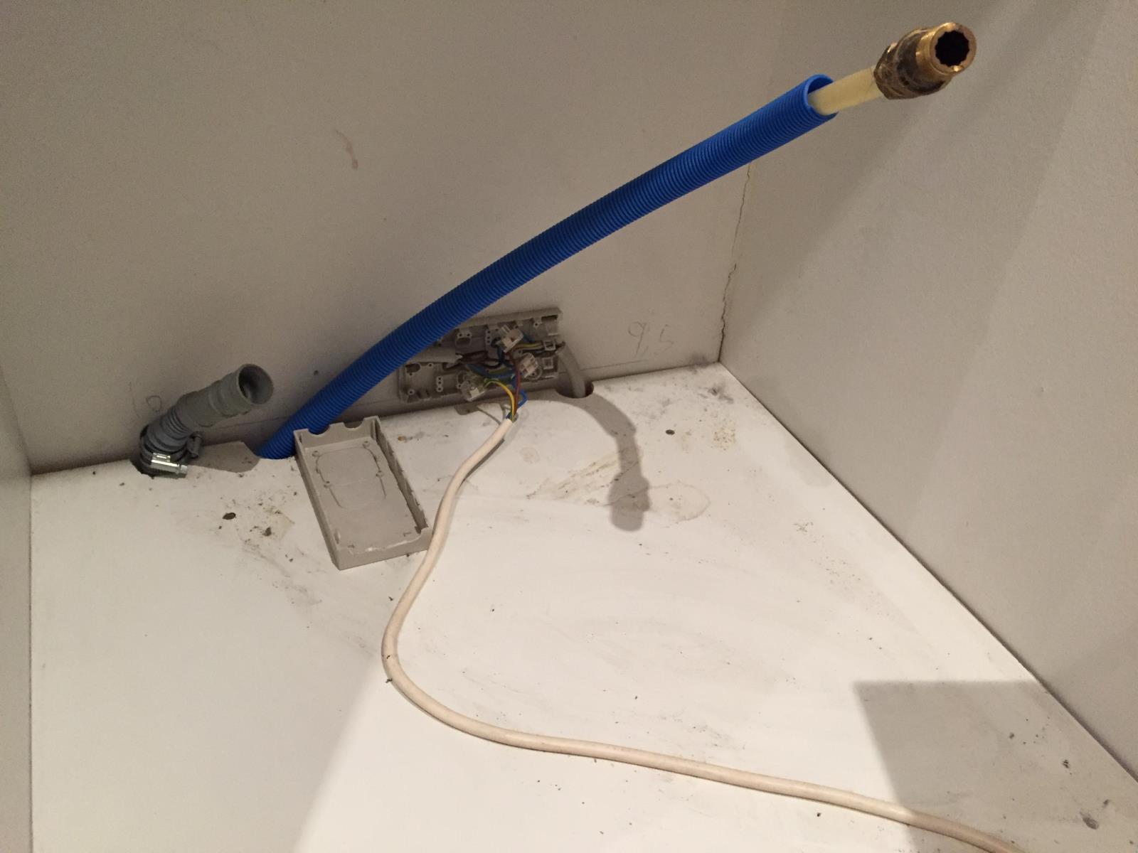

Og så et af stikdåsen (ved godt man ikke kan se så meget, men det er et gammelt billede og vil helst undgå at skulle flytte vaskemaskinen ud igen, da det var en krig at få den ind.)
Jeg må sige at Nul oftest er blå. Og er der en lyseblå er det 99,9 % sikker.  Men der kan jo ske meget i ældre huse. Men din installation ser nyere ud.

Jeg har prøvet at kigge på sikringerne og bytte rundt på holder og sikringer uden at det har hjulpet. Jeg kan se at i det ene ene sikringshul er der en rød metalcirkel, hvilket der ikke er i de to andre. Er det relevant??
Bortset fra det kan jeg igen høre at lyden klart kommer fra den øverste sikringsholder i vaskemaskine-sikringsgruppen så det må være der problemet er.

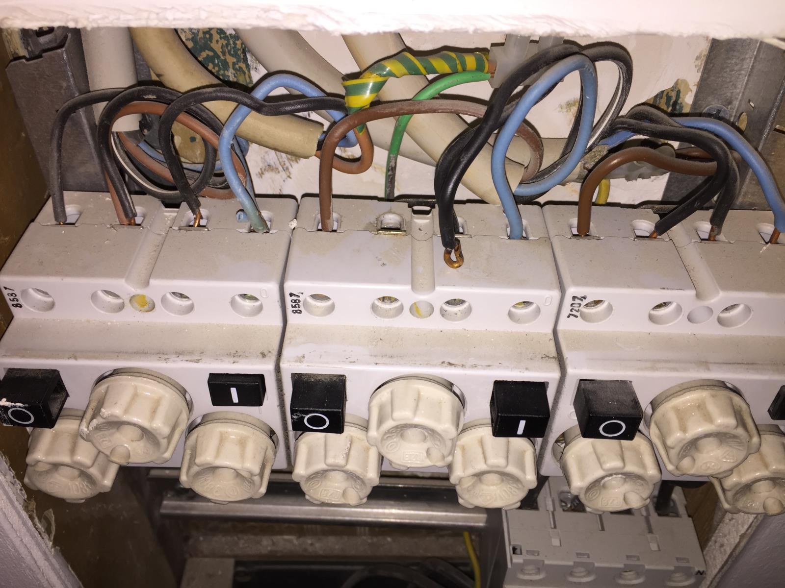

Dvs. jeg skal tage låget af som du siger. Men øh, hvordan? (har ikke lyst til at gøre noget forkert her)
Der er 2 plastikstykker som kan ses midt på billedet (det forrige) som man kan skrue 90 grader, uden at det har gjort noget. (har slået HPFI relæet fra).
Den røde ring markere at der må man maksimalt komme med en 10A sikring.(10 A sikringer har en rød melder) Og den måde skiltet med >max.10A< er placeret på indikerer at det kun er den sikring der skal holdes på maks 10A. Det kunne tyde på at der ude i den anden ende er tilsluttet noget der kun er beregnet til 10A. Det kan være >køleskab og et par andre stik<
Tilbage til spørgsmålet. De sorte plastskruer skal bare drejes de 90 grader, så kan dæksel trækkes af, ved at lirke en lille skruetrækker ind bag en kant. Der sker ikke noget ved at have det hele tændt med dæksel taget af, det er hvis du skal spænde skruer for ledninger at du skal passe på. Når du tager dæksel af er du faktisk ved at bevæge dig ind hvor det er elektrikerarbejde.

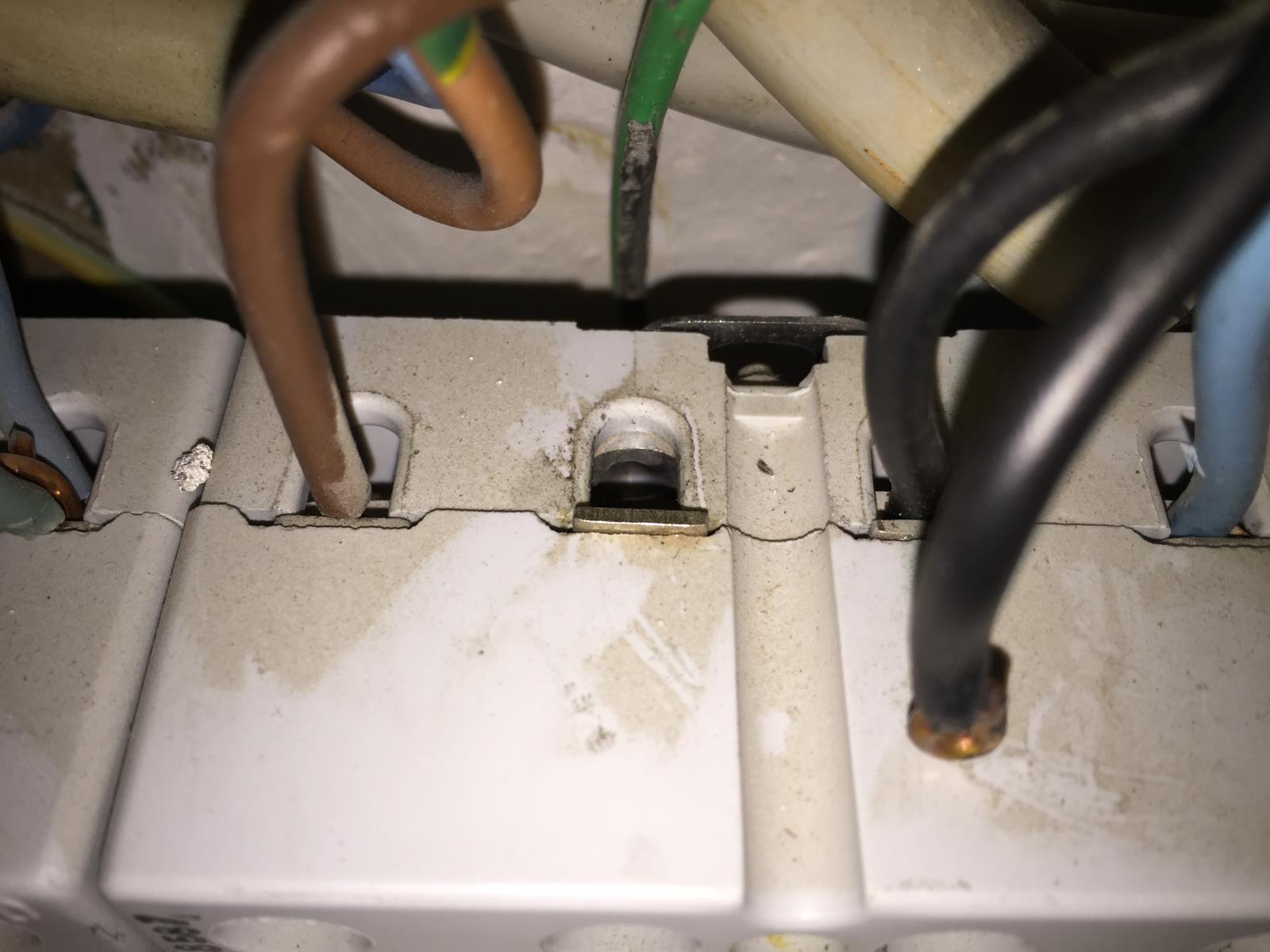

Ok, fejl fundet!
Men ikke repareret.
Fejlen er at den sorte ledning ikke kan skrues fast...
Når jeg skruer på den tilhørende skrue sker der intet. Som kan ses på dem ved siden af skal det grå stykke klemme lednings-enden sammen (det ved I nok...) men den mekanisme virker ikke for den ene.
Så, kan jeg sætte den sorte ledning sammen med den anden, indtil jeg får kontakt til en elektriker, eller skal det udbedres først??
