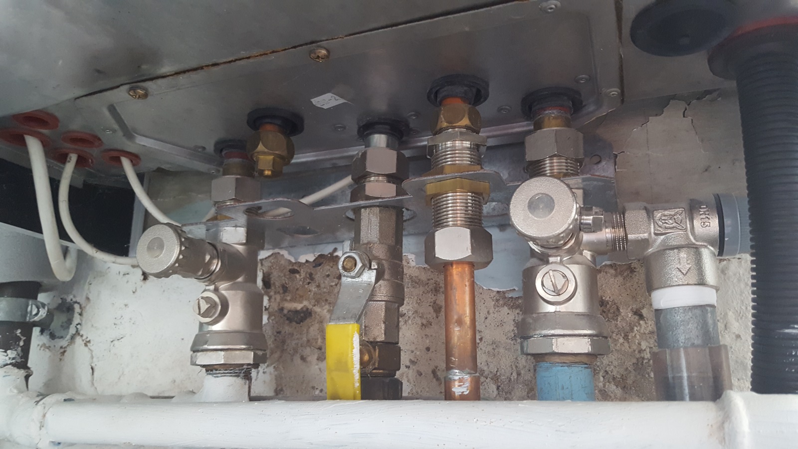

Påfylde vand på Vaillant ecoTEC exclusiv
Vi er flyttet i hus med naturgas-kedel. Vandtrykket er ret lavt, så vi kan se i manualen at vi skal fylde vand på kedlen. Desværre kan vi ikke gennemskue hvordan/hvor. Manualen nævner "bundhanen" som ej er vist.

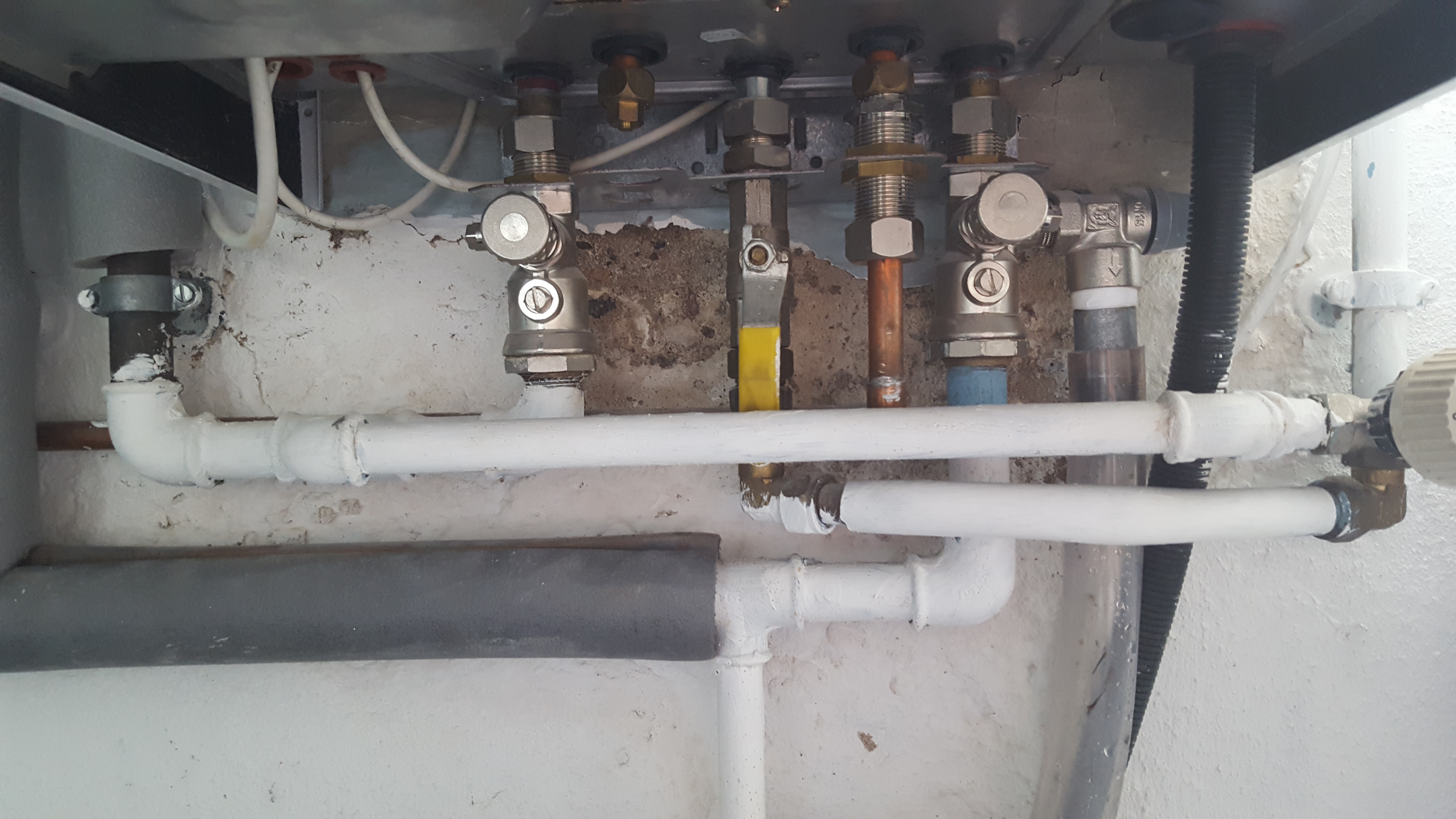

Prøv lige at tage et billede på lidt større afstand, Der plejer at være en lille slange med en lukket hane i begge ender. Den fører fra vandinstallationen og over til varmeinstallationen. Det du har taget billede af er det ikke varm vandsbeholderens underside?
Hvis trykket ikke er under 1 bar er er ikke noget at være nervøs for. Trykket stiger og falder afhængig af hvor vamt den samlede vandmængde er. Så her om sommeren vil det falde lidt.
Ejerne nåede at skrive. Det er en lille ventil længere ned (uden for billedet) hvor vandet skal fyldes på. Der er ikke vand tilkoblet, men det skal gøres manuelt med en slange der er ved siden af fyret.
