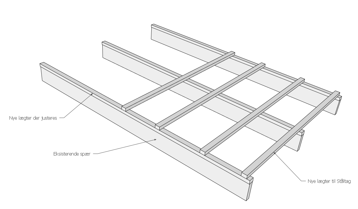

I stedet for at justere de nye lægterne. kunne du jo fjerne de eks. lægter.
Herved kan du skrue nye lægter oven på spæret, lodret med spæret. disse lægter kan du så rette op med klodser og murerpap eller justerskruer som Jamo plus justerings skruer https://www.youtube.com/watch?v=CdI8GWTsGjg&feature=youtu.be Derefter kan du så skrue de nye lægter til stålpladen uden at skulle rette dem op. altså mindre opretningsarbejde grundet du juster lægterne der går lodret ovenpå spærene.
Hilsen Martin.

Hvordan vil du ligge nye lægter lodrette, du bliver da også nød til at have lægter vandrette?
