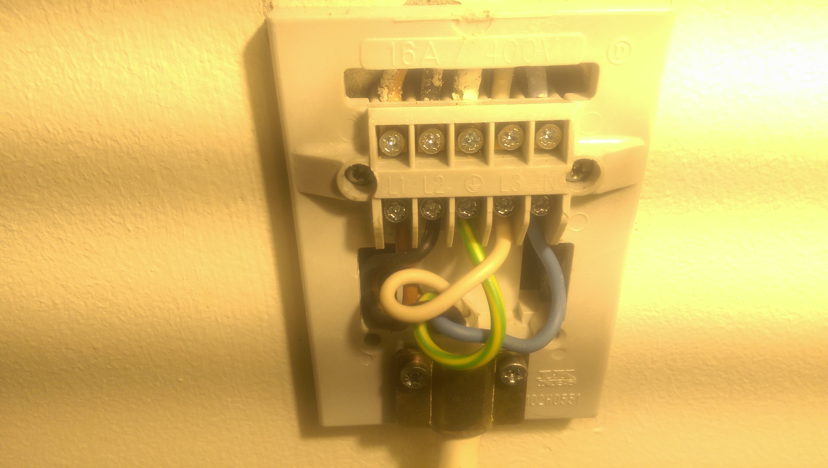

1) Bag mit komfur var der tidligere integreret komfur og kogeplader dækket bag sådan et dæksel http://www.vvs-eksperten.dk/komfuru...urudtag-hv :
Der er jord (gul/grøn), nul og 3 faser. Da jeg udskiftede mit integrerede komfur købte jeg en ovn og induktionskogeplader i 2 separate dele. Ovnen bruger (som jeg husker det) 1 fase, nul og jord og induktionskogepladerne bruger vistnok 2 faser, nul og jord... Kan det passe?
Nu vil jeg imidlertid godt have nyt køkken og mikrobølge-ovn lige ved siden af ovn og kogepladerne. Men jeg har jo brugt alle faserne??? Jeg har ikke kunnet finde den maksimale effekt på en dansk hjemmeside, men fandt dog en norsk hvor effekten er opgivet til ( kilde: https://www.komplett.no/product/818...roductinfo   maks. 3650 Watt, dvs. ca. 16 A. Så er hele fasen jo brugt. Induktionskogepladerne bruger maks, 7200 Watt ( kilde: http://www.whirlpool.dk/produkter/k...868-ba-ixl , men da en typisk mikrobølge-ovn bruger vist op til ca. 1000 watt så tror jeg at det er ulovligt at koble mere til her - de 7,2 kW er jo ca. 2x16 W... Er det ikke korrekt?

Kan man ikke forestille sig, at du ikke bruger ovn og mikrobølgeovn på samme tid? Hvis svaret er nej, det gør jeg ikke, så kunne du få lavet en stikkontakt til mikrobølgeovnen, son bruger samme fase som ovnen. Det optimale er naturligvis at få lavet en stikontakt til mikrobølgeovnen fra en gruppe. Du kan komme udfor at sikringen til køleskabet sprænger, hvis du kobler mikroovnen på samme gruppe, fordi køleskabet har en høj startstrøm og der formentlig også er andet koblet på den gruppe.

Nu er det måske mere en teoretisk mulighed med, at sikringen sprænges, når mikroovnen er tændt og køleskabet starter. Du vil iøvrigt ikke være i stand til på nogen måde at have indflydelse på, hvornår køleskabet starter. Så bare glem min udtalelse. Men man kunne da formode, at der er andet på den gruppe end køleskabet, så synes jeg ikke det er en god ide, at tilslutte mikroovnen til den gruppe, køleskabet bruger. Startstrømmen er  en strøm, som kun optræder et kort øjeblik, når kompressoren går igang. Men har du ikke en mulighed for at få lavet en gruppe til mikroovnen, så vil jeg da anbefale, at bruge samme fase som ovnen, du bruger formentlig ikke ovn og mikroovn på samme tid. Jeg kan se ud fra dine beregninger, at du forventer, at f.eks. komfuret bruget ca. 16 A hele tiden. der er jo ingenlunde tilfældet med mindre alle plader er tændt på fuldt blus på en gang. Den effekt, som en brugsgenstand er mærket med, er altid den fulde effekt, som ikke nødvendigvis er den aktuelle effekt. De 160W, som du nævner passer sikkert, men det er effekten, når skabet kører, og du har ret i at det ikke lyder af meget.

Det er ikke ulovligt at tilslutte mere end den sammenlagte maks. effekt. Hvis man skulle køre den helt igennem i forsynings kabler ude i gaden, ville de være 4 gange så store som nødvendigt. Fru Hansen Fru Jensen og hr. Larsen kan ikke hav fuld skrue på samtidig. Der vil altid være en samtidigheds faktor, som Fabrin hentyder til.
Hvis du har automatsikringer kan de ikke holde til helt så stor en kortvarig overbelastning som smeltesikringer kan. De sidste skal kunne holde til 1,5 x 16 A i 1 time. Så du kan godt montere mikroovn sammen med komfur, eller ovn. Ovnen har en termostat der tænder og slukker og mikroovn bruges vel typisk 5-10 minutter, så det vil du ikke få problemer med.
Men noget helt andet er at de kabler der skal trækkes bag elementer skal være faste installationer, ikke bare forlængerledninger. Og når du skal til at opgradere dit køkken, så har du mulighed for at få et par stikk. mere hvis det mangler. Så det er derhenne hvor det er en elektriker du skal have fat i til denne del.

Sikringerne du har, automat sikringer, kan som regel kun "klare" 15% overlast før de klipper strømmen, men så er de nemme at slå til igen.
Primær formålet med sikringerne er at beskytte ledningerne mod kortslutnings overlast, sekundært mod termisk overlast (for stort forbrug).
Du må tilslutte alt hvad du vil til samme ledning/stik/tilslutnings punkt, bare du sørger for den aktuelle belastning konsekvent ikke ligger højere end hvad sikringen tillader. Det der kaldes "samtidighedsfaktor" der er i spil her.
f.eks. kan du fint tilslutte både el-kedel og microbølgeovn til samme 10A sikring, så længe du kun bruger den ene af tingene ad gangen.
I din situation ville jeg få gjort et af to:
1) trække en ny gruppe fra tavlen til køkkenskabet med microbølgeovnen
2) forsyne den "nye" stikkontakt fra komfurets kraftstik, samme fase som ovnen.
