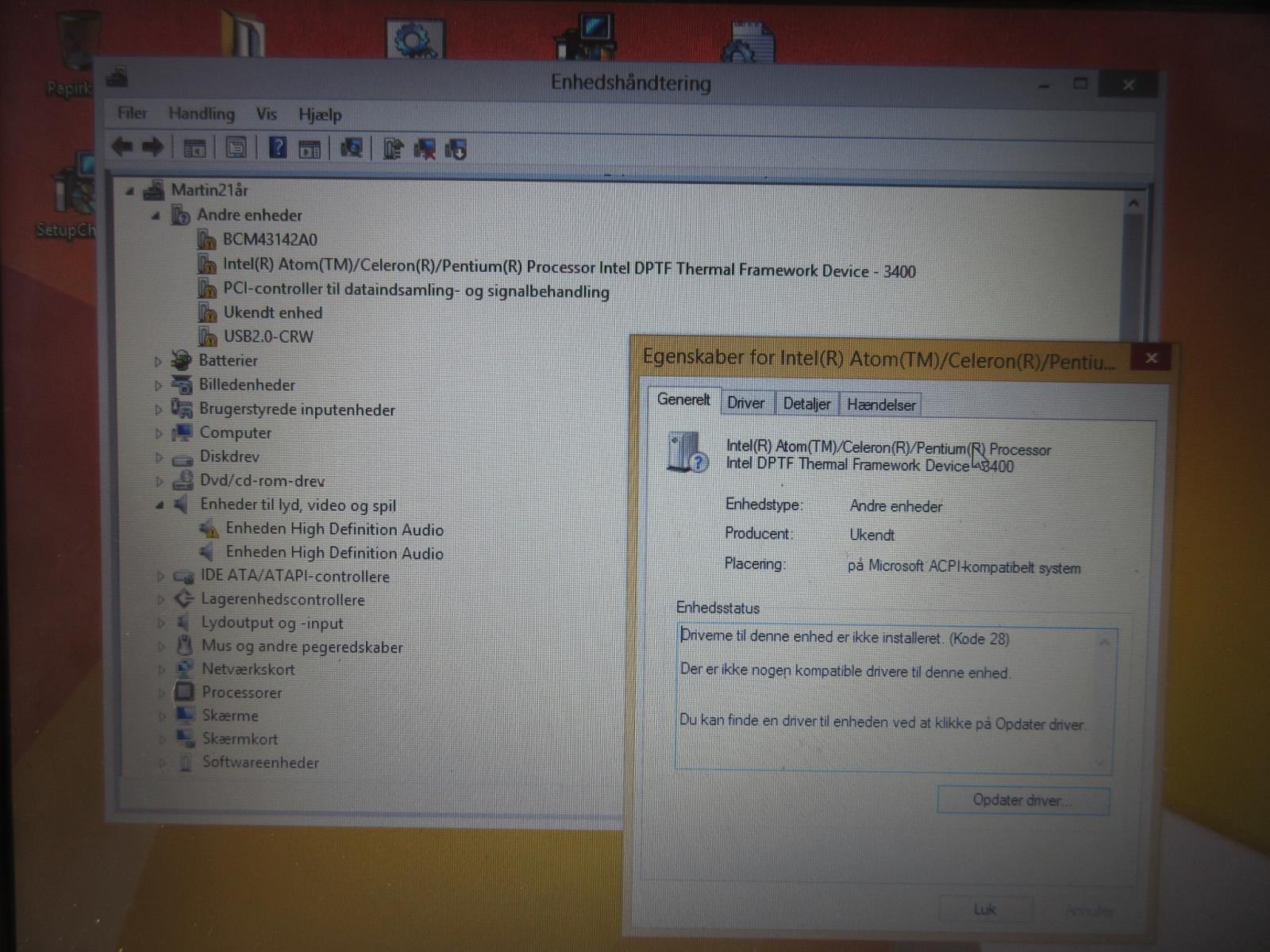

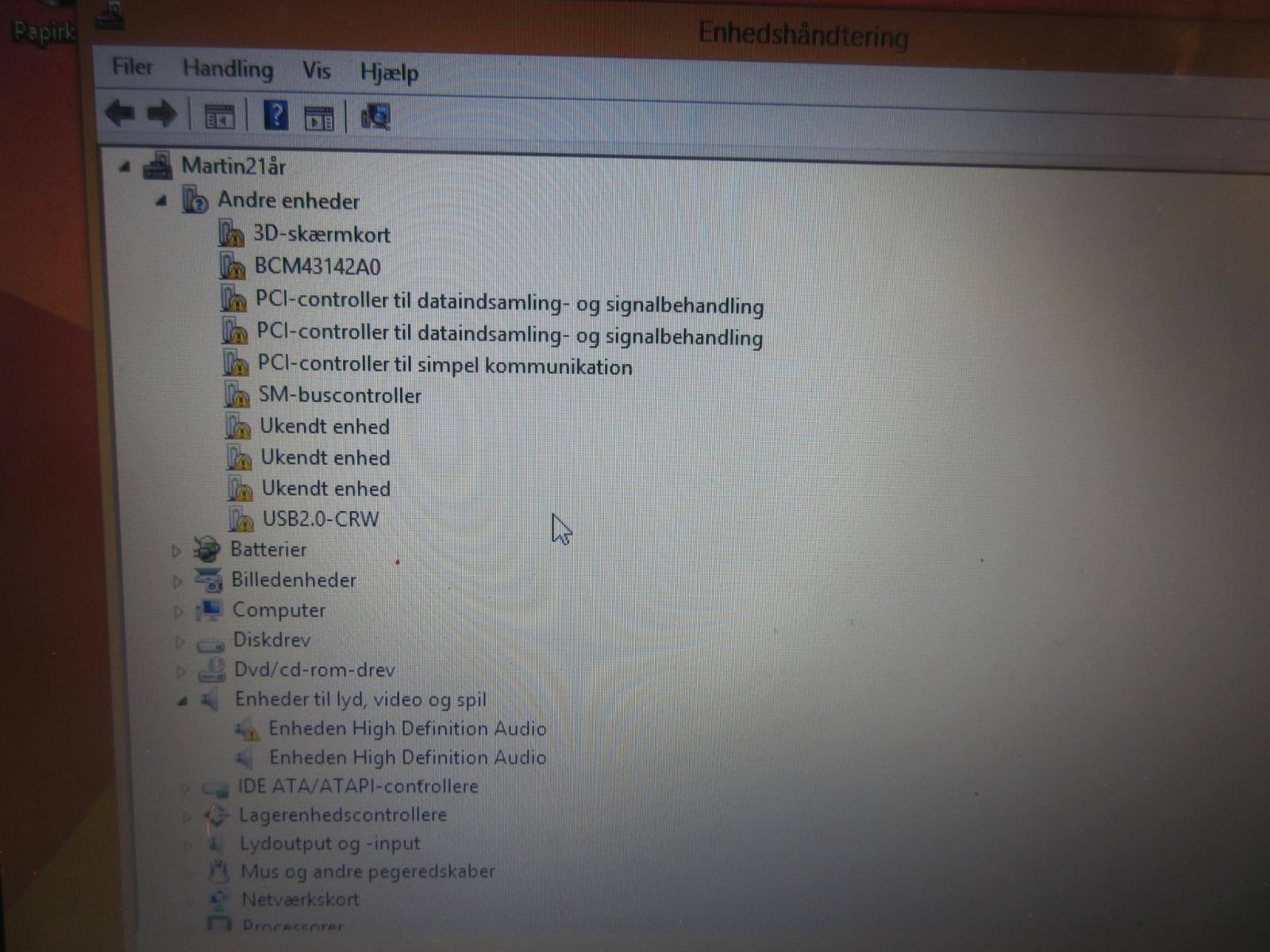

Hej fabrin.
Vi venter lidt. fint nok, men den er godt nok ops på at man aktivere, det er næsten ikke til at slippe ud af igen.
Men se lige det her billed.
Ved I hvad det er som er galt? når man beder om at den finder deiver til tingene så siger den at det kan den ikke heller ikke på nettet, men måske hvis jeg har disketter til dem, Men vi ved ikke hvad det er. Har det nogen betydning?

Kovas, kan du komme på nettet med computeren? Hvis du kan det, så gå ind på asus hjemmeside og søg på din computers type og se om du ikke kan finde driverne, du mangler. Du kan også søge på din computers type men chansen for at få sjove ting i tilgift er rimelig stor, så prøv at holde dig til asus hjemmeside.

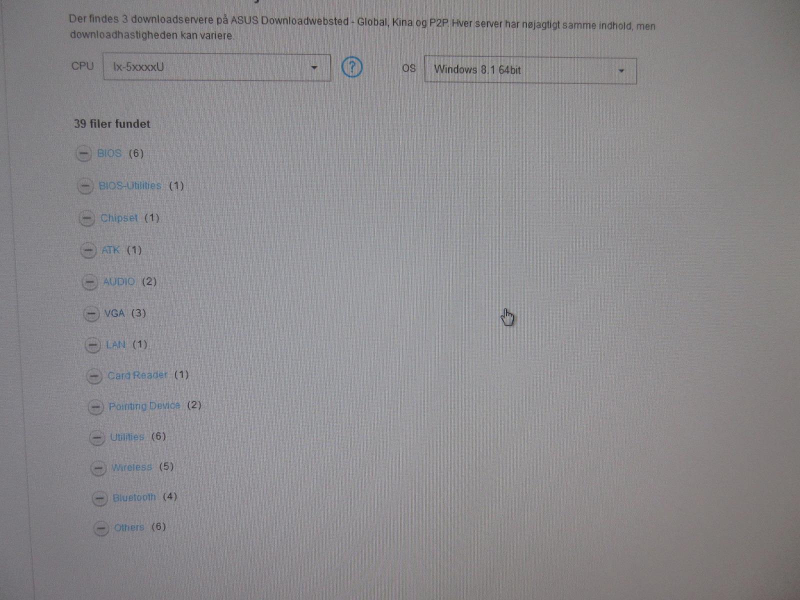

Hej igen.
Jeg har fundet en liste over driver på asus hjemmeside.
Så prøvede jeg at installere den til broadcom bluetooth men måske har jeg gjort det forkert eller det er ikke den rigtige. Den næste var noget med chipset (tror jeg nok) som jeg så installerede og som i kan se i linie 2 så har enheden fået et navn man fungere stadig ikke Er der nogen ide i at gå videre?
Maskinen går fint på nettet via wifi. Så jeg havde jo håbet at den bare selv havde opdateret driverne. Det gjorde en anden asus som hvor jeg brugte f9 og resatte til fabriksindstillinger. jeg tror den brugte flere timer på at opdatere.

Kovas, du lever et spændende liv med din computer. Selvfølgelig er det muligt at finde de rette drivere, men du kunne gøre det at du laver et bibliotek med navnet drivere. Så henter du de drivere, du har fundet på Asus hjemmeside, og gemmer dem i biblioteket drivere. Dernæst går du ind i kontrolpanelet og videre til enhedshåndtering og klikker på de enheder, der er markerede og væger opdater driver og henviser til dit bibliotek drivere, så er der en chance for at enheden selv finder den rigtige driver. Du skal ikke installere driverne, men lade enheden selv finde driveren.
