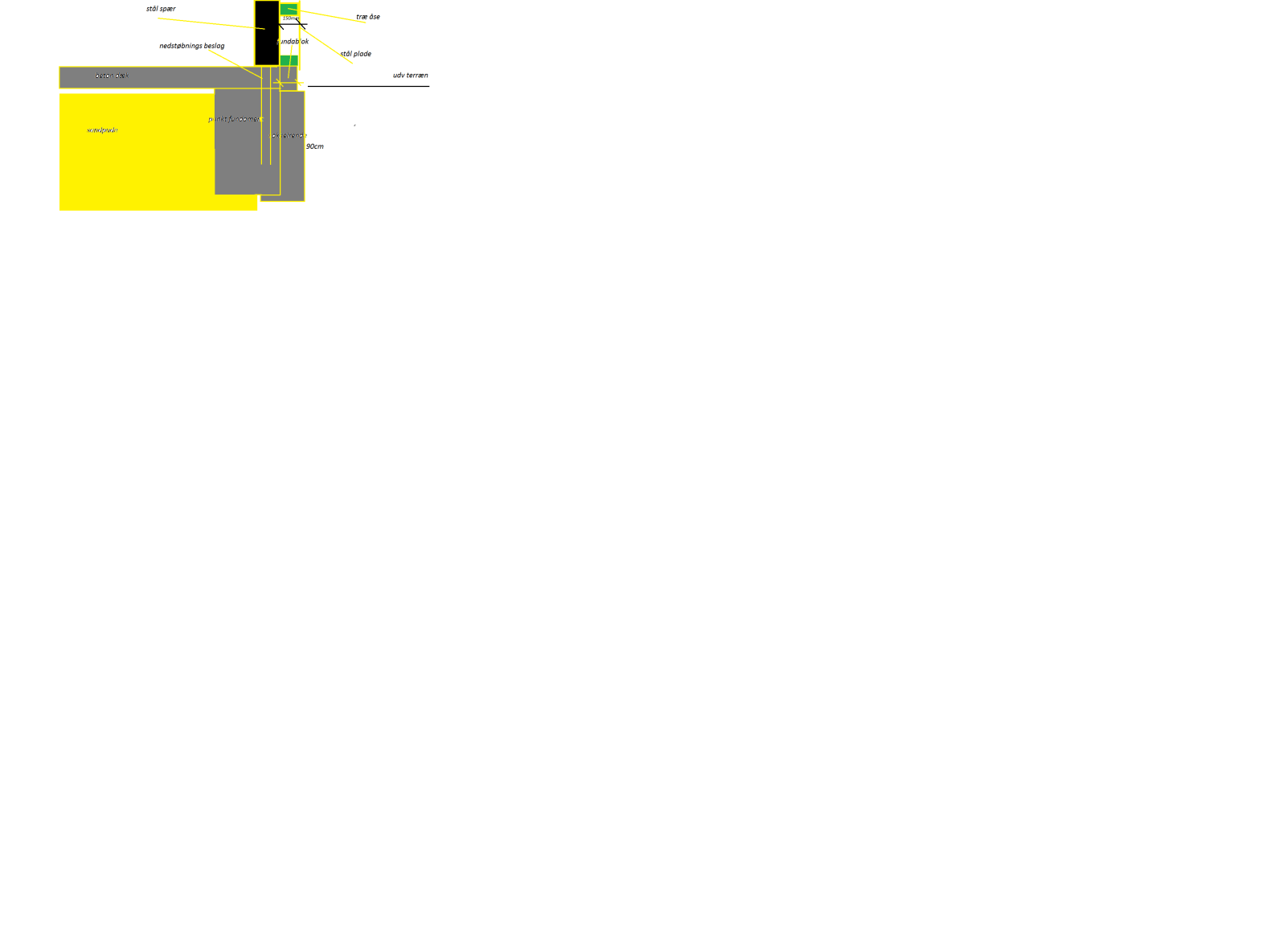

Her kan du se en lille hurtig tegningen, jeg skal forstår det rigtig.
Frosten har letter evd at fryste ned i 60-70cm frem for igennem 15cm fundablok..?
Min opstilling vil være som den her dog vil fundamentet kun grave ned i 40cm og støbes da fundamentet kun skal anvendes til at omkrænse beton gulvet.
Men DS mener at altså sådan en kold hal med 150mm fundament skal ned i 90cm selv om i min verden vil frosten få letter ved at gå ind igennem fundamentet og under beton gulvet.??

Grunden til at du skal ned under 90 er ret simpel. Frosten kan løfte dit fundament og få det og andre konstruktioner til at gå i stykker. Så længe du selv ejer huset står du selv med bøvlet. Hvis du sælger huset og der sker noget for den nye ejer, står du stadig selv med bøvlet/udgiften. Så det er et spørgsmål om hvad for noget bøvl du selv gider at stå med. Lidt ekstra grave arbejde eller lidt tikkende bombe...Som måske aldrig detonerer, måske allerede næste vinter
