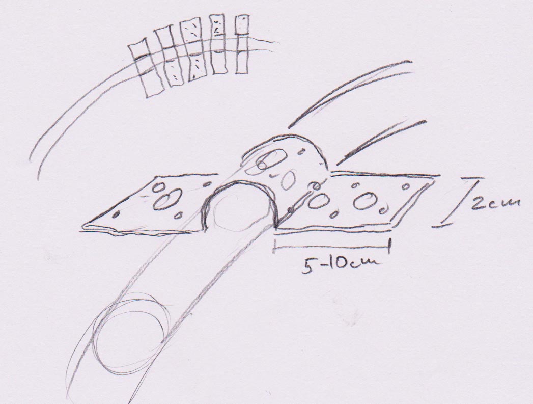

Hej Vestre.
Hvis jeg har forstået det rigtigt, så er dit "understel" lavet så der er et rundt rør (med ben nedad) og ovenpå dette runde rør ligger pladen.
Du kunne lave / få lavet 10-20 stk metal-bøjler som har en bule hvor røret kan passe ind - og så skal de have to anlægsflader på hver side, som er så store som muligt.
De vil så komme til at ligne nogen kabelbøjler med meget store "flapper".
Du kunne lave dem af rustfri eller galvaniseret patentbånd.
Det kunne være: 20 cm langt stykke patentbånd med en "bule" på midten. anlægsfladen skal være helt fedtfri og grovslebet.
Epoxy-limen vil hæfte på metalfladen samt op i alle de små borehuller i patentbåndet.
Du kan jo lave nogen forsøg først, så du finder ud af hvordan det skal være, og hvor godt holder.
Limning på stål / rustfrit er ikke meget stærk, så der må gerne være en masse huller i materialet, og stål og sten skal være ruflet.
Patentbånd kan du købe 10m i trælast - evt kortere stykke også - eller stumper kan du finde på en byggeplads, skrotplads eller....
MVH A.
