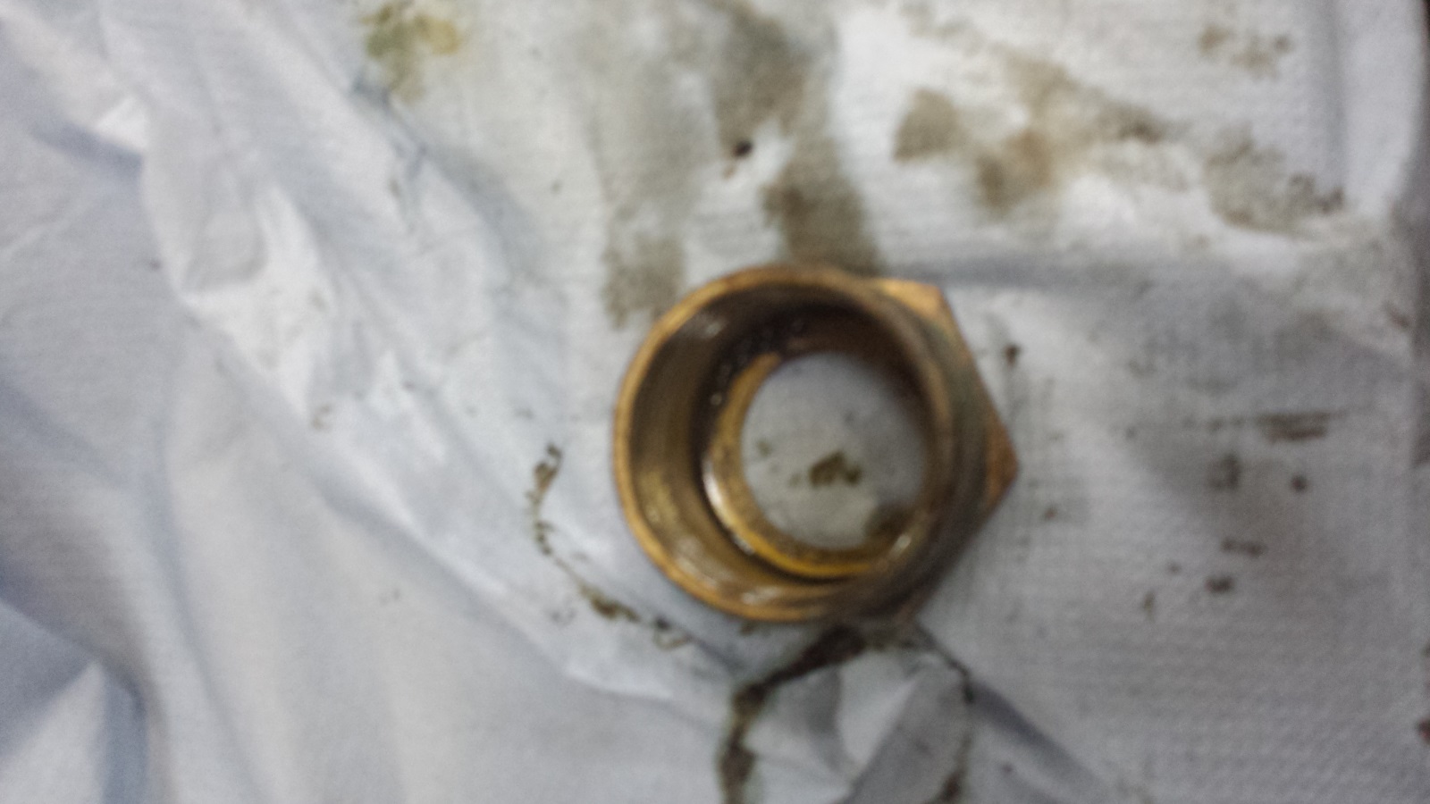

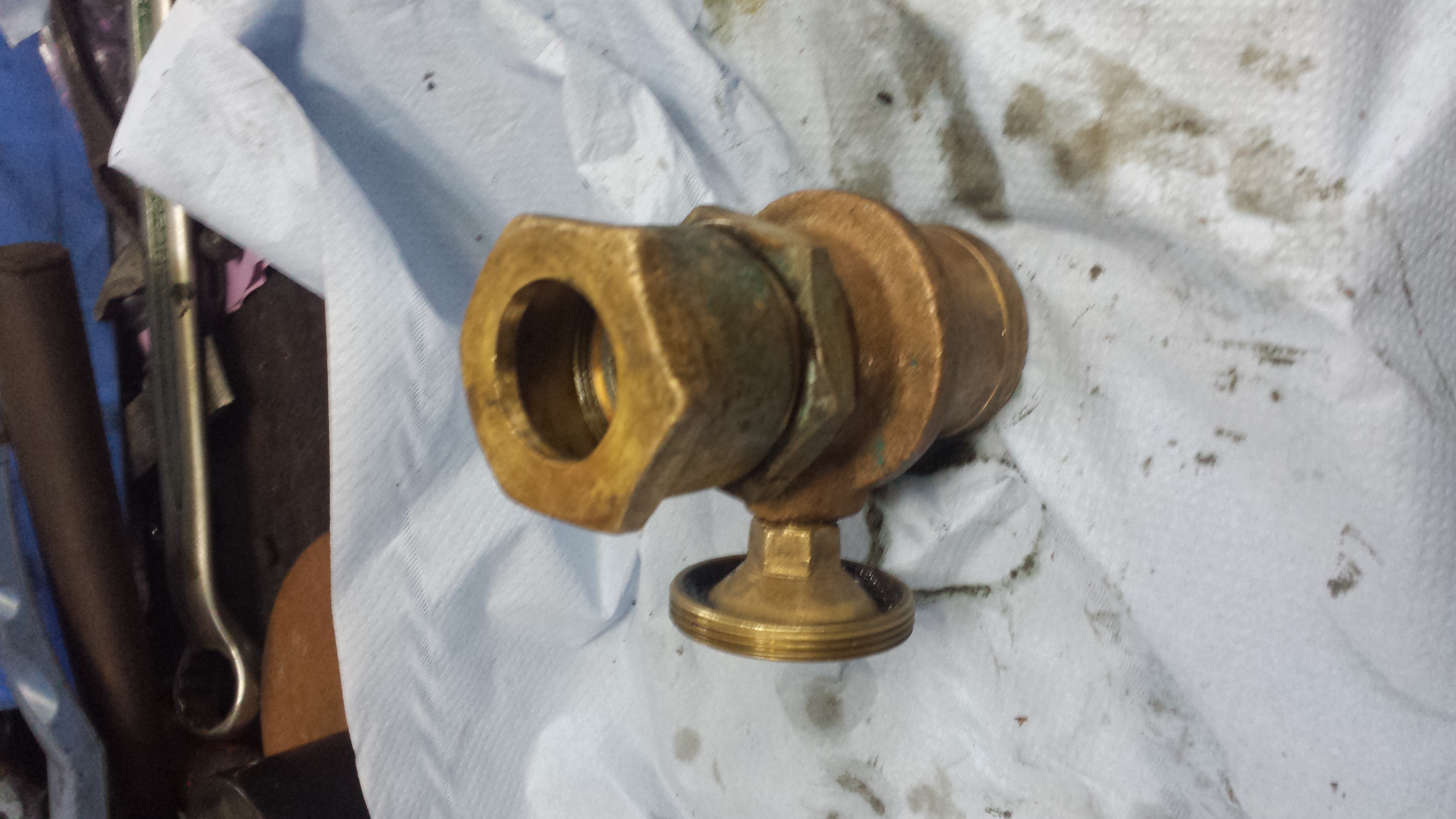

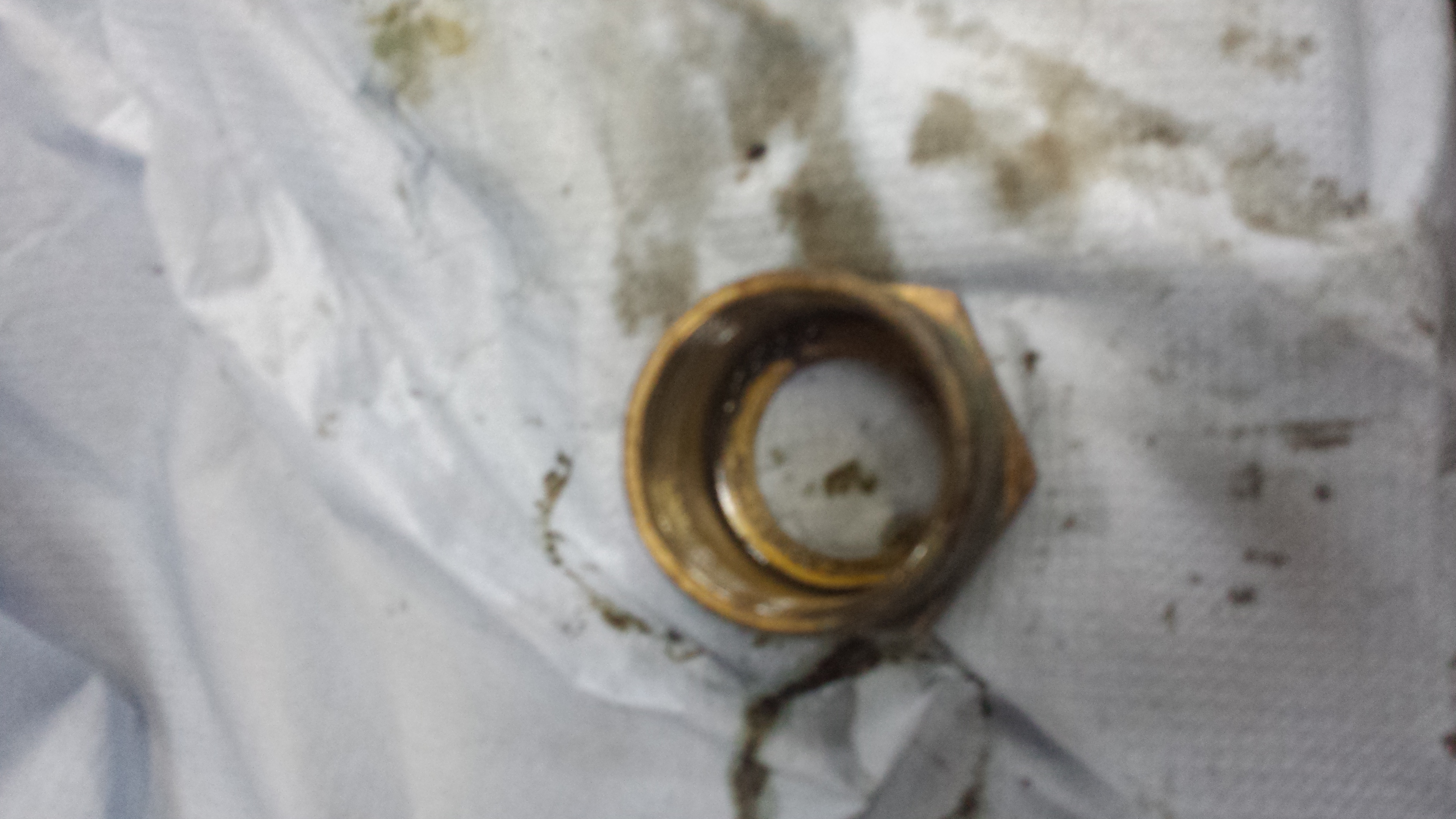

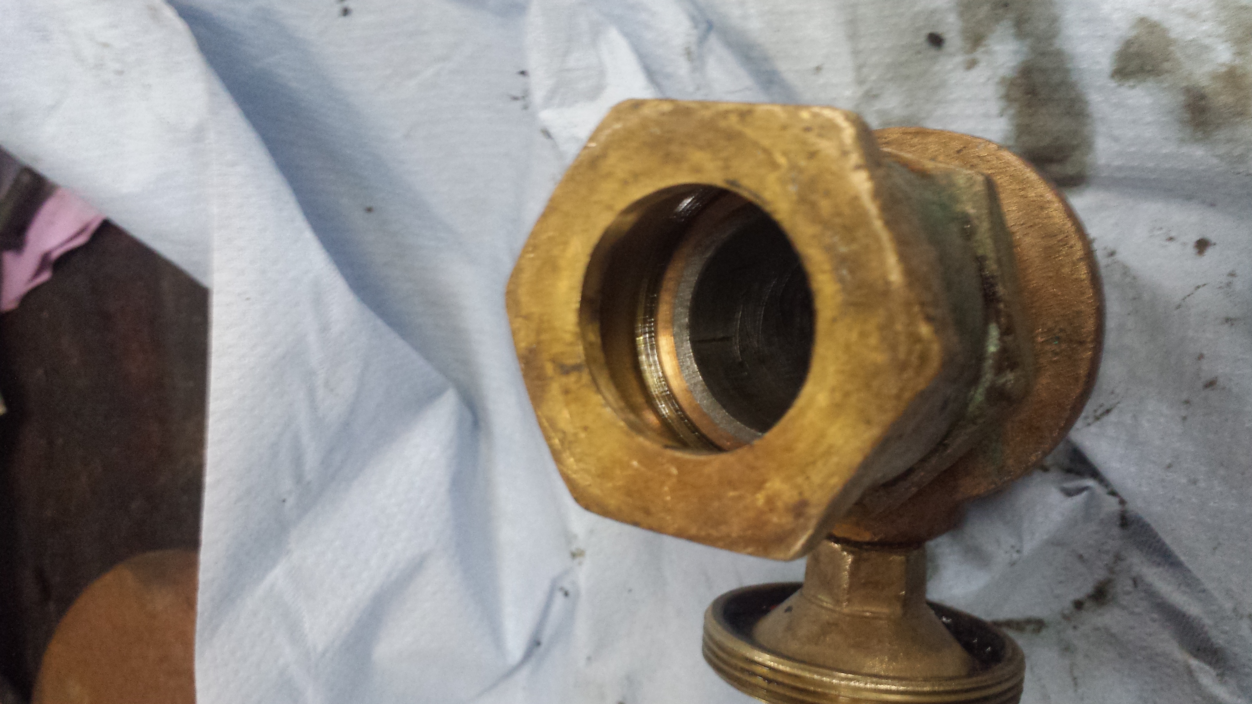

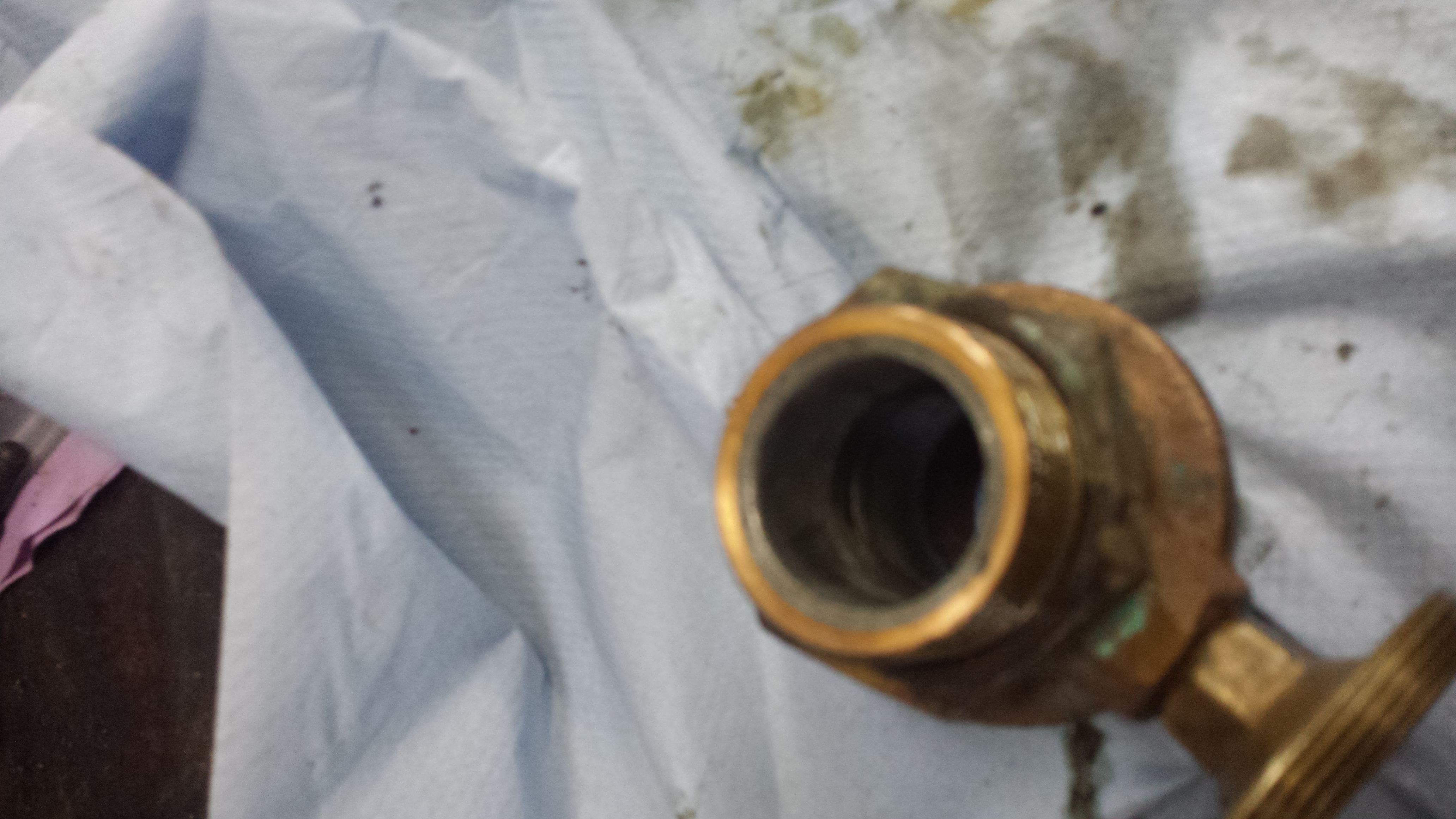

Skrevet af Steffenpoulsen på 19-04-2016 08:31
Den er slidt 1mm under mål. Der sidder en bøsning i den der er billeder af, det slørre en del. Det har aldrig set skyggen af fedt..

Slidet betyder ingenting. Du skal have en passende fedtsnor i og brug en god stævnrørsfedt til smørringen i intevaller som Anders nævner. Almindelig smørrefedt duer ikke da det lynhurtigt vaskes ud igen.
Husk lige og kontroller om motoren er lignet op til akslen et døgns tid efter i er kommet på vandet og gerne igen en uges tid eller to efter igen.
