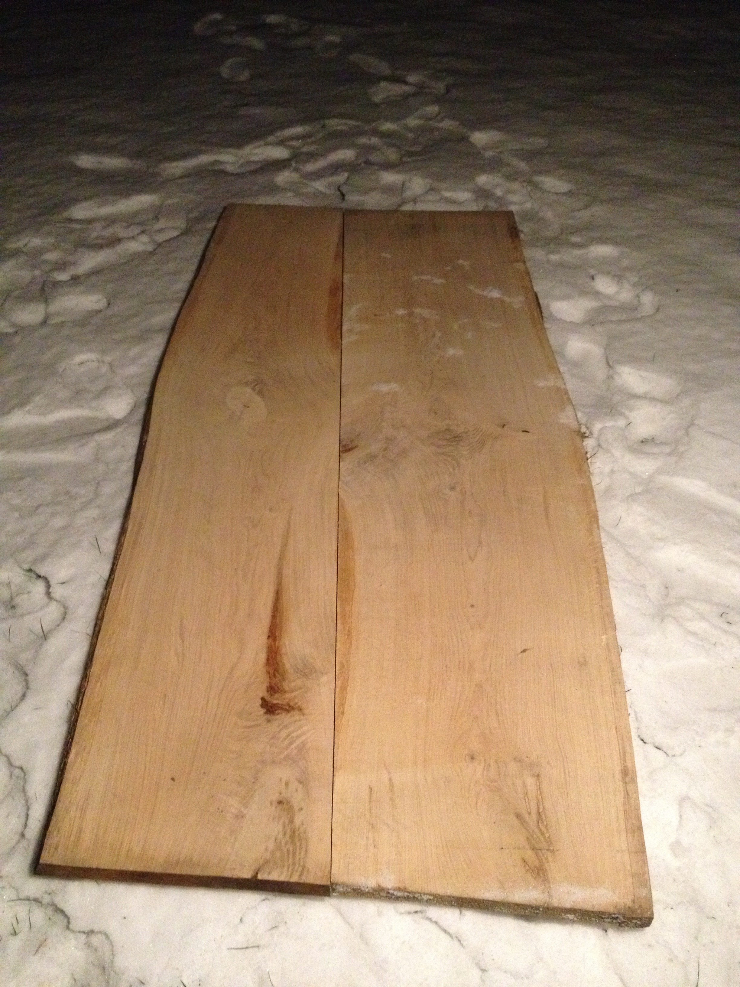

Her er de for 1 1/2 år siden, frisk fra fad

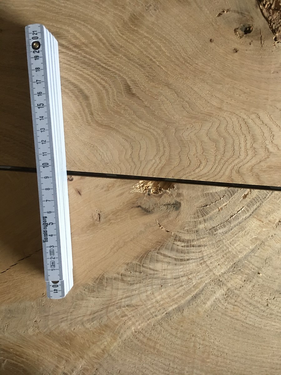

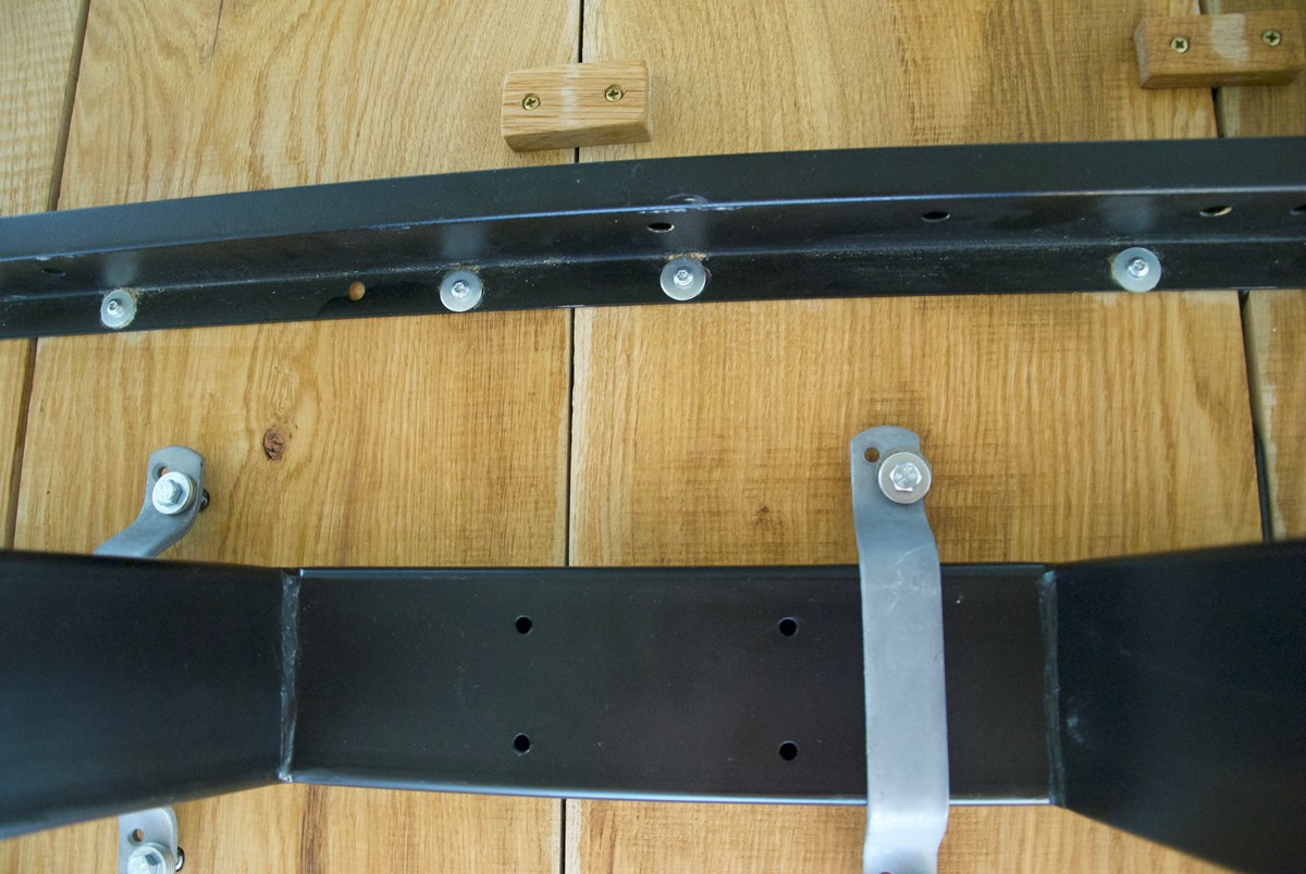

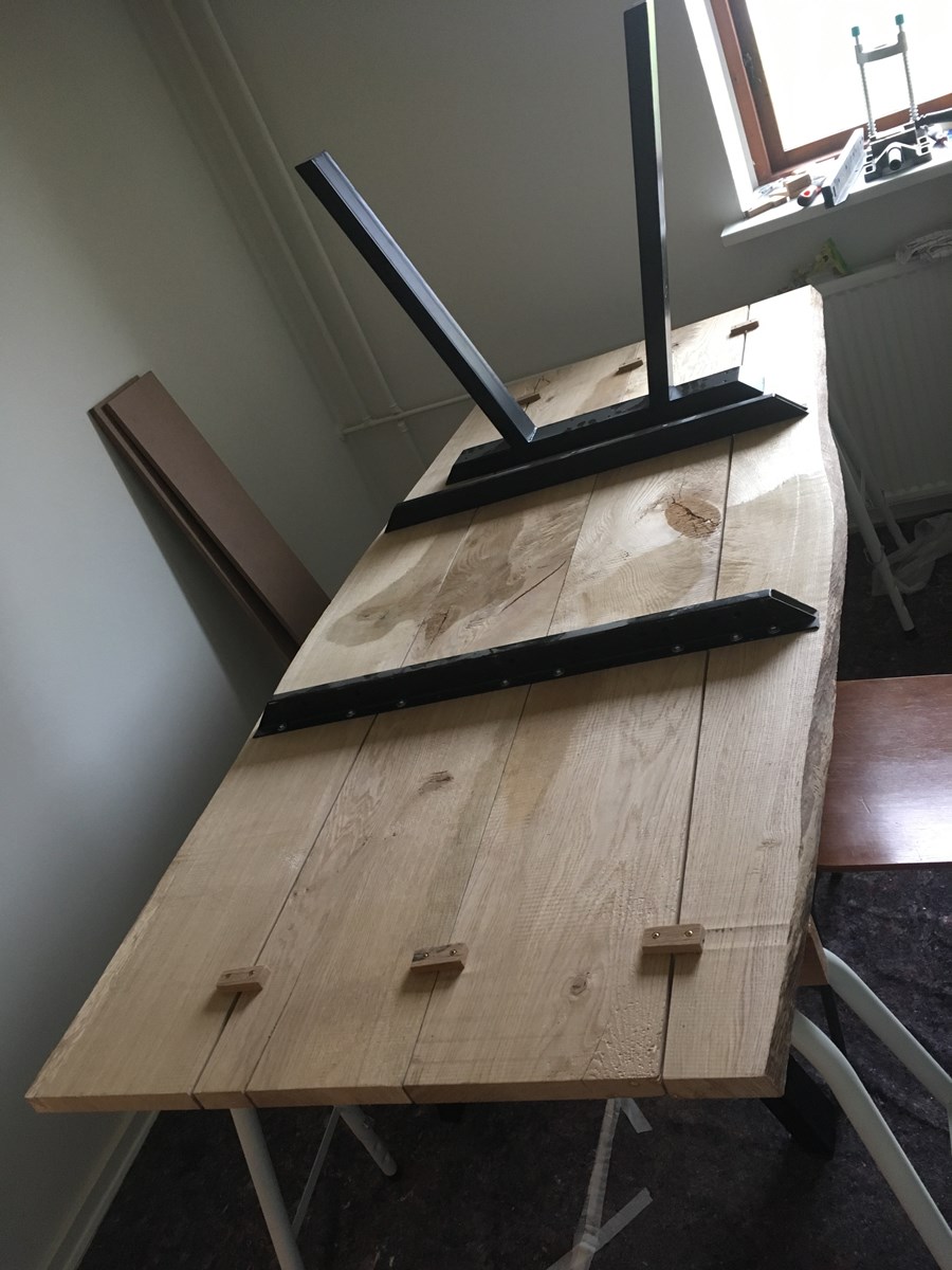

Opdatering 3 år senere :) Plankerne er delt over fra 2 til 4 og høvlet igen. Jeg skulle ikke have høvlet dem, da de var våde - det mistede de en del tykkelse på, da de havde slået sig så meget i tørreprocessen, at de måtte høvles ned til knap 30mm nu her. Har samlet dem med tværgående firkantrør og så nogle mindre træklodser, som det kan ses her:
Det virker rimeligt stabilt og er nogenlunde plant på oversiden, men det får et par klodser mere.

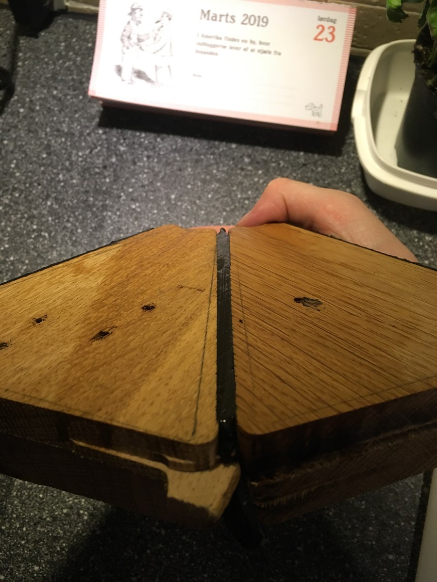

Det kommer til at have planlagte mellemrum, som fyldes med silikone-fuge, som på den her prøve:

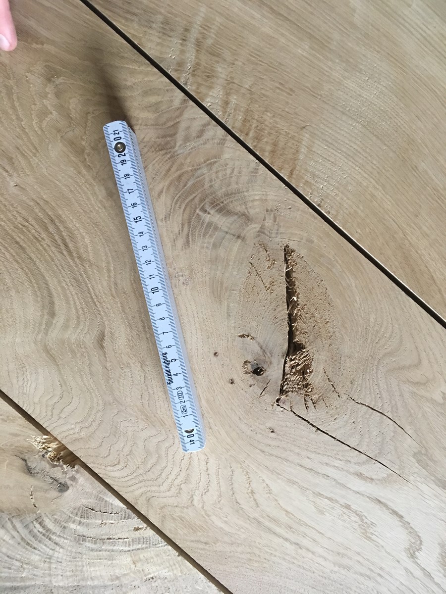

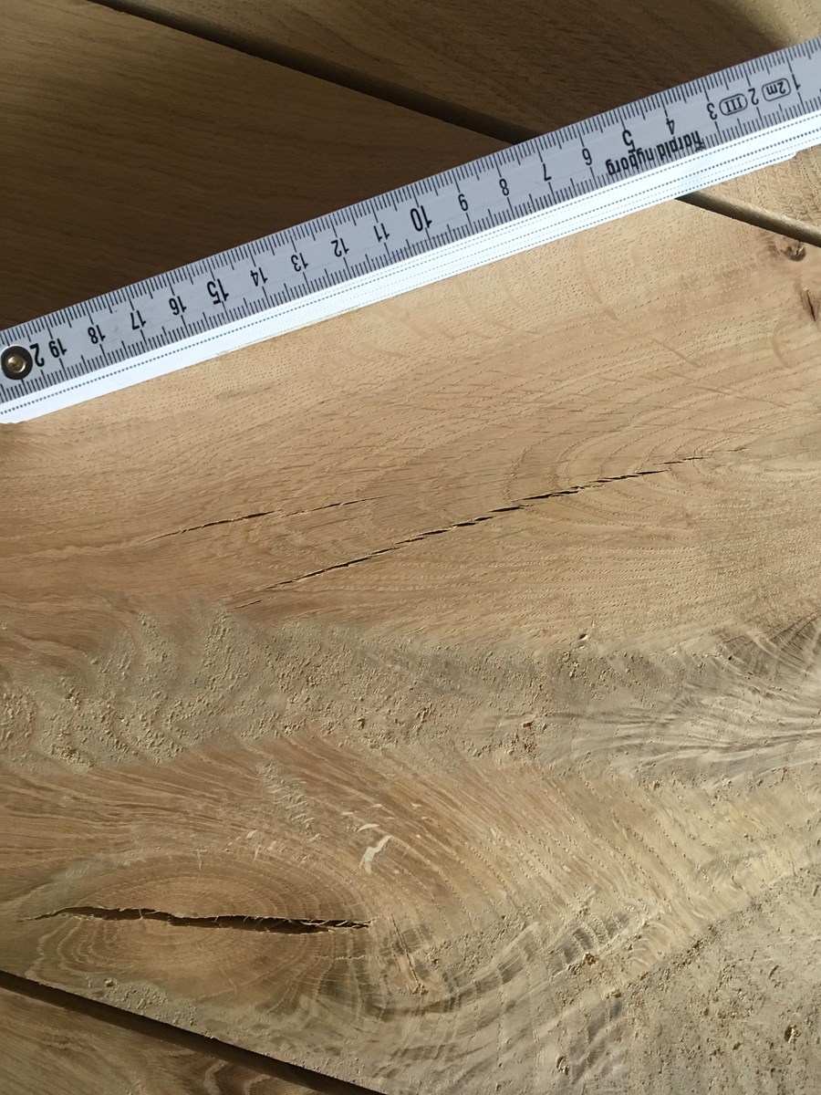

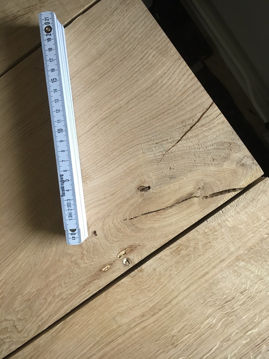

Vil dog høre, om nogen har råd ift., hvordan jeg bedst udfylder de øvrige sprækker og knaster i træet. Nogle steder er hullerne så små, at jeg tror silikonefugen vil have svært ved at trænge ned. Fugemassen sætter sig desuden nemt fast i oversiden, så hvis man ikke har dækket 100% af med malertape, skal den omkringliggende fugemasse slibes ned, hvilket bliver grimt, når sandpapiret får fat i området, hvor fugemassen står blank.
Hvad skal der til? Epoxy? Limtræ?

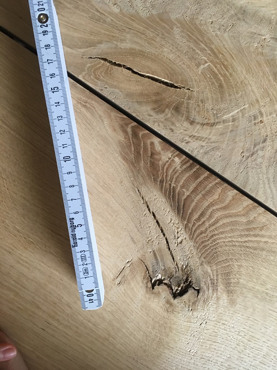

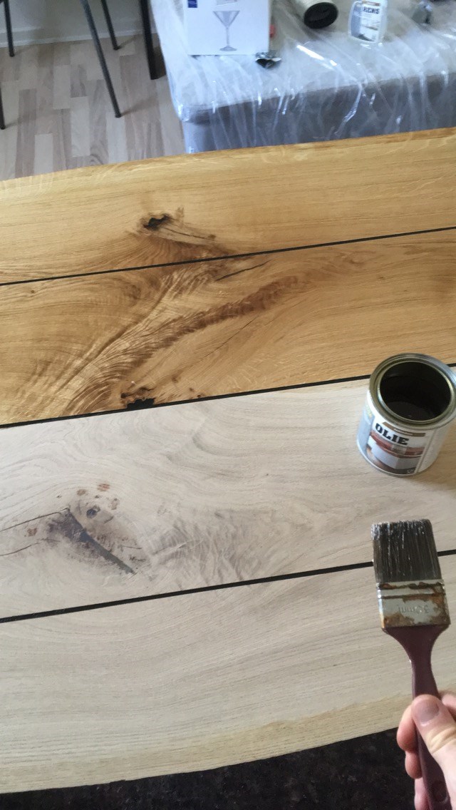

Jeg vil gerne give det olie bagefter

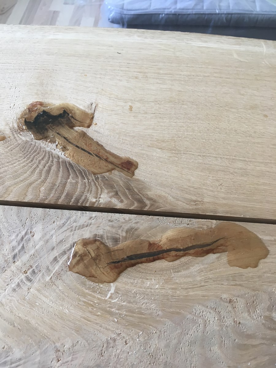

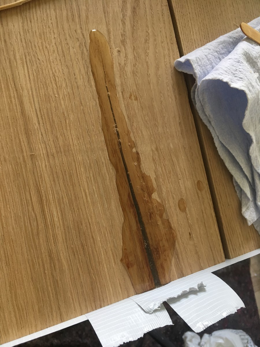

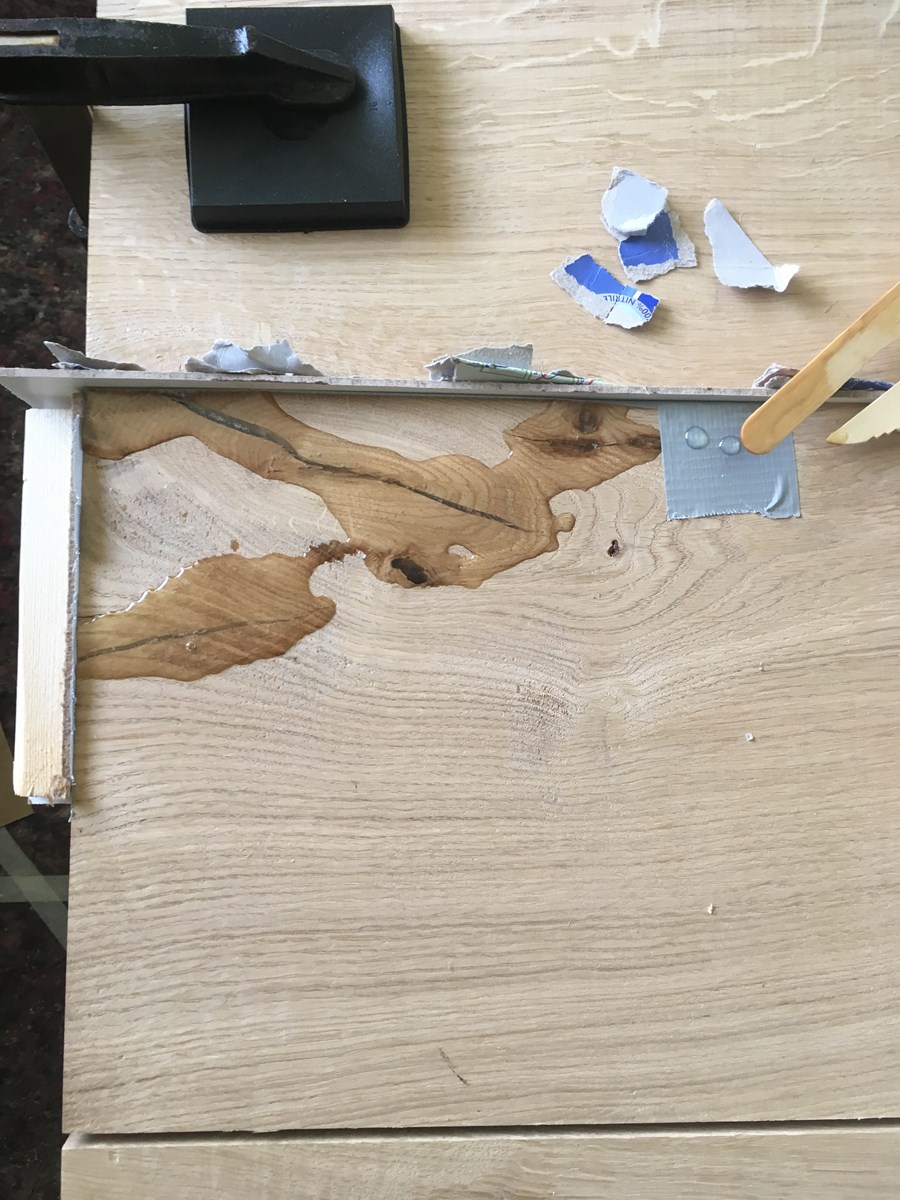

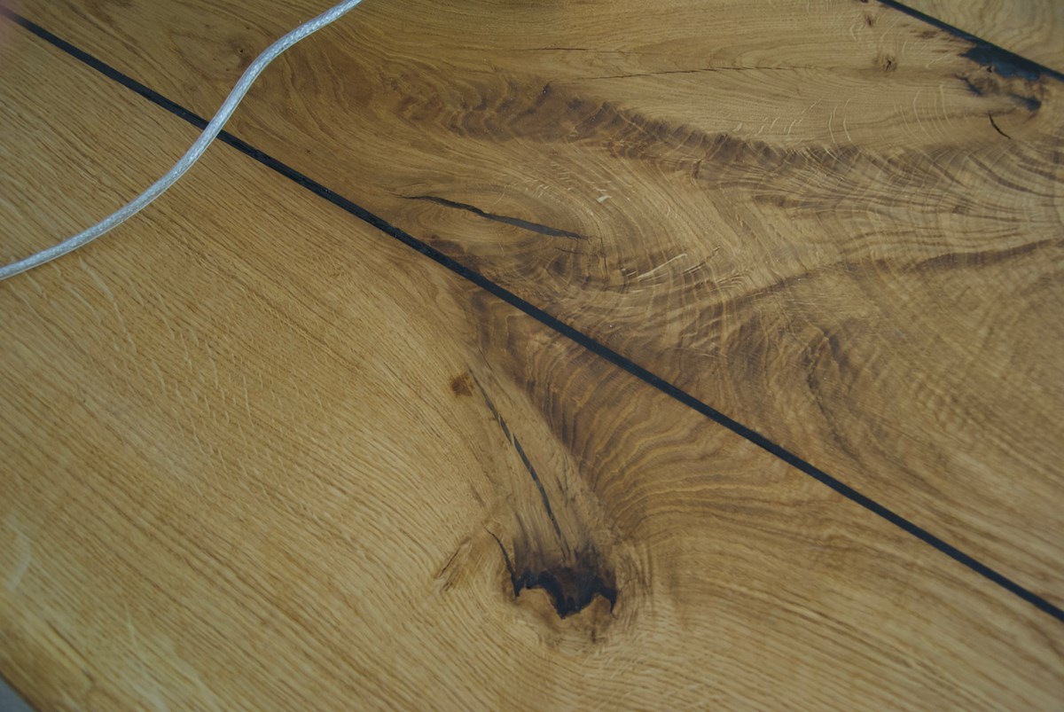

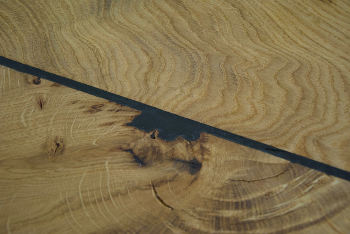

jeg blev færdig med mit bord for lidt siden. sprækker og huller fik epoxy lim som jeg blandede lidt kul i så det blev helt sort. det ser rigtig godt ud. det kan let slibes. jeg gav mit bord hvidolie
du kan se bordet under projekter.

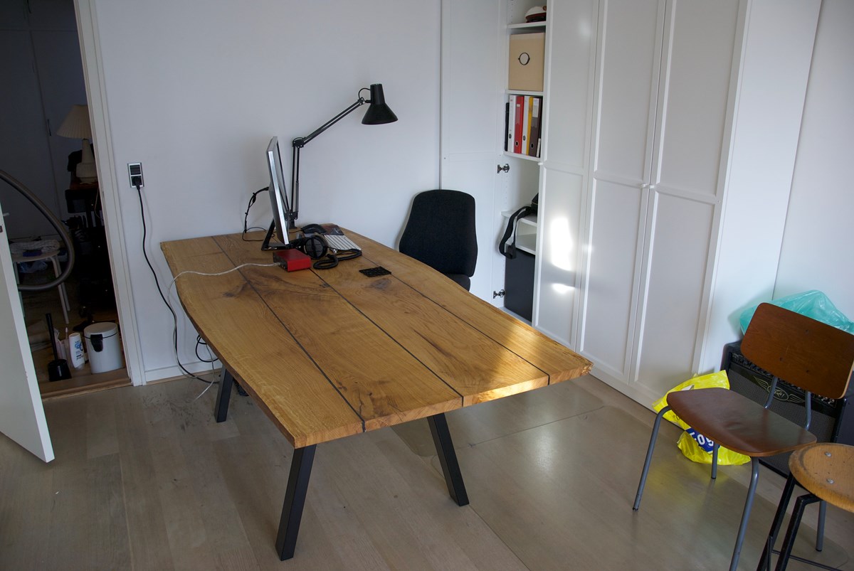

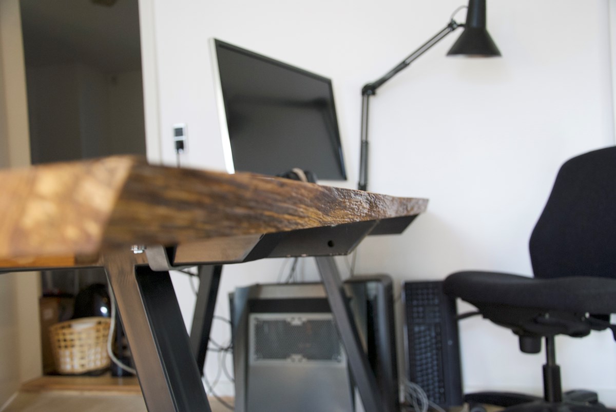

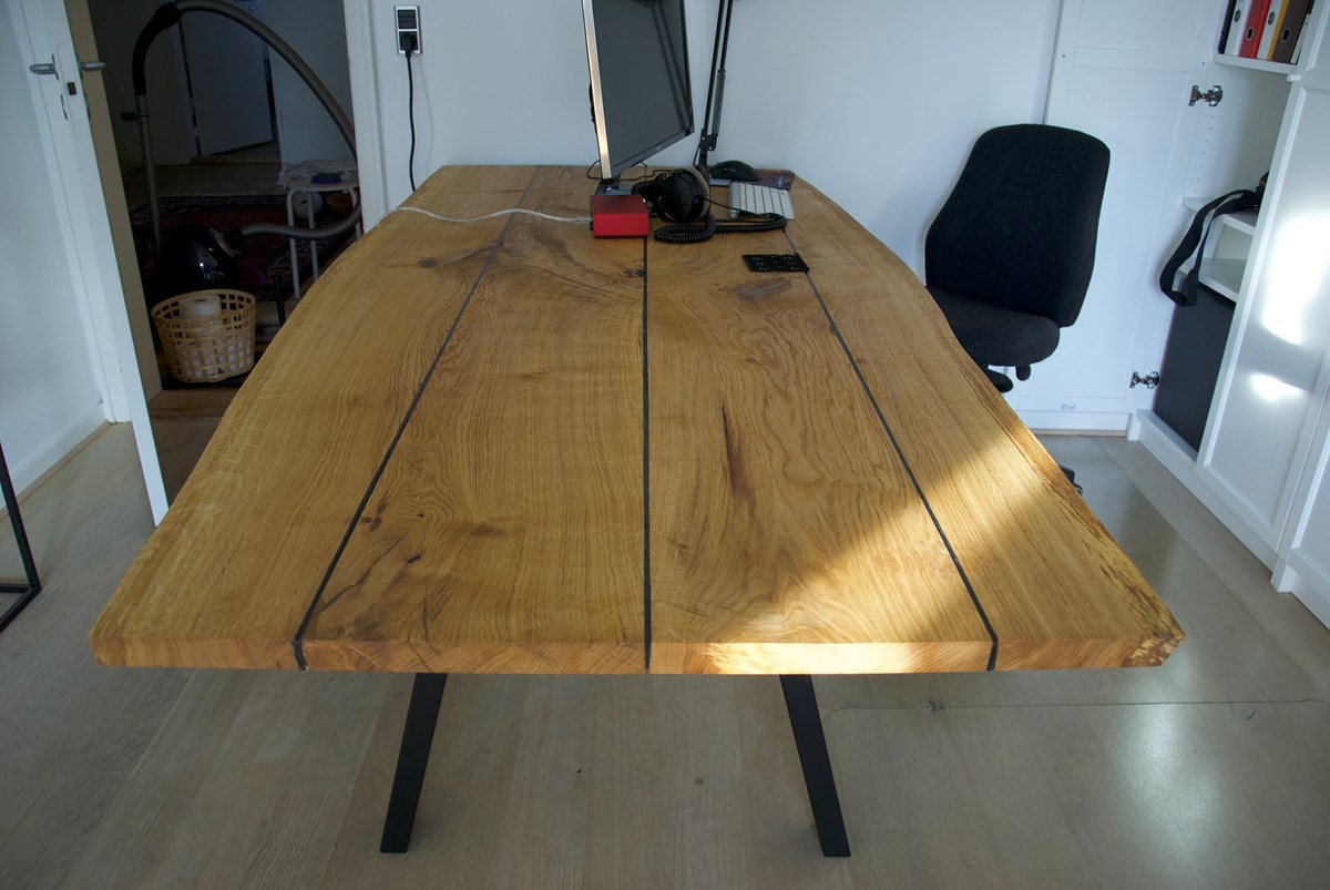

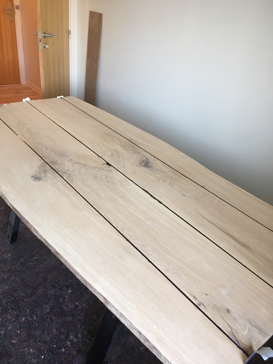

Det færdige bord, foreløbigt som skrivebord:
Benene sidder fast med monteringsbøsninger og dørhåndtag, da de eksisterende huller i benene ikke passede, og jeg ikke havde en søjleboremaskine ved hånden. De tværgående stålprofiler kom fra et gammelt bord og blev savet til. De har aflange huller ca. 2 cm lange (under skiverne), så plankerne forhåbentlig kan skyde sig lidt frem og tilbage. Bliver spændende til foråret, om det buler eller ej.

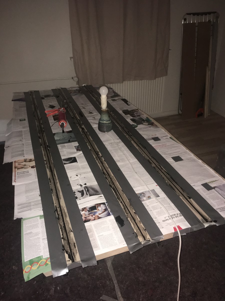

Havde bøvl med at få epoxyen til at hærde i starten. Det lykkedes til sidst, men epoxyhærderen har lavet enkelte misfarvede pletter, desværre. Tricket var at afvente, at epoxyen blev "lun" i blandingscontaineren, inden den blev hældt i revnen. Pas på! Jeg havde en enkelt blanding, jeg glemte, som smeltede igennem plastikbægeret - det kan blive meget varmt.

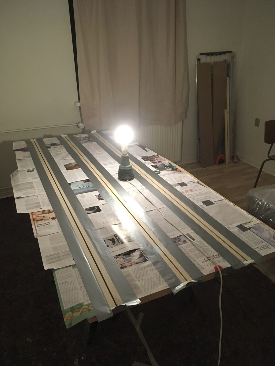

Silikone mellem plankerne - en enkel knast også fyldt ud med det, da den var lige op af kanten. Afdækkede hele oversiden af bordet undtagen fugerne med avis/malertape. Undersiden med gaffa:

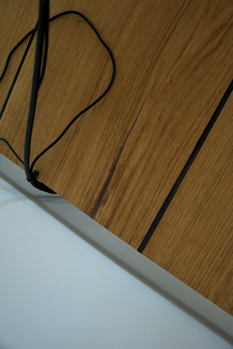

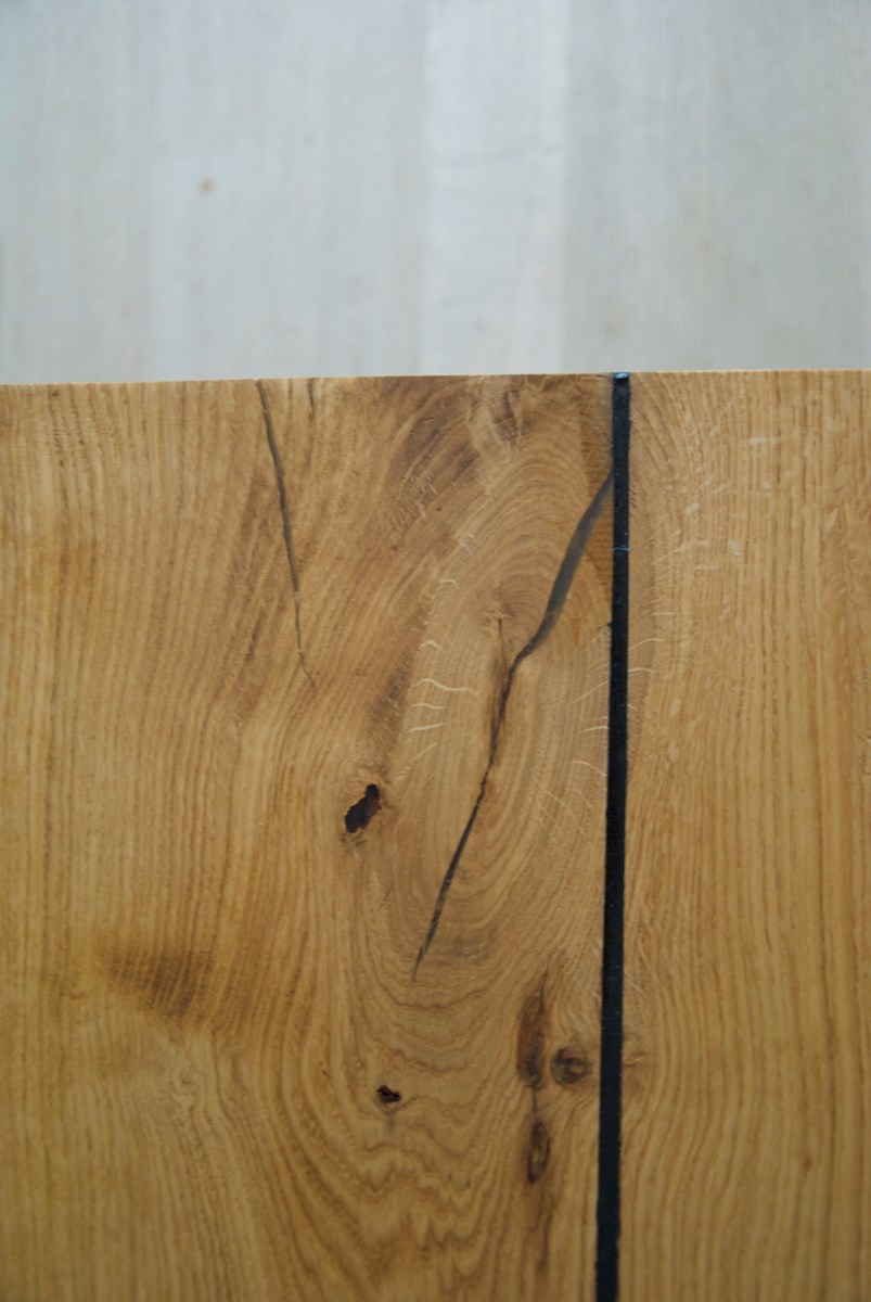

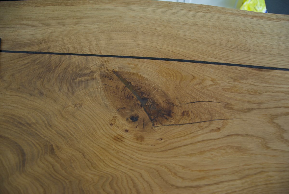

Flere epoxyfyldninger, der blev lidt bedre (før/efter slibning+olie):
Kanten er uslebet og olieret:
Før/efter trip-trap køkkenbordsolie:
