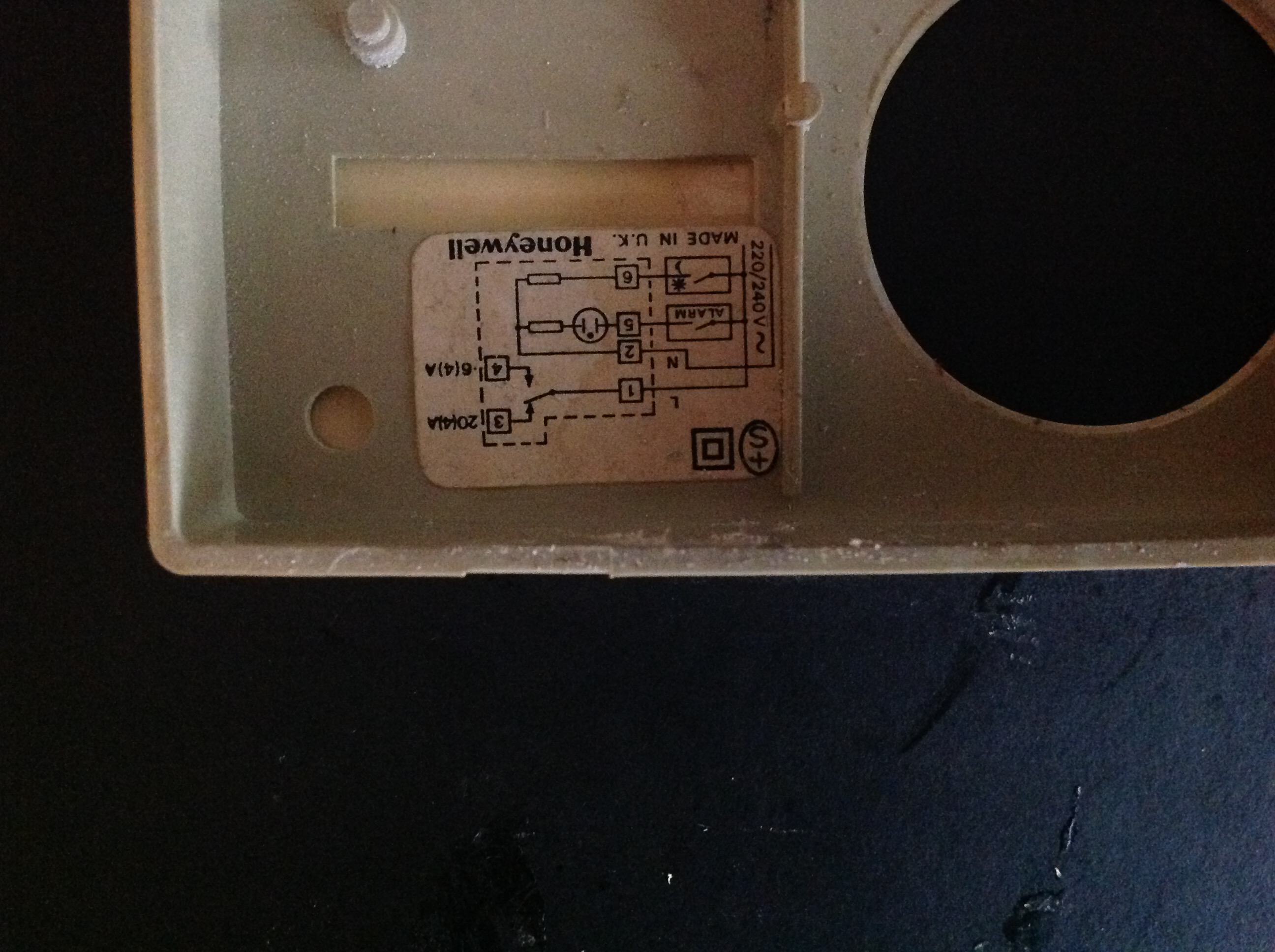

Billede af diagram fra gammel termostat.
1 - fase ind
2 - nul
3 - fase ud
6 - fase fra natsænkningsur
Potentialefri betyder, at fasen ikke er forbundet internt til relæet.
Du skal forbinde fasen til 2 eller 4 - alt efter om den skal tænde når det bliver for varmt eller for koldt.
Arg det vel ikke helt rigtigt med 2 og 4?
2 er fælles indgang for fasen til kontakt sættet, og 3 eller 4 er udgangen som er NO eller NC, men temperatur under den indstillede vil der være forbindelse mellem 2 og 3, over den indstillede mellem 2 og 4.
Venlig Hilsen
Rønbo
Tastefejl. Det er selvfølgelig som Rønbo skriver.
Og hvis ikke varmelegmet allerede er koblet med den ene forbindelse til nul, og den anden til 3, der udover bliver du nødt til og lave en lus mellem din fase og 2, da termostaten ikke er forbundet internt 😊
Da som Jens skriver er kontaktsættet potentiale fri= spændingsløst eller at du kan selv vælge hvilken spænding den skal koble, self op til en hvis maks spænding og strøm.
Venlig Hilsen
Rønbo
Ahh..... Jeg skal lige have det skåret ud..... Skal jeg lave en lus fra "fase ind"/L til 2?
Jeg tror ikke at radiatoren skal have nul fra forbindelse fra termostaten, da der kun kommer ét 4 keder kabel. Så det må komme fra selve radiatoren..... Og der var heller ikke nul sløjfet videre i den tidligere termostat.
Ja du lægger en lus mellem L og 2.
Ahh fantastisk med jeres hurtige hjælp!!!
Ja en lus mellem L og 2.
Hvis i kigger på linket til termostaten, så er L N og 1 forbindelser til automatikken i termostaten.
L og N fødespæding, og 1 er indgang for natsænkning (-5 grader)
2, 3 og 4 er forbindelserne til det indbyggede potentiale frie kontaktsæt, 2 er common, 3 er NC og 4 NO.
For at termostaten virker skal den have fase (L) og nul (N), og evt signal fra døgnur til styring af natsænkning.
Klemme 2 skal have en fase forbundet, som så enten sender strømmen/spændingen ud på klemme 3 eller 4, alt efter om temperaturen er under eller over den indstillede værdi.
Klemme 3 hvis temperaturen er under, og klemme 4 hvis den er over.
Din gamle termostat var forbundet internt, det er den nye ikke, derfor for at få spænding ud af din nye termostat må du luse fra L til klemme 2.
Venlig Hilsen
Rønbo
