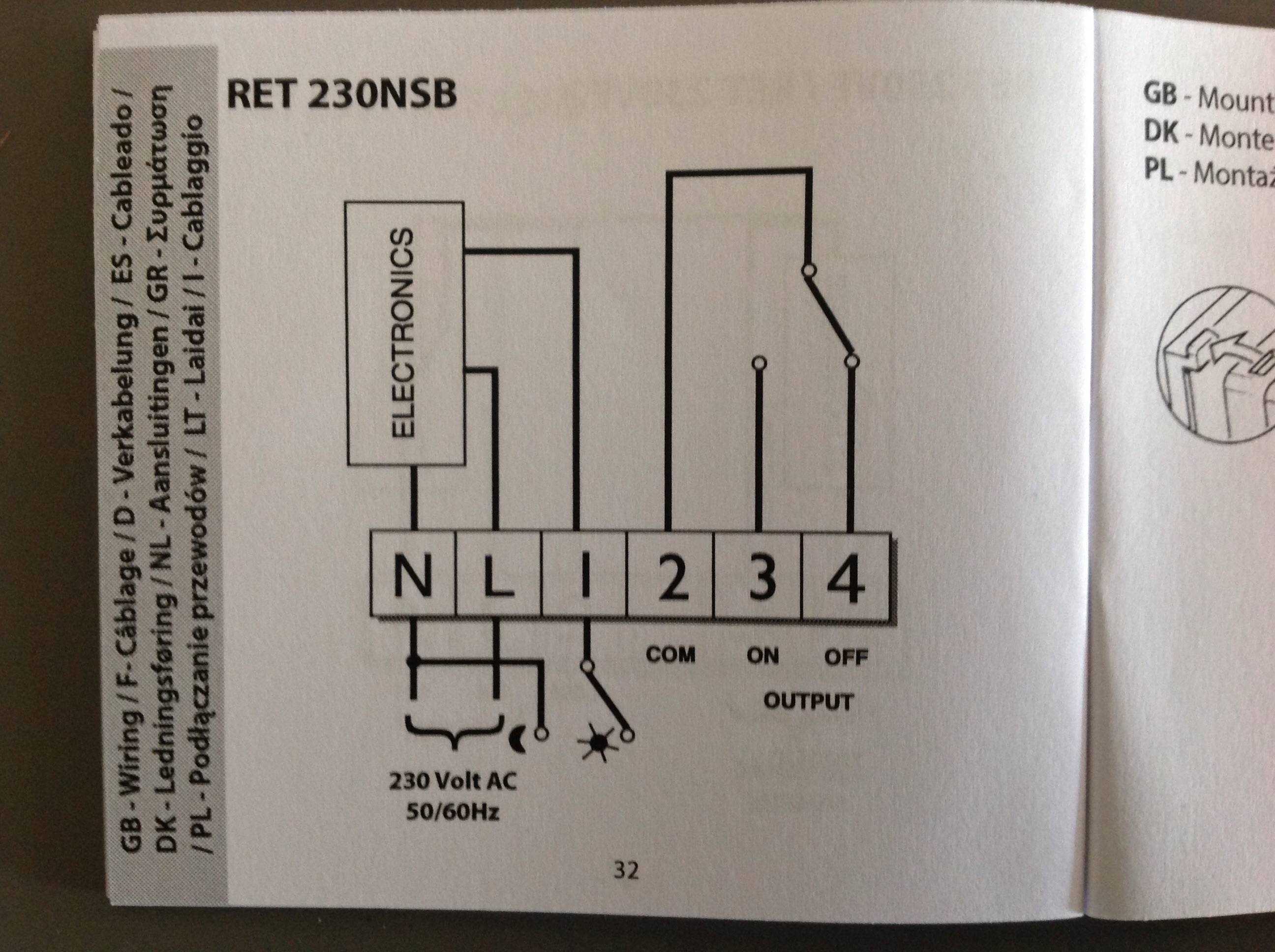

Har nogle elradiatorer hvor der har været en rumtermostat på. Dem ville jeg have skiftet pga udsenet. Jeg har så købt nogle Danfoss RET 230NSB http://varme.danfoss.dk/PCMPDF/VDJTA101%20RET24_RET230_NSB%20Datablad.pdf
Men det var ikke noget problem af skifte dem - de virker bare ikke
Led for at den er tændt lyser, og den led for at den skulle sende varme ud lyser også når jeg skruer op. Så umiddelbart er alt ok.
Er forbundet således til konnektorerne:
N - nul
L - fase ind
1 - fase fra natsænkningsur
3 - fase ud til radiator
Men der kommer ikke strøm videre til radiatoren Når jeg måler, kommer der ikke strøm ud af nr 3. Jeg har tre termostater og det er ens for alle tre.
Hvad pokker kan være fejlen?
Der står i databladet (har jeg efterfølgende set), at der står af udgangen er 'potentiale fri' - hvad menes med det? Har det noget med årsagen at gøre?

Hov. De kom vist lidt forskudt af hinanden de sidste beskeder.... Men stor tak for jeres hurtige hjælp! Så er der varme igen
O/T: Hvad er ideen med at lave termostaten, så den kun virker ved at skulle lave en lus? Hvorfor ikke bare forinden det intern i termostaten?
Det giver mulighed for at man kan styre noget, som kører ved en anden spænding end selve termostaten.
Så fx hvis man havde en 12V ventilator der skulle starte ved x antal grader så ville man sætte 12V ind på 2?
Ja, det er helt rigtigt forstået. Bare kontakternes maksimale strøm ikke bliver overskredet. Der er forskel på at koble jævn- og vekselstrøm.

En ting der undrer mig er, at det er termostater, som skulle virke med natsænkning. Iflg vejl. skal den ene indikator skifte fra grøn til gul når natsænkning er aktiveret. Men det sker ikke. Jeg har et ur centralt i tavlen og jeg måler 230V på den leder (når jeg aktiveret natsænkning) jeg har forbundet til terminal I på diagrammet. Hvad dælen kan være galt? Det virker ikke på nogen af de tre termostater jeg har skiftet.
