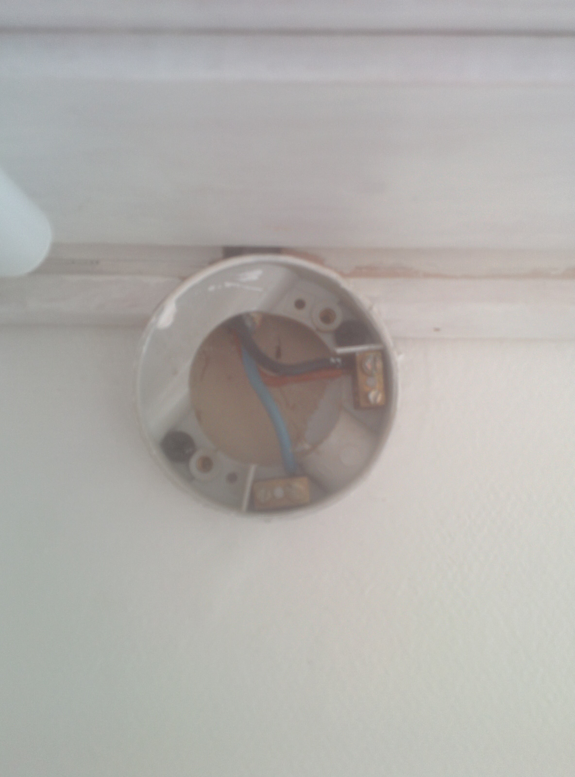

Så fik jeg endelig taget mig sammen til at kigge på lampeudtaget i soveværelset i min kolonihave. I alt den tid jeg har haft huset, har den set ud som vist på billedet (vedhæftet billede1 - Blå går i 0, sort og brun i den samme M). Nu blev jeg enig med mig selv om, at jeg ville skrive det ud med en stikkontakt, så den kan få lidt funktion og så den ikke længere er nøgen.
Imidlertid er jeg kommet lidt i tvivl om, hvordan jeg skal gribe det an. I stikkontakten (det er sådan en som vist på billede2) har jeg sat blå ledning i N, og brun og sort i hver sin L. Når jeg tænder for strømmen er der konstant strøm uanset om kontakten er tændt eller slukket. Hvordan får jeg gjort det rigtigt?

Prøv at nøjes med den sorte i L, (eller brun alene i L) Og den anden skal så isoleres med en samlemuffe.
Jeg tror, at det er den sorte er mellemledning og den brune faseledning, hvis det kan guide noget? Jeg blev bare vildt i tvivl, når de var ført ind i samme muffe på lampeudtaget?
Det er også det jeg tror, derfor skil dem ad. Så har dit lampeudtag heller aldrig virket korrekt. Men ønsker du konstant strøm på stikk. eller skal den kunne tændes på afbryder ?
Så jeg sætter bare sådan en her på den brune ledning (som smeltes med en lighter?), og så sætter jeg den sorte i L i stikkontakten?
http://www.silvan.dk/el-belysning/elinstallation/el-tilbehoer/tl-polyconmuffe?id=2680%235251526&type=variant#beskrivelse
Start med at skille sort og brun fra hinanden.
Hvis vi antager at sort er mellemledning, så skulle du jo kunne tænde og slukke den via afbryderen, kan du ikke det, så er fasen nok afbrudt (det har du lige gjort). og så er dit lampeudtag i virkeligheden en samleboks for at føre fasen ned til afbryderen...

Detr du viser der er en rørmuffe der er 16mm i diameter.
Brug en almindelig samlemuffe...
Det vil med andre ord sige, at hvis jeg ikke kan afbryde strømmen på kontakten når enten sort eller brun er sat i L, så kan jeg ikke have en stikkontakt i det udtag? (Undskyld, hvis jeg spørger dumt, men jeg har aldrig rigtigt rodet med strøm før)
Det er et spørgsmål om at kontrollere som jeg skrev, med en polsøger....strømmen er totalt ligeglad med farven på ledningen.

Ha Ha til den pinke. >tro er noget med kirken om søndagen<  Men ellers korrekt opfølgning på den polygonmuffe Nu koster den jo ikke alverden, så det kunne jo være lidt skæg ! ! men der skal noget af en lighter til for at den kan komme til at passe til formålet.
Og til kls: test det lige først inden du køber alt for meget. Det kommer jo an på hvad der ellers er lavet. Den ledning kan jo bare sidde ud i luften i de sekunder du afprøver det.
Ja, jeg har faktisk også en polsøger liggende (sådan en her), men jeg havde bare håbet, at jeg kunne undgå at skulle bruge den - det er altid liiiiiiiiidt skræmmende sådan noget. Jeg holder bare polsøgeren på den sorte (eller den brune, hvis der ikke sker noget) ledning, tænder/slukker kontakten og hvis glimlampen lyser, så sætter jeg en samlemuffe på den brune? Og omvendt selvfølgelig!
