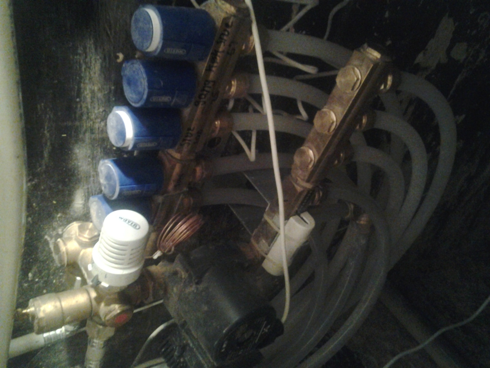

Du kunne jo tage et billed og sætte ind her, så er det lettere at se det for sig. Kan du se om din varmemåler viser noget forbrug når det hele stopper med at kalde på varme ?
Billede sætter du ind ved at vælge >åbn editor> og så vælge knappen øverst til venstre.
Her er et billede, der er desværre ret mørkt og der er ikke ret meget plads.

Jeg ville forsøge at skrue noget ned for termostaten til shunt temperaturen. Det er den hvide der tydelig ses på billedet. Så får du også en mere behagelig gulvvarme. Altså åben noget mere men med en lavere temperatur.
Det er den der bestemmer gennemløbet. af din fjernvarme.
