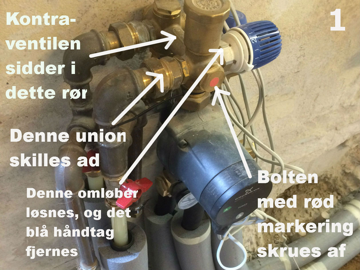

Jeg havde præcis det samme problem, og jeg fik det løst. Jeg vil her forsøge at forklare og vise, hvordan problemet blev klaret. Min shunt hedder "Wavin Tigris Midi Shunt". Kort fortalt skal der gribes ind tre steder på shunten for at få adgang til kontraventilen. Alle tre steder kan man samle forbindelserne igen uden at bruge pakgarn, fordi tætningerne er sikret med o-ringe og metalkonus.
Billede 1: Kontraventilen sidder ca fem centimeter inde i det rør, der er markeret med den øverste pil. Ventilen er lavet af plastik og er presset ind i røret. Den sidder super godt fast. Jeg forsøgte at trække den ud, men uden held. Ventilen virker ved, at en fjeder giver efter for det afkølede vand, der kommer tilbage ude fra kredsene. Kommer der vandpres på fra den anden side, lukker ventilen. I mit tilfælde stod ventilen åben, da jeg kom ind til den, fordi noget skidt blokerede ventilen.

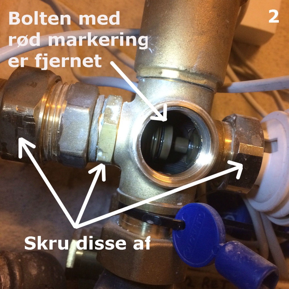

Billede 2: Bolten med den røde markering er skruet af. Men termostatventilen (til højre) og ventilsædet (til venstre) blokerer for udsynet til kontraventilen. Skru først omløberen til venstre af (unionen). Derpå skrues ventilsædet ud (pilen i midten). Termostatventilens omløber (højre pil) skrues af for at få adgang til selve termostatventilen, der går ind i røret.

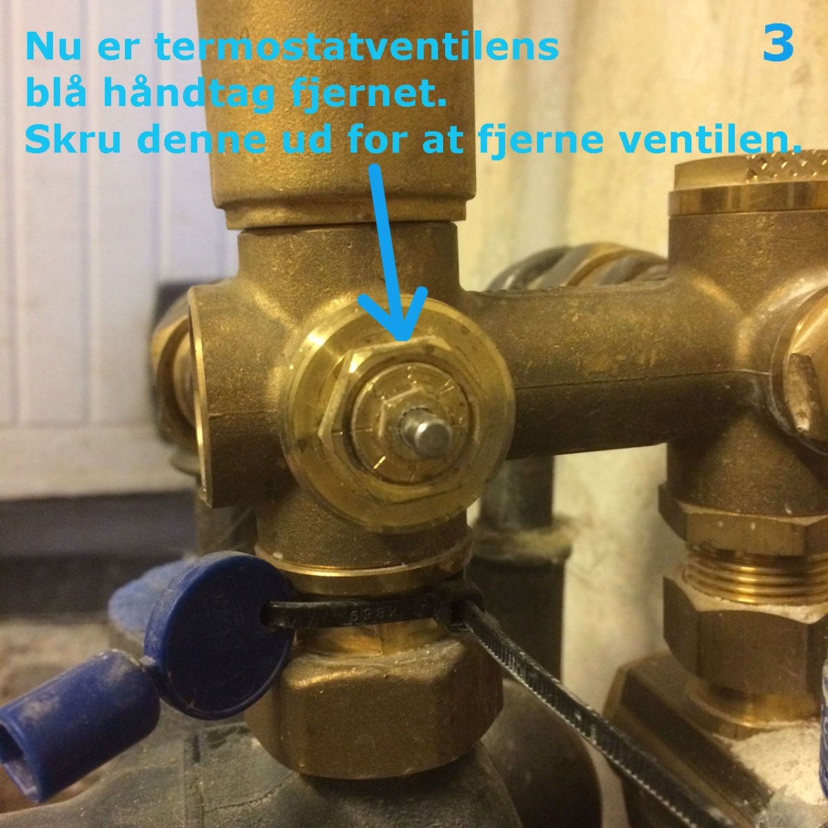

Billede 3: Termostatventilens blå håndtag er fjernet. Nu kan du skrue selve ventilen ud.

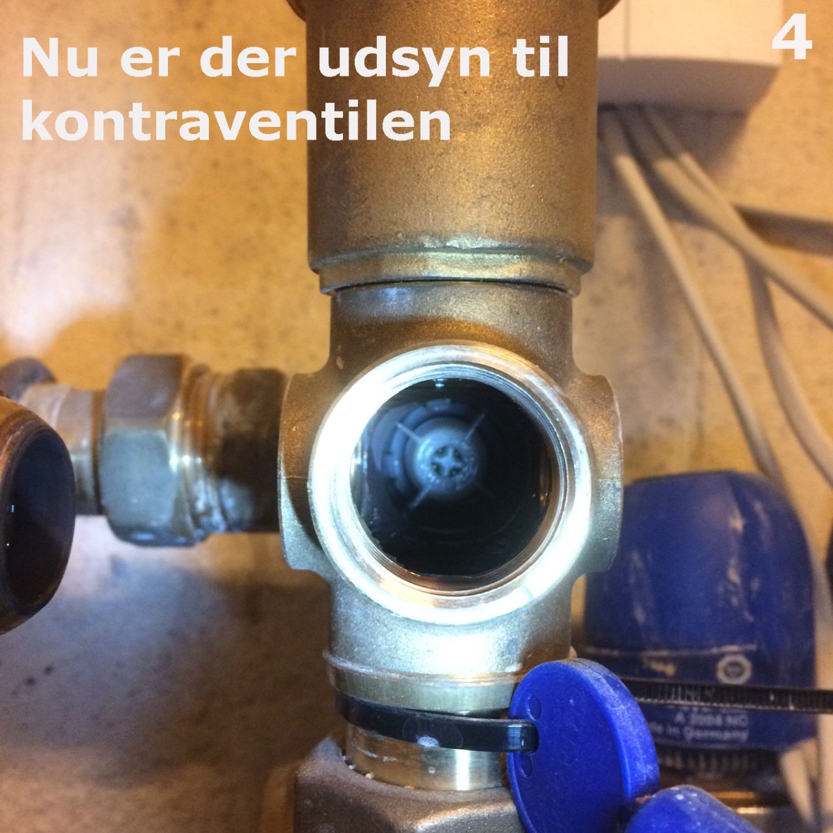

Billede 4: Nu ses kontraventilen, der sidder ca 5 cm inde i røret. Med en spidstang kan man åbne ventilen ved at trække i det lille kryds i midten. Hold ventilen åben og spul vand ind i røret for at skylle ventilen igennem for urenheder. Saml shunten igen og test om problemet er løst.
