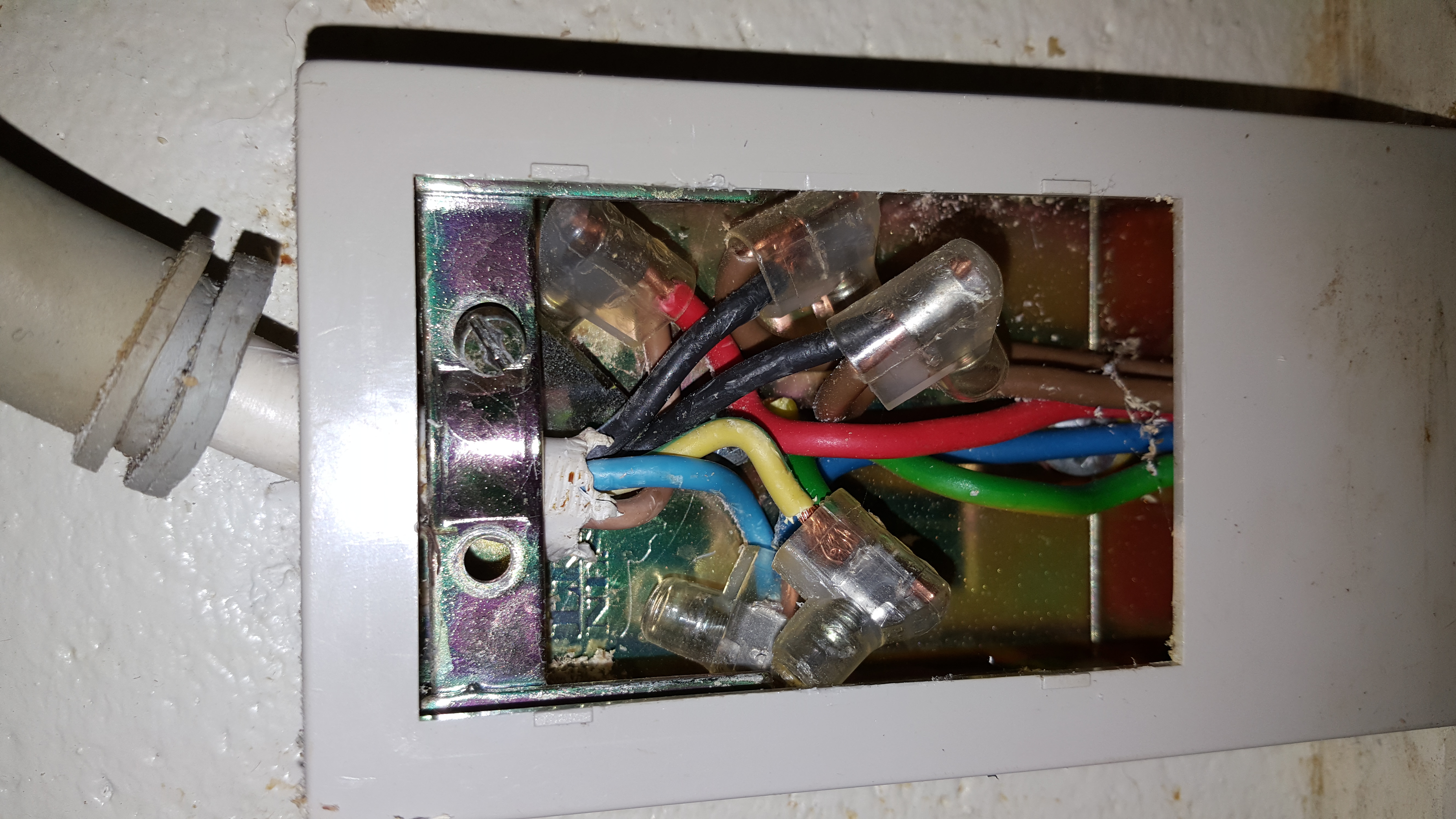

Er billedet ikke taget af tilslutningen af komfuret eller hvad er det?
Som du skriver i 1. besked >der er et stik til komfuret< Jeg går ud fra at det sidder på væggen, det er der du skal gå ud fra. Du kan ikke montere opvasker på selve komfuret.
Det er den ende fra ledningen til stikket i væggen til komfuret
Et billede af stik / udtag i væggen det er det der er interessant

Det var så et billede af tilslutning i opvasker. Den er laver fra fabrikken så den er sikkert ok. Det var mere udtaget bag komfuret.
Det at sætte det til i samme udtag som komfur, har jeg gjort mange gange. Så jeg må have lavet fusk/sjusk mange gange. Det er jeg ikke helt enig i,
Du må da indrømme at rådgive om, at man bare kan tilslutte til komfurudtaget uden at vide, hvordan komfurudtaget ser ud, er mere eller mindre halsløs gerning. Det er det, jeg har kommenteret, og det er vel heller ikke helt efter reglementet, idet de to brugsgenstande ikke er sammenhørende. Havde et været en kogeplade og en ovn, kunne det forsvares. Hvad jeg rådgiver om, og hvad jeg laver kan være forskellig. I øvrigt synes jeg, det ville være rart at kunne adskille opvaskeren fra dens forsyning uden at skulle slukke for forsyningen til komfuret. Indrømmet det er billigere, bare at koble på komfurtilslutningen.
Indrømmet  Det er så bl.a. derfor der efterlyses et foto af tilslutningen til den faste installation.

Det er sådan komfuret er tilsluttet
Skrevet af Bahar2105 på 30-03-2016 23:54
Det var i denne samlekasse jeg ville montere opvaskemaskinen, den er dog ikke optimal til 2 kabler.
Det var også det jeg troede jeg kunne gøre men der er nogen der siger at det vil være sådan at man skal skifte sikring hele tiden. Kan det passe?
