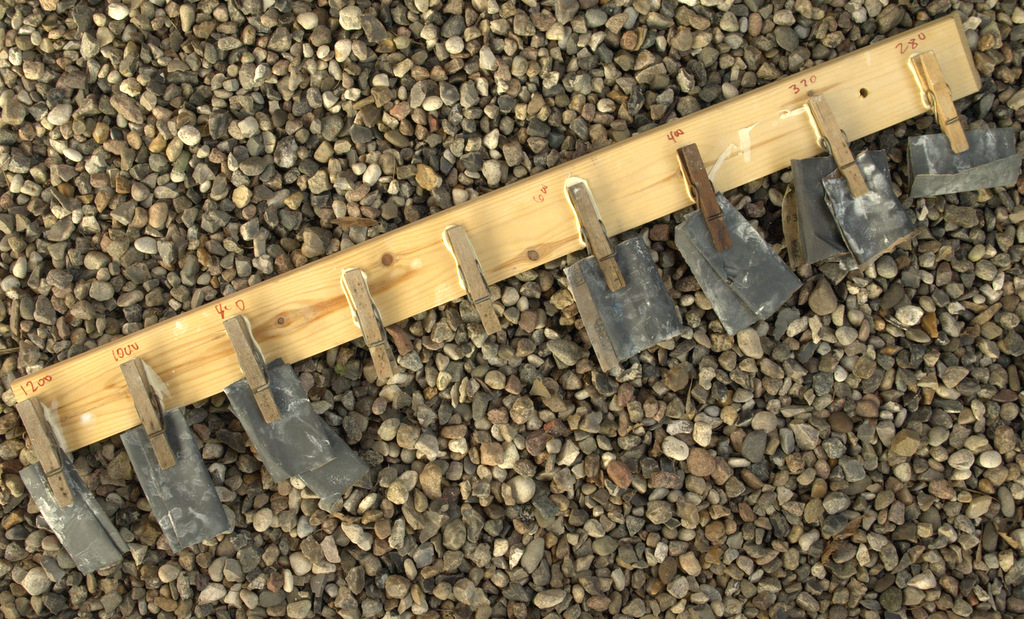

Nu prøver jeg at gøre det godt igen, med en PRAKTISK DIMS til Vandslibepapiret:
Det er nemt at få alt vandslibepapiret til at flyde i en rodet bunke - og så forsvinder fidusen hurtigt - fidusen med at bruge grovt->>> finere og finere; Fidusen forsvinder, fordi man bruger det forkerte og bliver irriteret når man ikke kan finde korn 600 og det sjove forsvinder...
Se billedet - og se hvordan du holder styr på alt vandslibepapiret.
Og det ER faktisk meget effektivt til at lave en super flot overflade med vandslibepapir.
