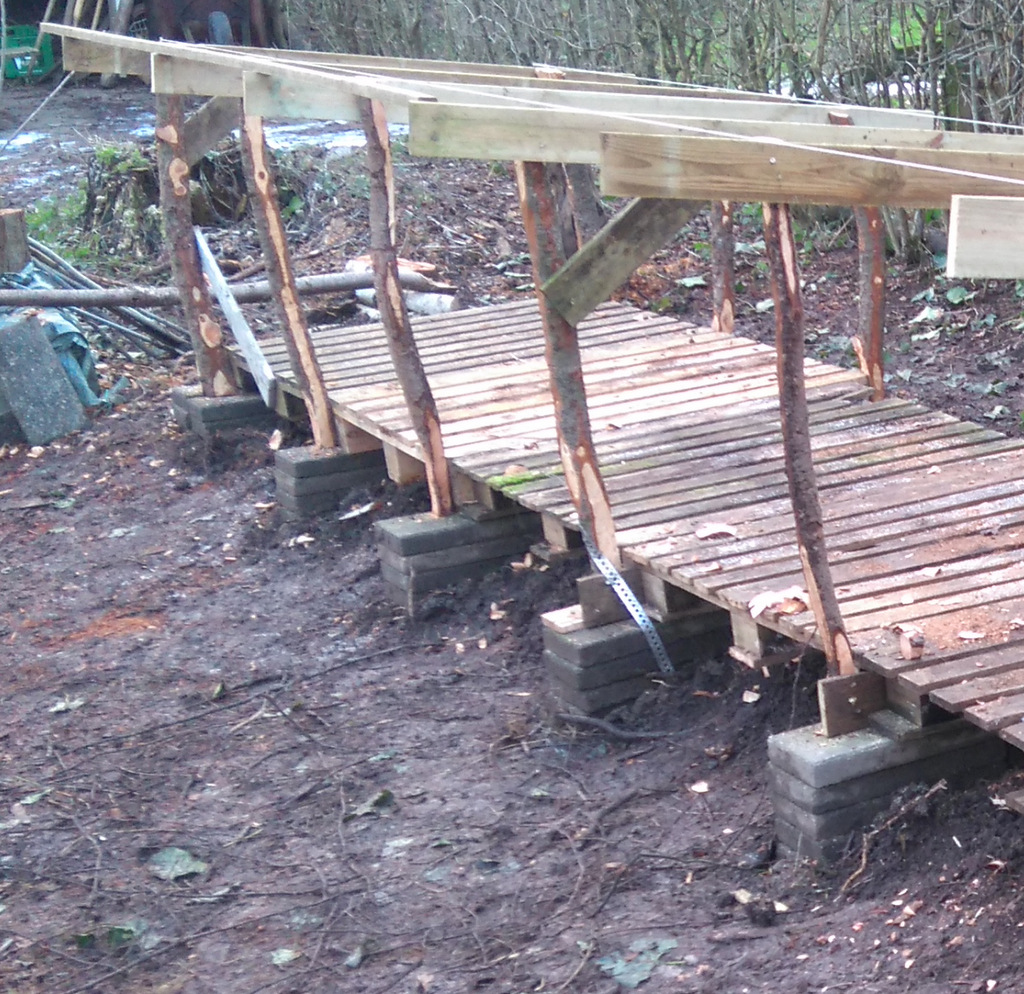

En anden vigtig ting: Tænk på stormvejr - dit skur skal være forankret ned i jorden. Så det ikke blæser ad H. til i storm. Så skal du jo næsten alligevel lave nogen små fundament-klodser. Eller også skal du forankre til en nedgravet bjælke eller for eksempel en stabel fliser.
Billedet - Et eksempel på forankring på et meget lille materiale-skur, kan du se her: Der går et patentbånd ned under fliserne nogen steder. Stakken af fliser er kun 40 cm.

Tænk lige på HVOR meget vægt som skuret er "forankret" til - der skal jo være så tilpas meget vægt som skuret er fæstnet til, så det ikke flyver ad H til i storm.
Stormvejr kan sagtens løfte en hytte langt væk. Lufthvirvlerne skaber vildt meget sug.
Eventuelt kunne du lave et "jordanker" i hvert hjørne:
Tag en trykimprægneret bjælke ca 50 cm lang, læg patentbånd omkring den på midten, grav den ned i ca 60 cm dybde. Stamp jorden ovenover.Patentbåndet skal naturligvis strammes opad og skrues godt fast i hytten.
Så kan hvert jordanker formodentligt holde til et træk // løft op på ca 2-4oo kg.
Det synes jeg ville være en god "investering" - og så behøver du jo ikke at skrue fast i samtlige havefliserne.
Om Jordanker - Elværkerne bruger det til barduner - det er forbløffende så meget det kan holde. Entreprenører bruger det til sikring af spunsvægge mv. Jo længere det bliver gravet ned, jo mere kan det holde. Jeg har selv brugt det i bunden af et Rebstige-system i et klatre-træ-system, til at holde på plads forneden.
