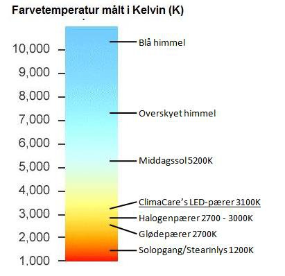

Kelvin : 2700 K er den, der kommer tættest på en almindelig glødelampe eller halogen - varmhvid/gylden.
3000 K betegnes også som varmhvid - men er mere hvid i farven.
5-6000 K betegnes som koldt lys og er da glimrende udendørs, giver mere lys end varmhvide. - men jeg ville aldrig bruge dem indendørs i en bolig.

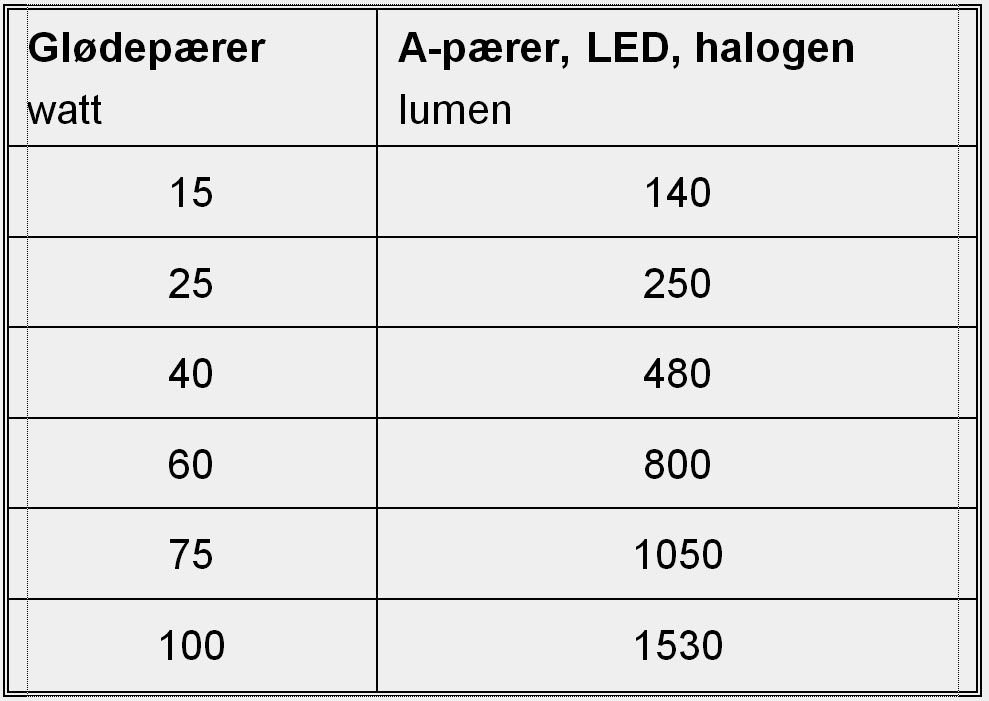

Lumen - der findes skemaer, der angiver ca. hvor mange Lumen de " gamle " glødepærer giver og så kan man sammenligne. Min erfaring er dog at nogle LED er for optimistiske når Lumen opgives.
