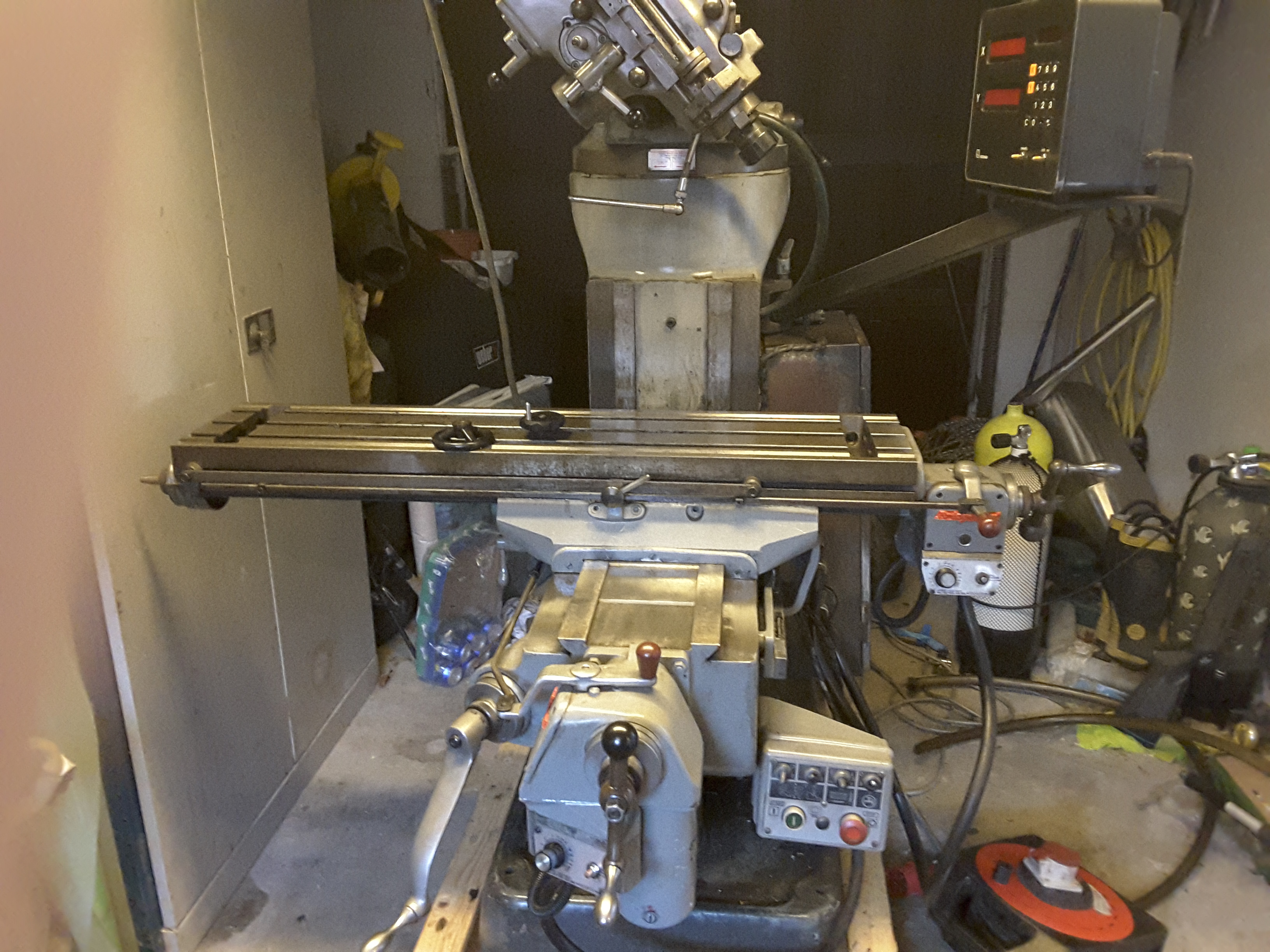

Jeg har erhvervet mig en bridgeport metal fræser
Med tilspænding på to af akslerner,

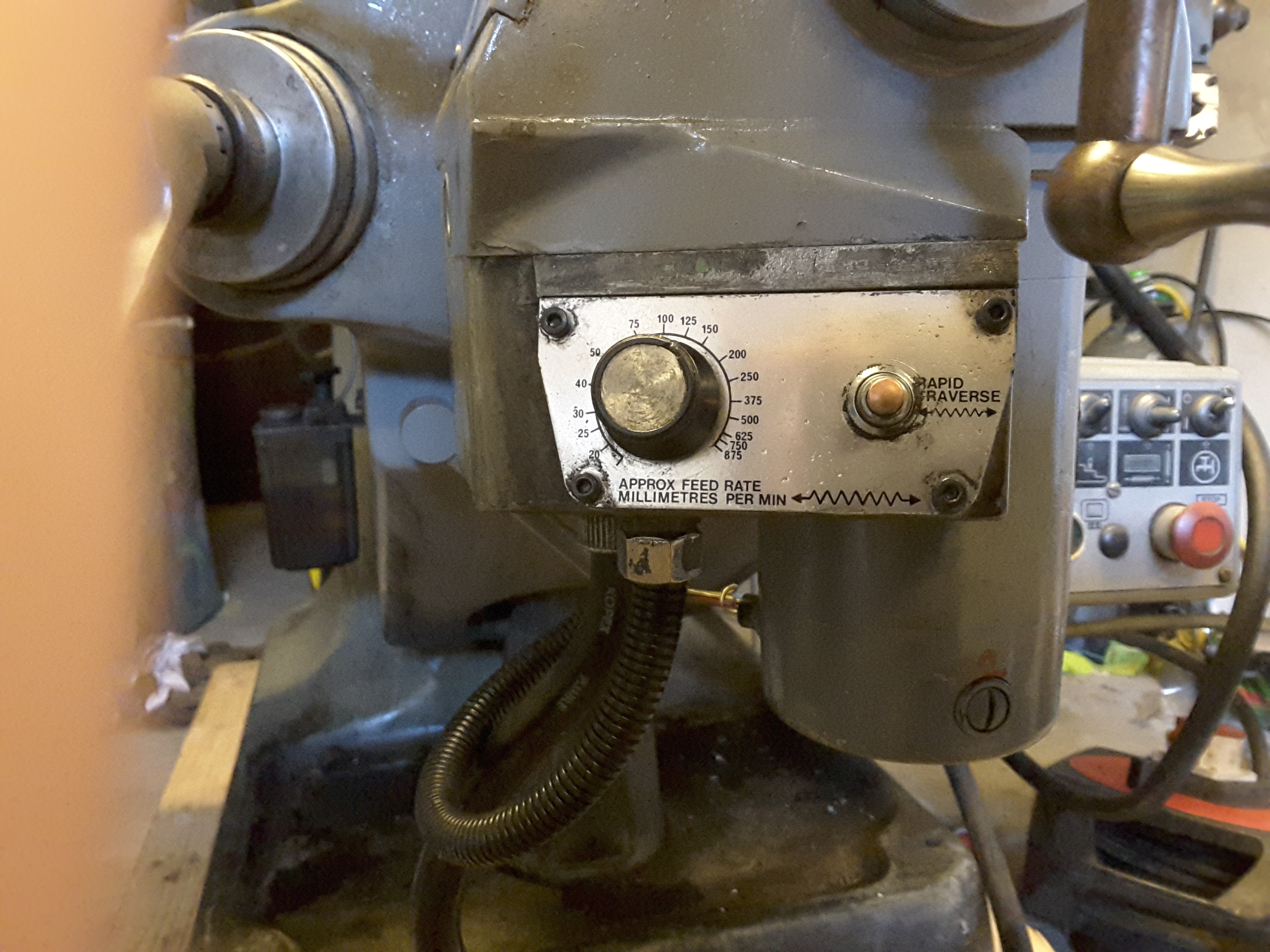

Tilspændingen skal kunne styres med et potmeter  og der skal være ildgang ved tryk på en knap som der også er originalt.

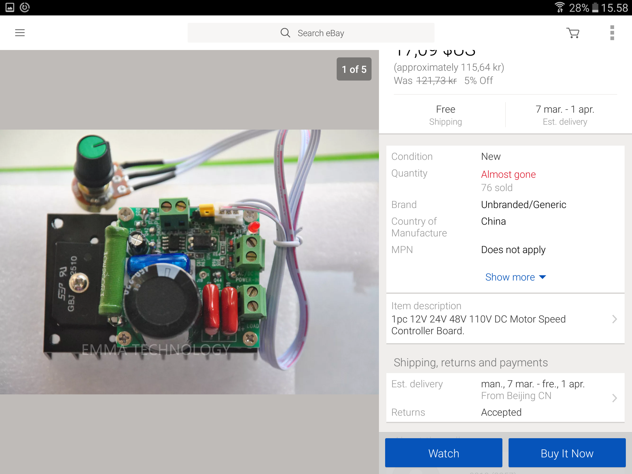

Jeg har fundet et bors på ebay, er der nogen der kan fortæller mig om det kan bruges til formålet?

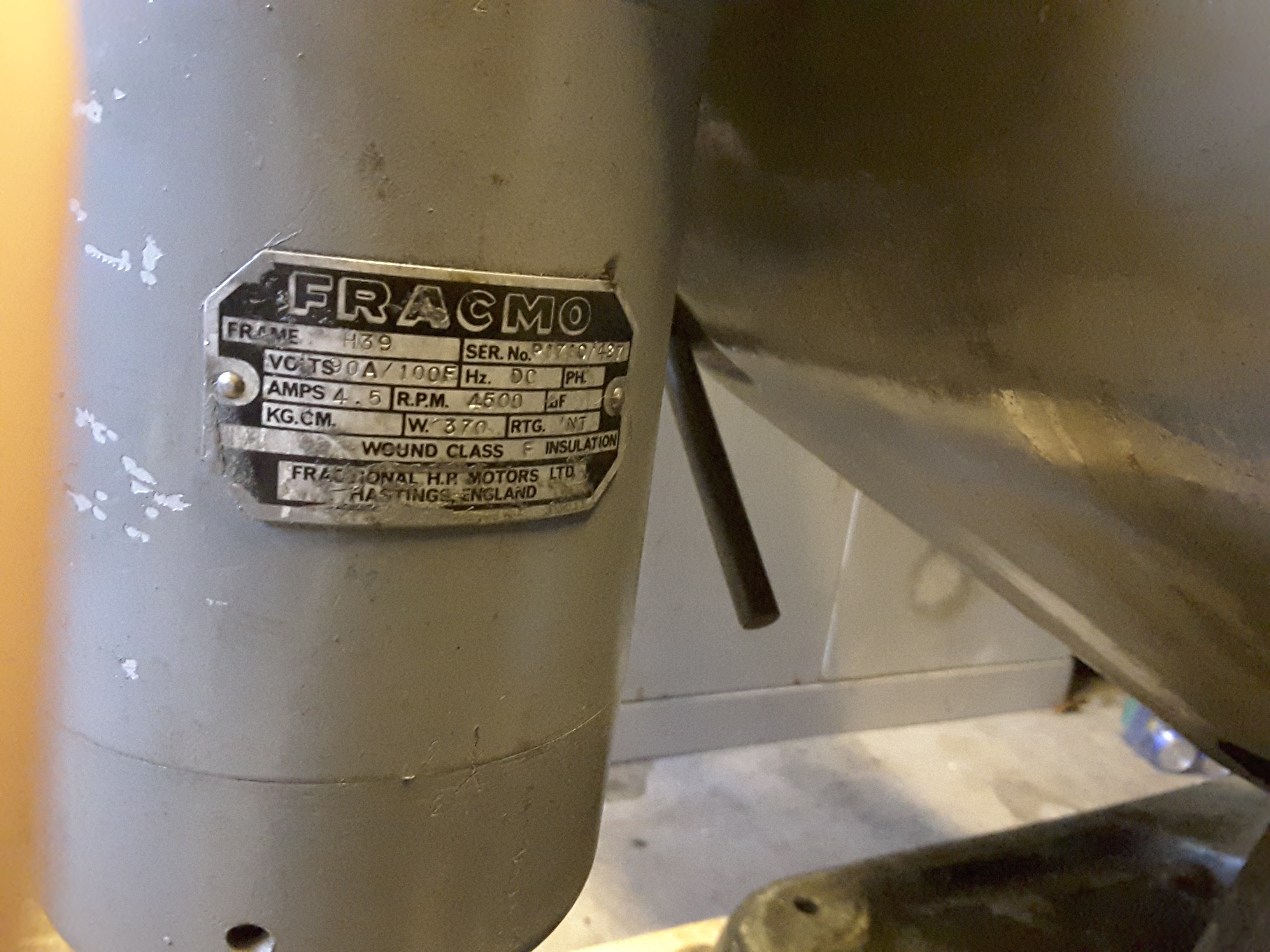

 Jeg har vedhæftet billede af bordet på ebay og mærkepladen på motorer.

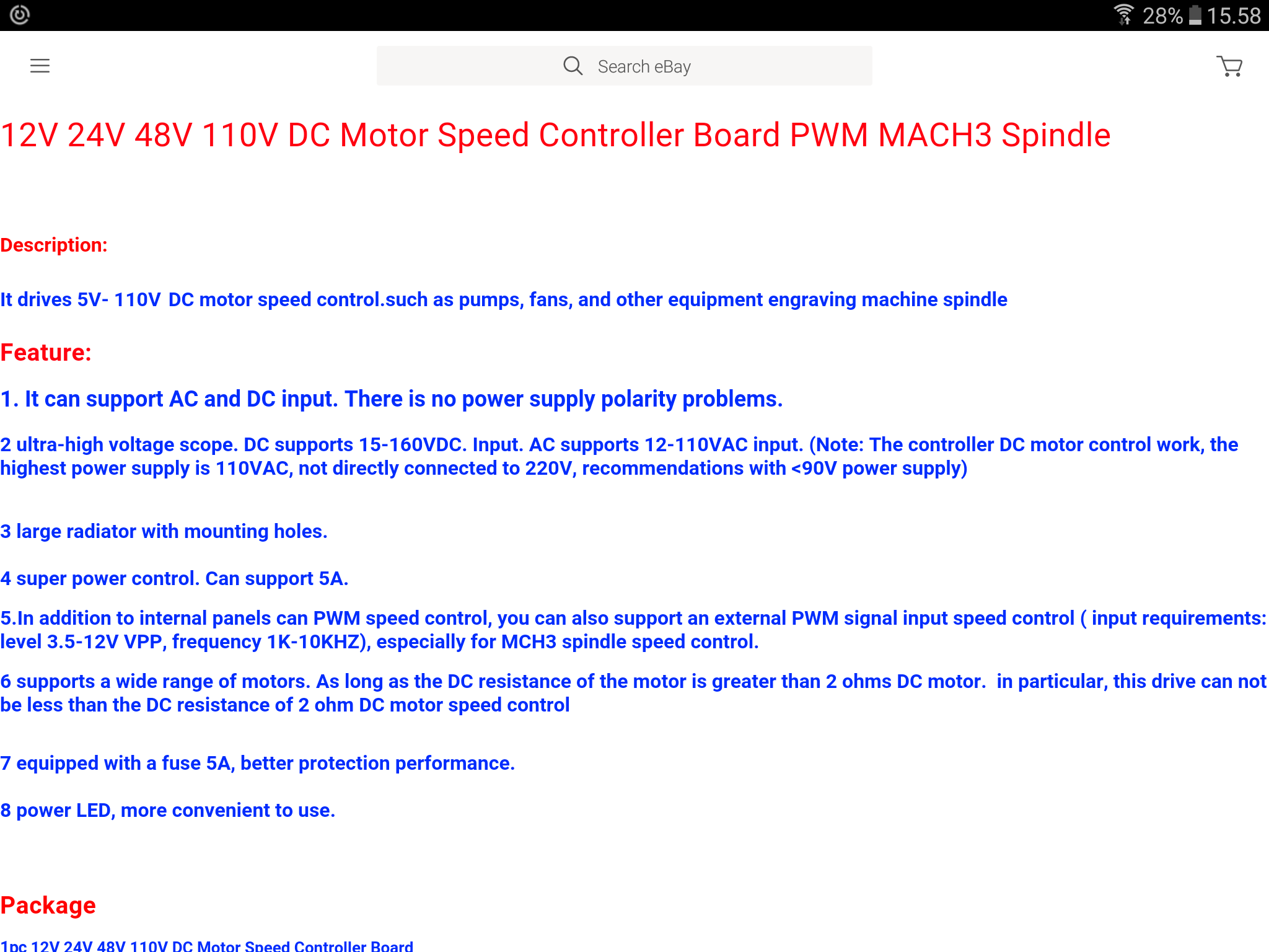

Den kan du desværre ikke bruge. Den kan godt nok give spænding og strøm som din motor skal bruge. MEN den kan kun tåle 110V ac som forsyning. Og vi har som bekendt 230V i det meste af Europa. Den er beregnet til USA bl.a. Men du må kunne finde nogen der kan det.
Held og lykke med eftersøgningen.

Din motor kan vist kun tåle ca 100 volt, men du må jo kunne begrænse enten mekanisk, eller ligge en modstand ind på "styre siden"

På den model som je_ns anbefaler kunne du have en fast modstand på ca. 250kohm i serie med pot meter på ca. 200kohm Så kan du kun regulere op til ca. 100V
Ok lyder godt. men der står ac på den du linker til, har det ikke noget at sige når motoren er dc?
En anden ting der kommer 4 ledere ud af motoren rød og blå, plus og minus går jeg ud fra, og så er der to hvide hvad er de til?

Men som du skriver kan den røde og blå være + og -
De to hvide kunne være en Klikson, som slår fra hvis motoren bliver overophedet.

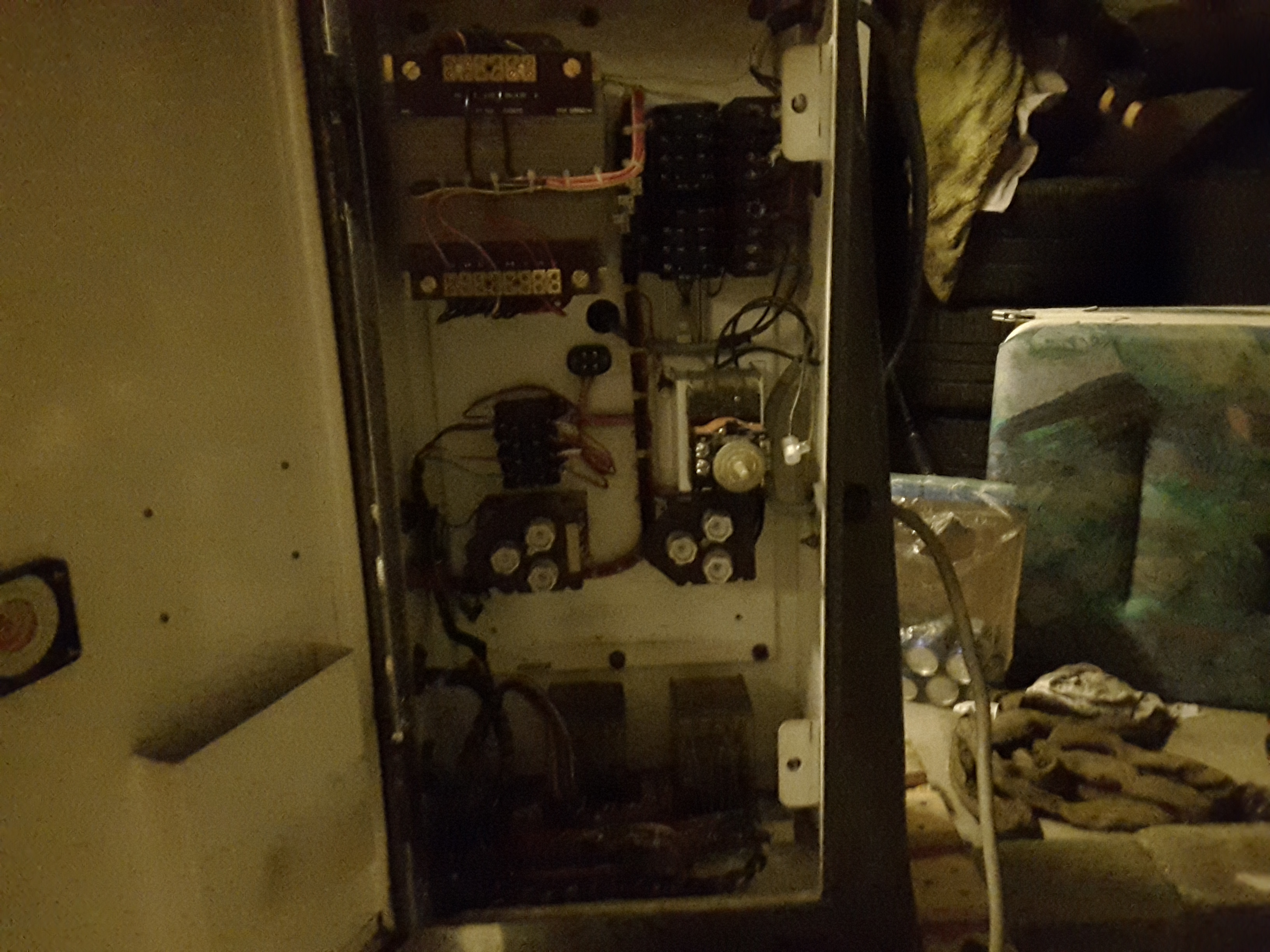

Har du ikke et billede af den gamle styring?

Jeg tager et billede om lidt
Jeg tvivler nu på om man kan få noget ud af det billede
Nej det er jo ikke så nemt at se noget på billedet..

Du kan prøve at give den 12 volt på den blå og røde, sæt en sikring på ca 5 ampere imellem, køre motoren, og skifter omdrejningsretning, når du bytter + og - er du på rette vej...

Jeg tror at styreskabet indeholder mere end lige netop styring af til-spænding. Mon ikke de relæer øverst er til selve fræseren, og måske ligger strømforsyning til til-spændings styringen i bunden. Jeg tror at styreprint sidder ude ved motorerne, lige bagved potentiometer. Det har jeg set på lignende fræsere.
