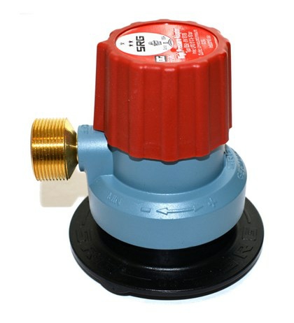

De sælger den samme i Dorch og danola, blot til 400 kr. Hos Dorch og danola siger de at den skal bruges sammen med en 2 bar regulator med 3/8 dels LS gevind. Sådan en sidder der allerede på min Harald Nyborg ukrudtsbrænder..
Men tyskerne anbefaler en 2,5 bar regulator. Kommer den halve bars forskel til at betyde alverden for de temperaturer jeg kan opnå, eller er der kun dysens størrelse?
Ved det er et nybegynderspørgsmål, men har ingen evner indenfor VVS.
Brænderen kan vist tage helt op til 4 bar, men den slags regulatorer koster en formue herhejemme. Men kan købe en 4 bar regulator for 100 kr i tyskland, en tilbageløbsventil for 100 kr, og så en euro gas adapter til 200 kr. Det ville jo fungere, men så skal man lukke for gassen med reguatoren, hvilket jeg synes virker forkert.

Jeg købte en ukrudtsbrænder fra Harald, og brugte regulatoren fra den. Og den virker helt perfekt. Brænderen kan uden nogen form for modifikationer få et 3/4" rør rødglødende. Så den er meget velegnet til en esse.
