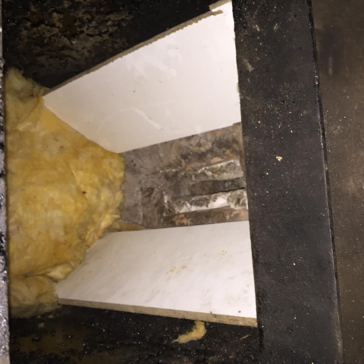

Man tager en stump glasuld og to skiver af et gammelt skab. Glasulden er bonderøvs-tætning, for brændkammeret er lidt dybere end skabet... Ligemeget. det virker.

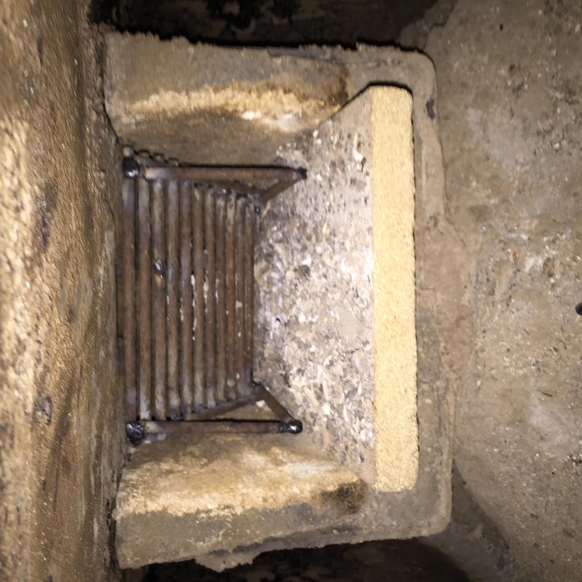

Man svejser en herd af gammelt rionet, så det ikke vælter ud med 8mm piller.

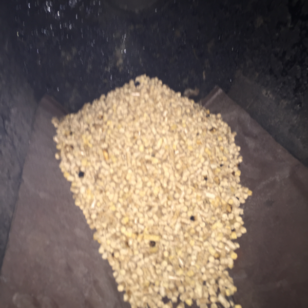

Man vipper en 16 kilos pose piller ind, og giver den en tur med gasbrænderen.
Så er der ild nok til at den kan slæbe sig i gang.

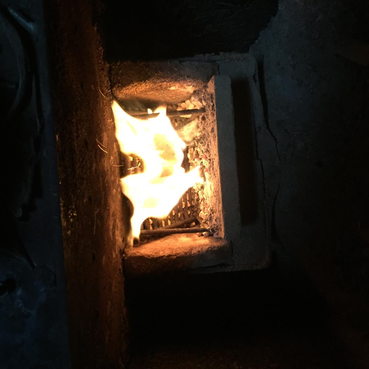

Fyret kører helt normalt med laddomat (60 gr) og 2400 liter akkumuleringstanke. Fyret laver mere vand end huset trækker, og i og med at det det de første testkørsel, har jeg ikke den vilde ide om forbruget, men det kan ikke være værre end at fyre med brænde, som giver en røggas på 230 gr. For nuværende er røggassen 200 (rettelse: 175 gr efter to timers drift) på pilledrift. Der er ikke andet end hvid vanddamp ud af skorstenen, så jeg tror heller ikke at fejeren vil tude over det. Forbrændingen må være rimelig, for lågen i brandkammeret er den karakteristike gråbrune, som siger at det brænder "pænt".

Den har ædt 16 kg piller, og har brændt tilbage, og er ved at tage siderne.
Der bliver ofret en gammel bageplade i stedet.
OBS: Man skal ikke bare hælde piller oveni, og med Adam Savage's udødelige ord: "Am I missing an eyebrow?!"

Du skal nok ikke forvente din "herd" holder så forfærdenteligt lang tid.

Jeg er bekendt med serien, og det var da også med en vis skelen til hans herd at jeg lavede min. Jeg vil anfægte at min metode med at bruge det gamle brandkammer til pillemagasin er magen til, men uden risiko for at ilden breder sig ud af fyret.
Det brænder ikke tilbage, føder bålet problemfrit, og kunne nok tage flere piller end jeg kan afsætte varme i huset til.
