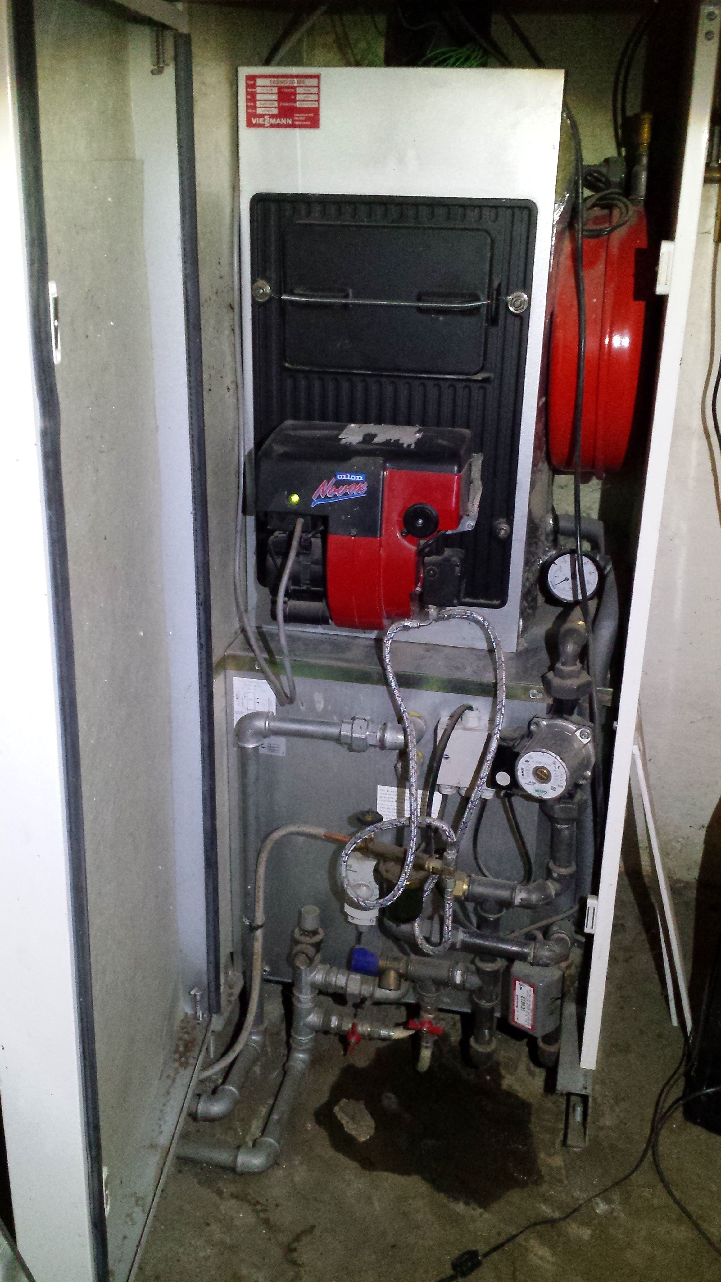

Kan se du har trykexpangtion på anlæget (den røde runde
). Så undre det mig såre du hævter og have 2 bars tryk og radiatorene fuld af luft. Når du lufter ud på den måde du beskriver skulle dit manometer meget gerne vise meget nær 0 bar, ellers er det defekt.

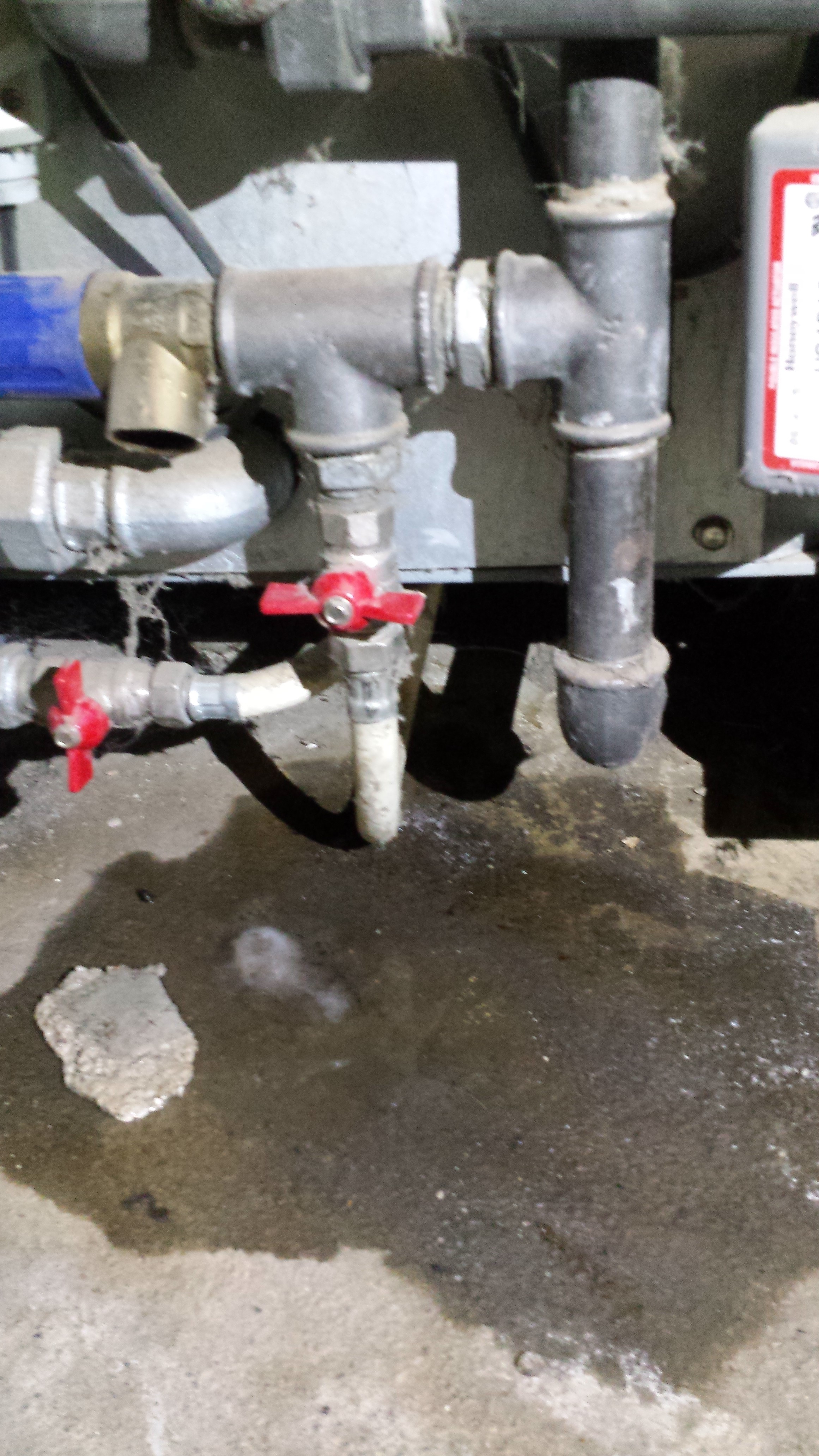

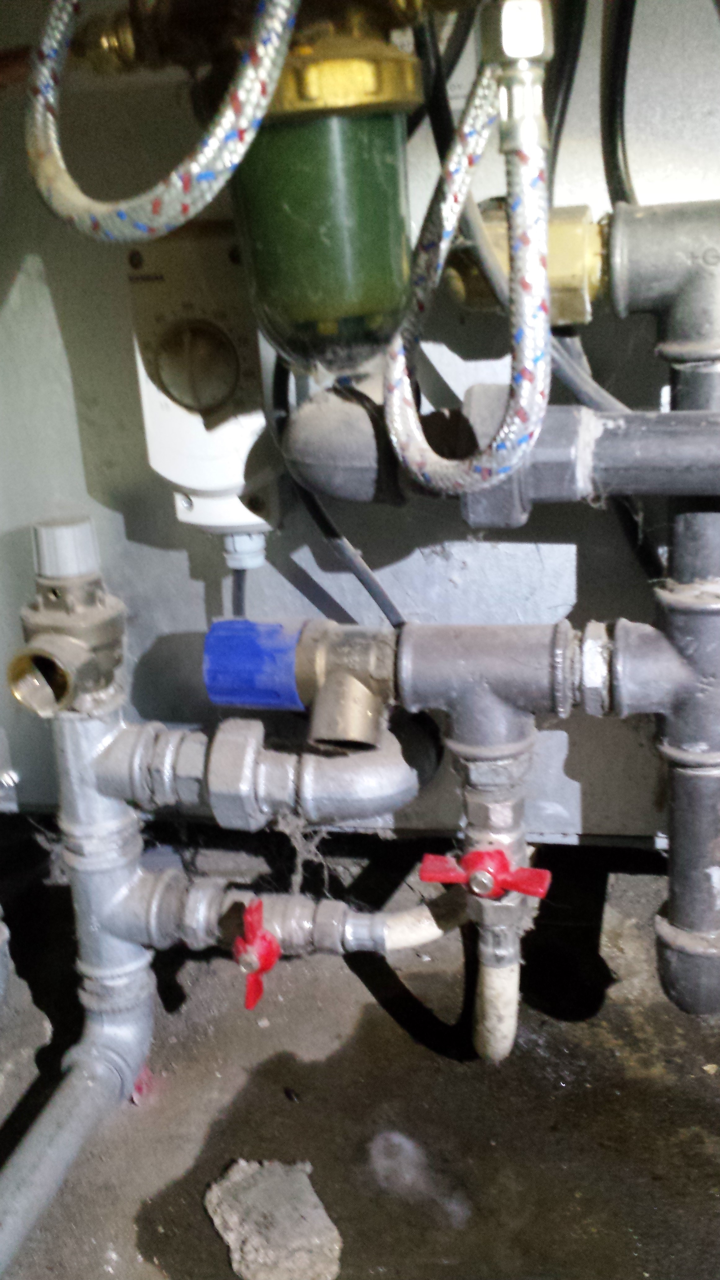

Den første betingelse for du undgår luft i anlæget, vil formodentelig være du finder ud af hvor lækken er og få den tætnet. Det burde være rimeligt nemt ved og køre fingeren under røret og mærke hvor der er vådt. Utætheden vil være det højeste sted hvor der er vådt.
Umiddelbart ser det heldigvis ikke ud til at det er din kedel der ........, efter billederne og dømme, men det kan snyde når du viser en masse billeder fra samme vinkel.

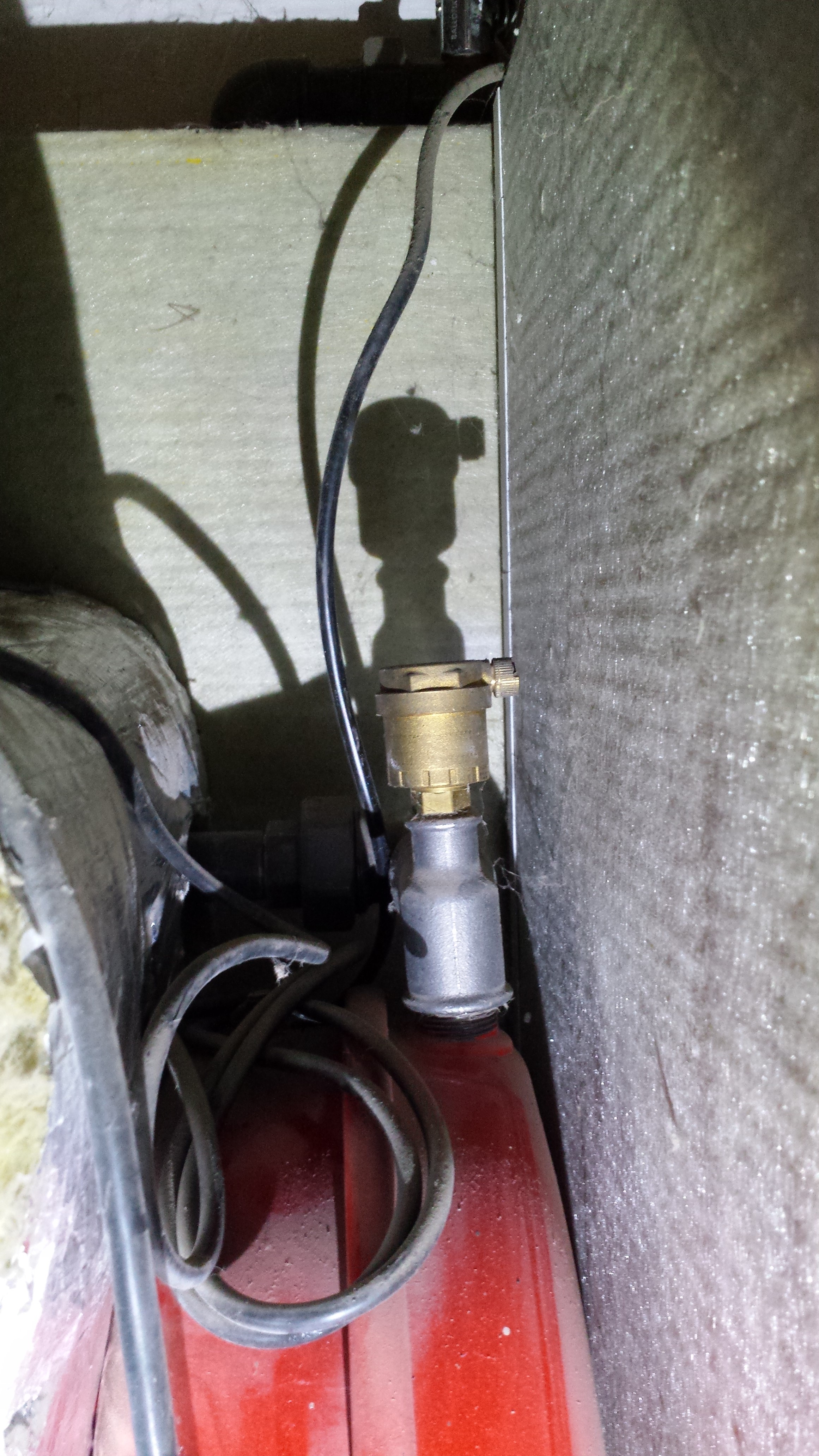

Udluftning skal altid ske med slukket cirkulationspumpe og med et tryk på anlæget, der mindst modsvarer højeste højden på/i anlæget.
