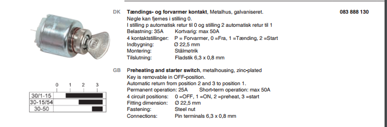

JOY: Godt forslag. Min eneste betænkelighed er holdbarhed i saltvandsmiljøet
- fandt lige den her
Jeg kan alt - når det lykkes.
