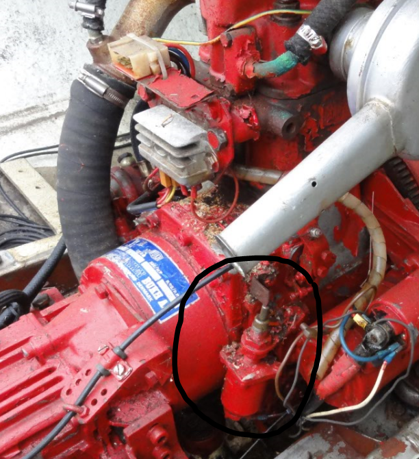

Det er den indcirklede dims det hele drejer sig om ....

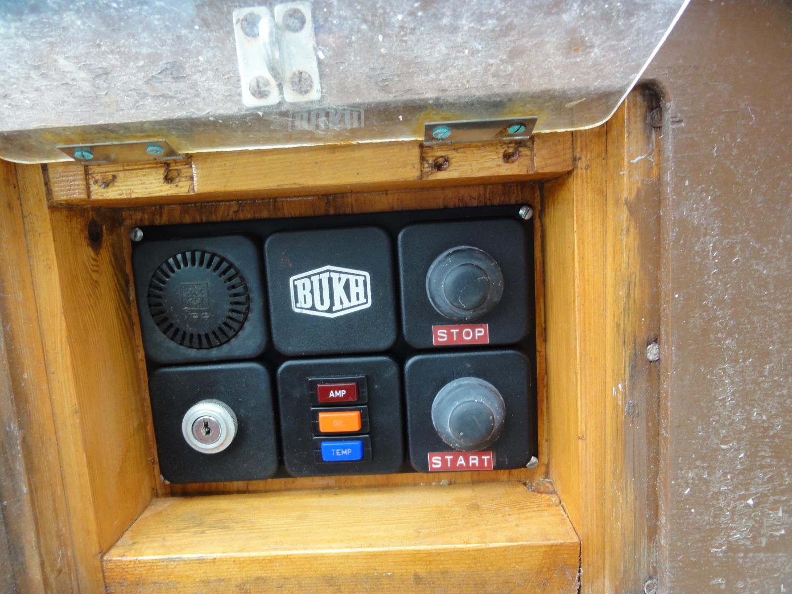

Og sådan ser motorinstrumenterne ud .......

spolen brænder ikke af - der er både en suge spole og en holde spole i sådan en stopmagnet så der sker ikke noget der

#polobjørn - i min er elektromagneten enkeltvirkende - den trækker kun den ene vej og returnere ved egenvægt (eller måske en fjeder). Folk med erfaringer med denne type (min) dims, siger den ikke må stå med strøm på (se fx indlæg 05-02-2016 11:52).

Hvis du downloader værkstedshåndbogen fra http://www.bukh.dk/bukh---me-data/ og kigger på side 59, vil du se at stopventilen skal have +12 volt for at stoppe motoren, hvilket er stik modsat normalt nøglestop på nyere motore. Det er lavet på den måde for at motoren skulle kunne startes selv uden et batteri tilsluttet da motoren er godkendt til installation i redningsbåde.
Var det min motor ville jeg ikke lave "instrumentbrættet" om. Det er nærmest blasfemisk når motoren fremstår som næsten orginal.

Motoren er - såvidt jeg ved - original hele vejen. I instrumentbrættet har jeg skiftet tændingslåsen til en uoriginal (den kostede kun 1/10 af den originale)
Min overvejende grund til at ønske lidt anderledes instrumentbræt er, at jeg et par gange har oplevet lidt "panik" i betjeningen pga. store handsker og dårlig placering (man kan ikke se brættet uden at ligge på knæ).
Efterhånden er jeg kommet dertil, at jeg nok bare flytter hele brættet, og så ser hvordan det virker .....

Ok med tændingslåsen. Den nye er formodentelig ligeså god som en orginal. Man skal bare huske og smøre i ny og næ med noget låseolie så den ikke går fast.
Er det "kun" handsker der et problem, kender du løsningen. Omend det naturligvis vil være mest smart og kunne se lamperne også. Du finder nok en smartere placering af instrumentbrættet.
