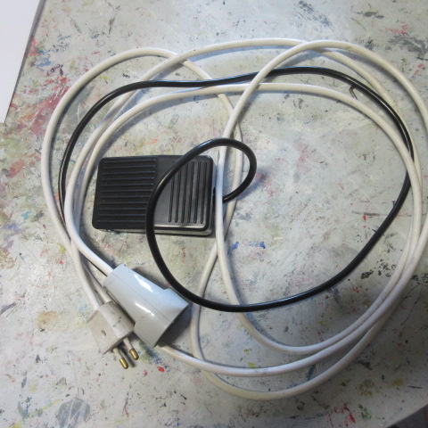

Hej allesammen.
Så kom fodpedalen. Frageten er næsten lige så dyr som pedalen. det kan tit svare sig at handle hos den lokale el-installatør.
Her er et billed af kalorius monteret med stik mm.

Har du selv forbundet det, eller var pedalen forbundet sådan, da du fik den? Jeg han ikke se, hvor den sorte ledning ender.
Skrevet af S. Fabrin på 04-02-2016 19:45
Hej. Fabrin.
Den var leveret med bare den sorte ledning. Der er tre ledere en common en no og en nc. Jeg ville egentlig ha samlet det i pedalen men det viste sig at være nemmere inde i hunstikket. Hvor jeg kunne få plads til en kronemuffe.
