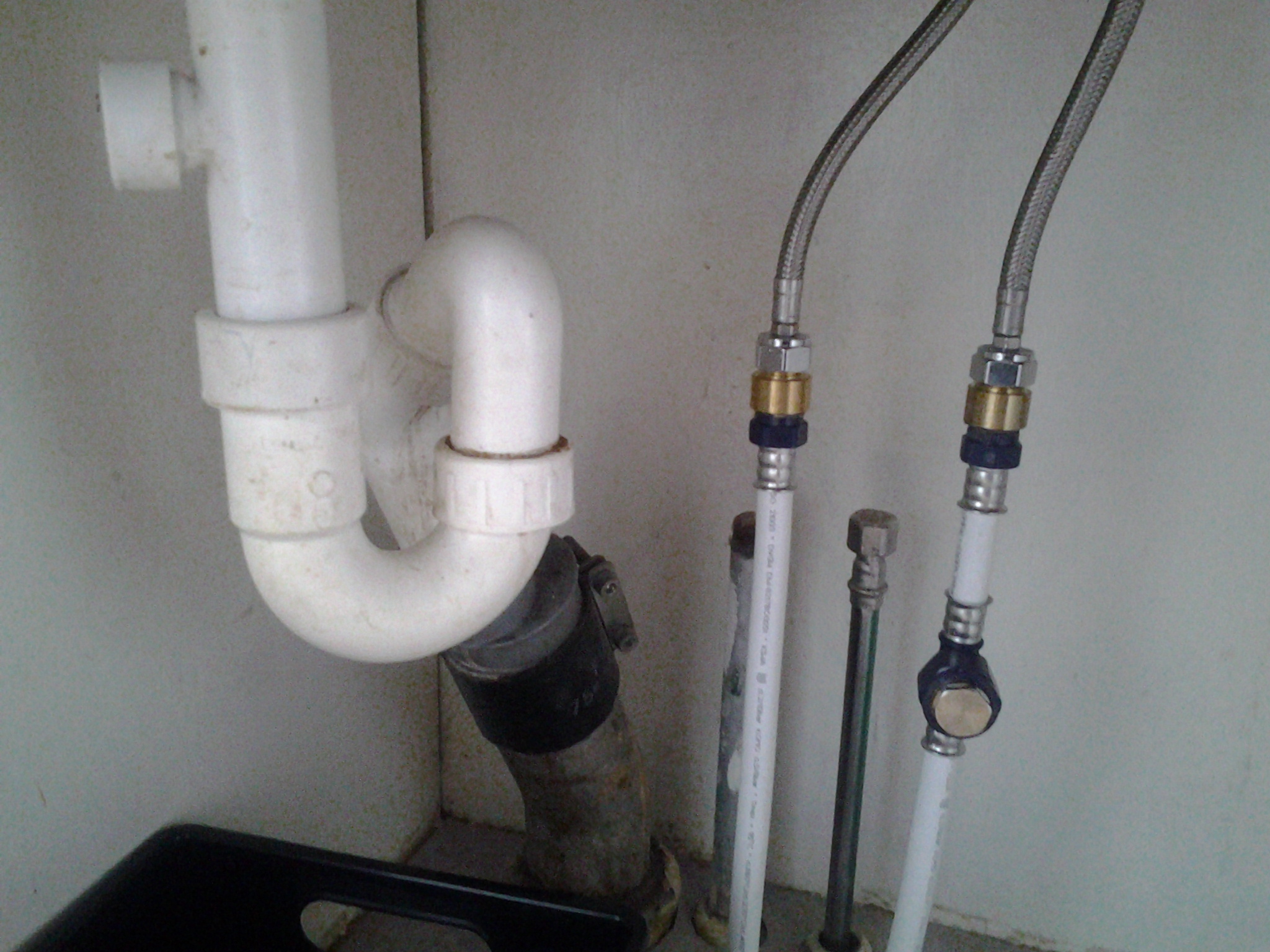

hvordan tilslutter jeg vand på den slange? det er koldtvandsslangen med den blå dims på midten.

Billedet er desværre så dårligt, at det er svært at se om "dimsen" på den højre slange er en stophane eller en afblændet studs med klisterbånd omkring.
Et billede fra den ene eller anden side kunne nok hjælpe.
Bent.

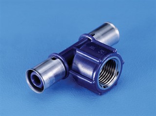

Den blå "dims" ligner et afblændet T-stykke, så der har du din forbindelse med den rette fitting, der passer ind i T-stykket.
Din blå "dims" minder om vedhæftede T-stykke fundet hos www.lavprisvvs.dk, hvor du sikkert kan finde resten, der skal bruges for at forbinde din opvasker til T-stykket.
Kan desværre ikke tage et bedre billed.Der er ingen vandmåler eller hovedafbryder synlig nogen steder.
