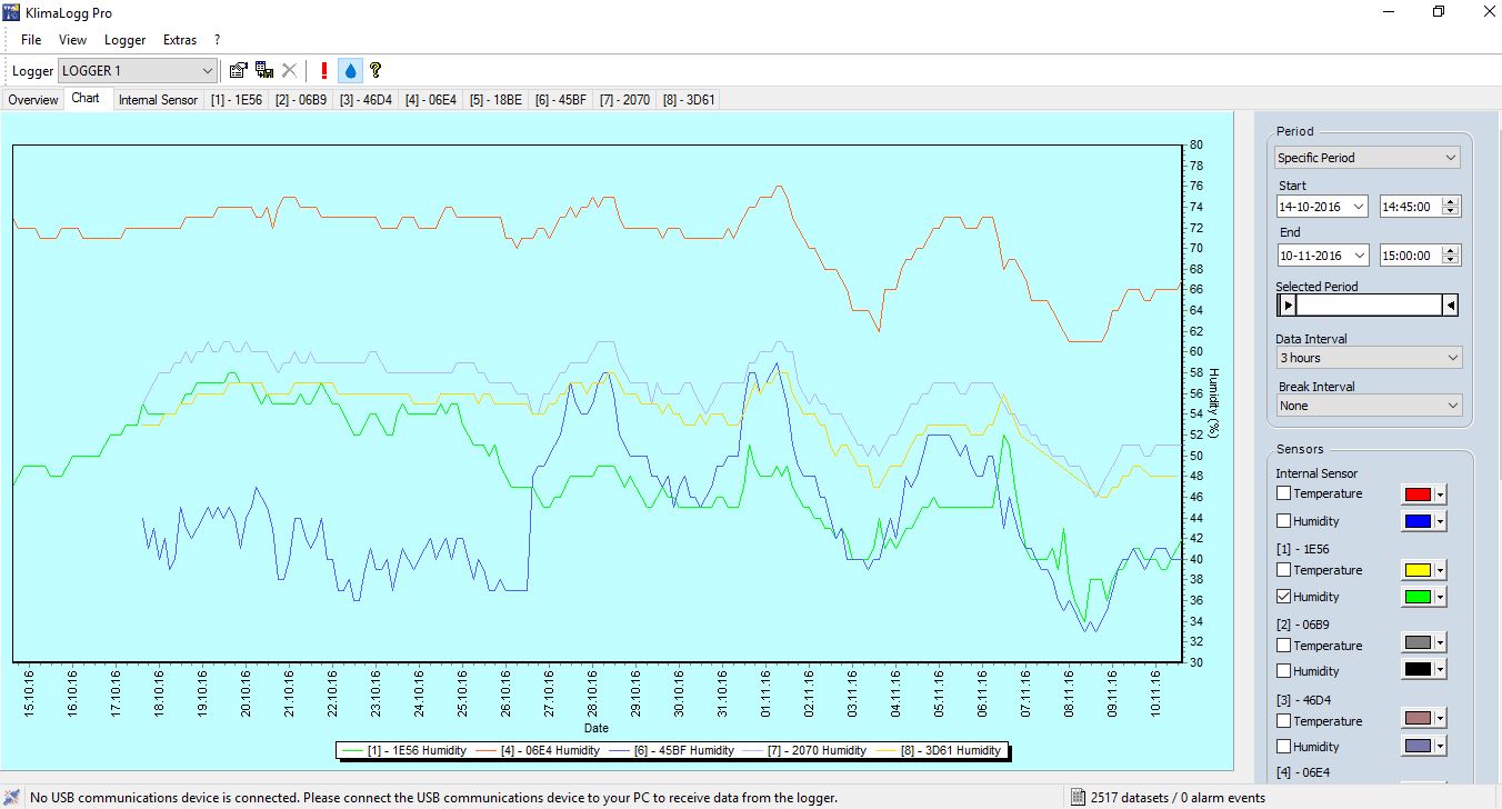

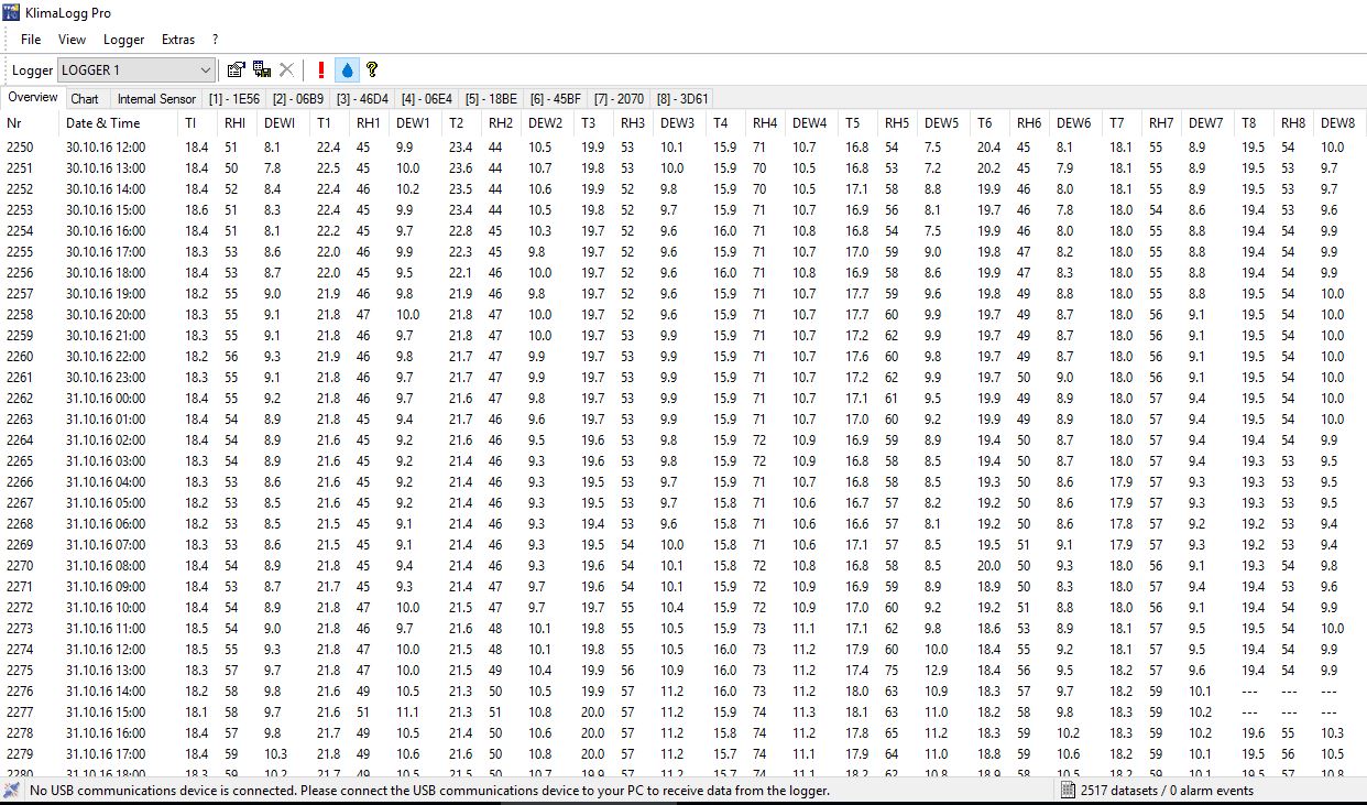

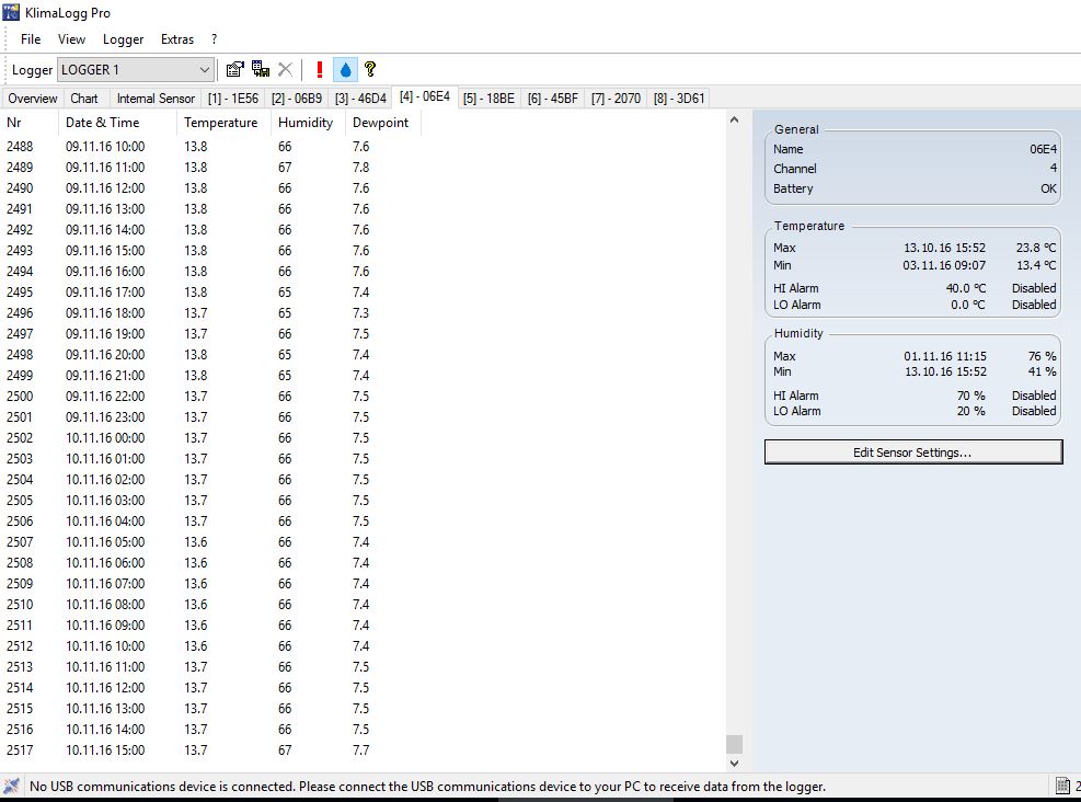

Her er et par billeder af nogle af de data vi får ud af vore logger fra elma, mener den hedder T140 og målerne hedder T141.
jeg vil prøve at ligge op en gang om måneden, evt i et excel, så man kan se løbenden, også skal jeg lige tjekke data fra dmi. så man kan sammen ligne med noget.

Excel er helt klart at foretrække! Den relative fugt er en god indikator for om du har problemer, men man skal nok kigge på den absolutte fugt for at kunne sige noget om der bliver affugtet.
Det ville også være rart med en beskrivelse af hvor sensorene sidder. F.eks. ser det da helt galt ud med 06E4.
Når du nævner DMI, skal det forståes sådan at du ikke har en sensor uden for?
Vi har ingen uden for.
Den sencor sidder dybeste sted i kælderen og er vores største problem
Ny viden er spændene.
Dine målinger kan fint vise hvor du evt. har for høj luftfugtighed som f.eks. kælderen. Med mindre du har målinger for en længere periode før du satte dem op, er det svært at sige noget om den affugtene virkning.
En måde at måle om de har en affugtene virkning, kunne være at placere en sensor på hver side af enheden lige ved filtrene. Ud fra forskellen i den absolutte fugt i hhv. udblæsning og indblæsningsluft man kan se om den affugter. Udfordringen er så at man skal ned på en sampletid under 10 sek. hvilket nok er under hvad normalt udstyr kan klare.
