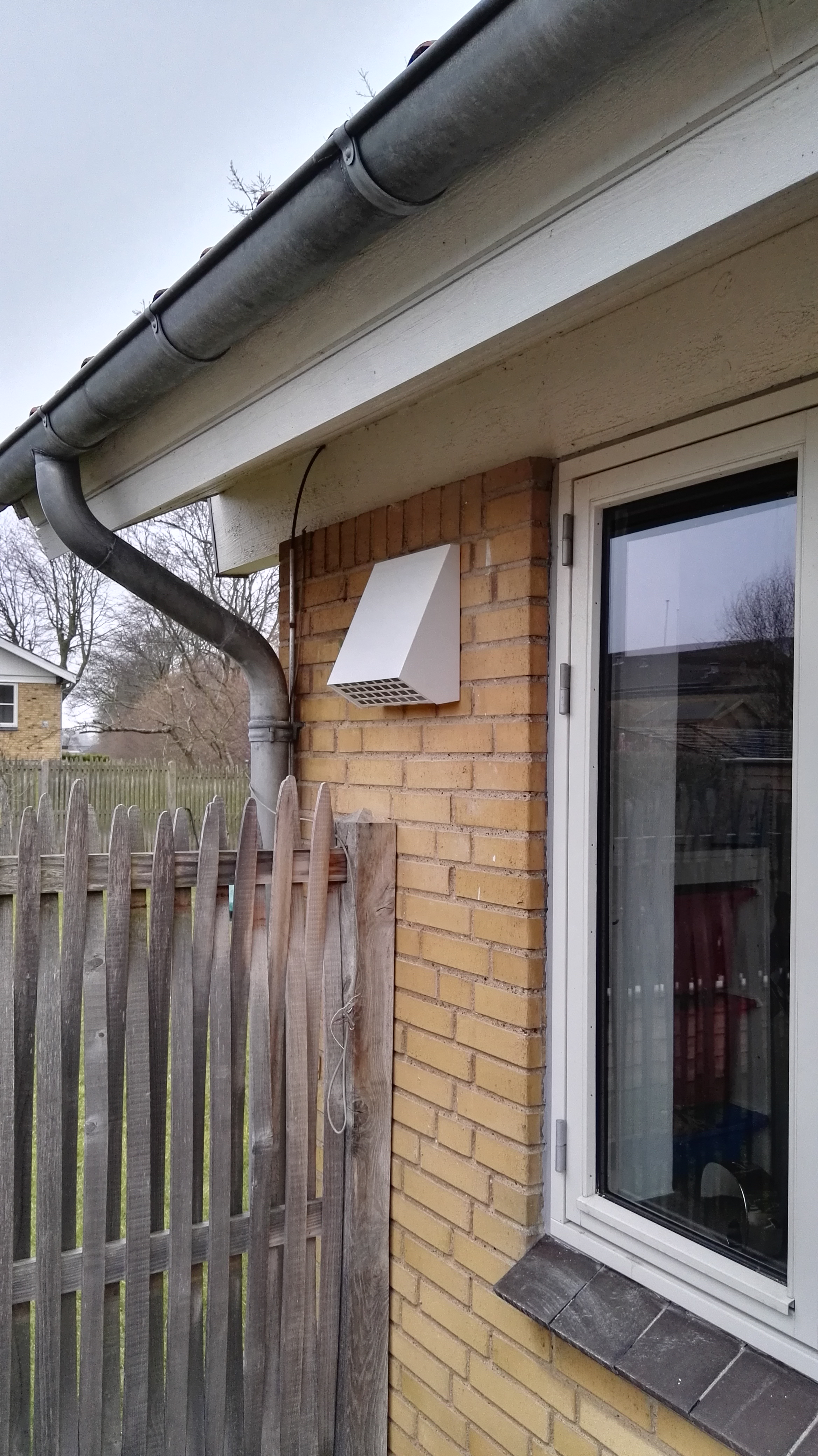

Jeg valgte at købe Duka One Pro50'er og er også rigtig godt tilfreds. Har endda lige bestilt nr. 2. Der er tilsyneladende en lille smule forskel på ude-delen. Jeg syntes din er pænere. Har i øvrigt oplevet den klapre lidt i kraftig vind, men det kan løses.
Hvordan fik du lavet hullet?
Der sad en udluftnngs ventil der i forvejen, så hullet var næsten lavet i forvejen ! Så der var et firkantet hul i forvejen, det skulle "bare" laves 5 cm bredere ! Men med murværk fra 1926 kan det hurtigt blive en opgave i sig selv, og det endte også med at der var et par mursten der gik løs, specielt den der sad lige over hullet faldt ned. Så det blev muret op igen, den øvre mursten med sat op igen og understøttet med en pind natten over så mørtlen kunne hærde af ! Jeg syntes faktisk at udedelen passer godt til huset og skænder ikke på nogen måde !
Hvordan ser din udedel ud ?

Den er ikke voldsomt anderledes.
har desværre ikke lige et billedet af min monteret
Det ser ud som om twinfresh, bliver leveret med begge typer.
Når du har lavet en boreskabelon, er det vel også rimeligt nemt, og hullet bliver jo også ok rundt.
Det gik også bedst indefra hvor det er bløde savsmuldssten. Ude fra blev det knap så rundt og boret kæntrede en del så hullet blev konisk. Det kan godt lade sig gøre, men jeg vil bare godt ha det bedre.
Der er i øvrigt kommet en ny model Twinfresh Easy, stort set samme data som duka, men billig(320euro)!, decentral kontrol og inde/udedelen er bare en rist. Billedet er ikke retvisende, kig i manualen.

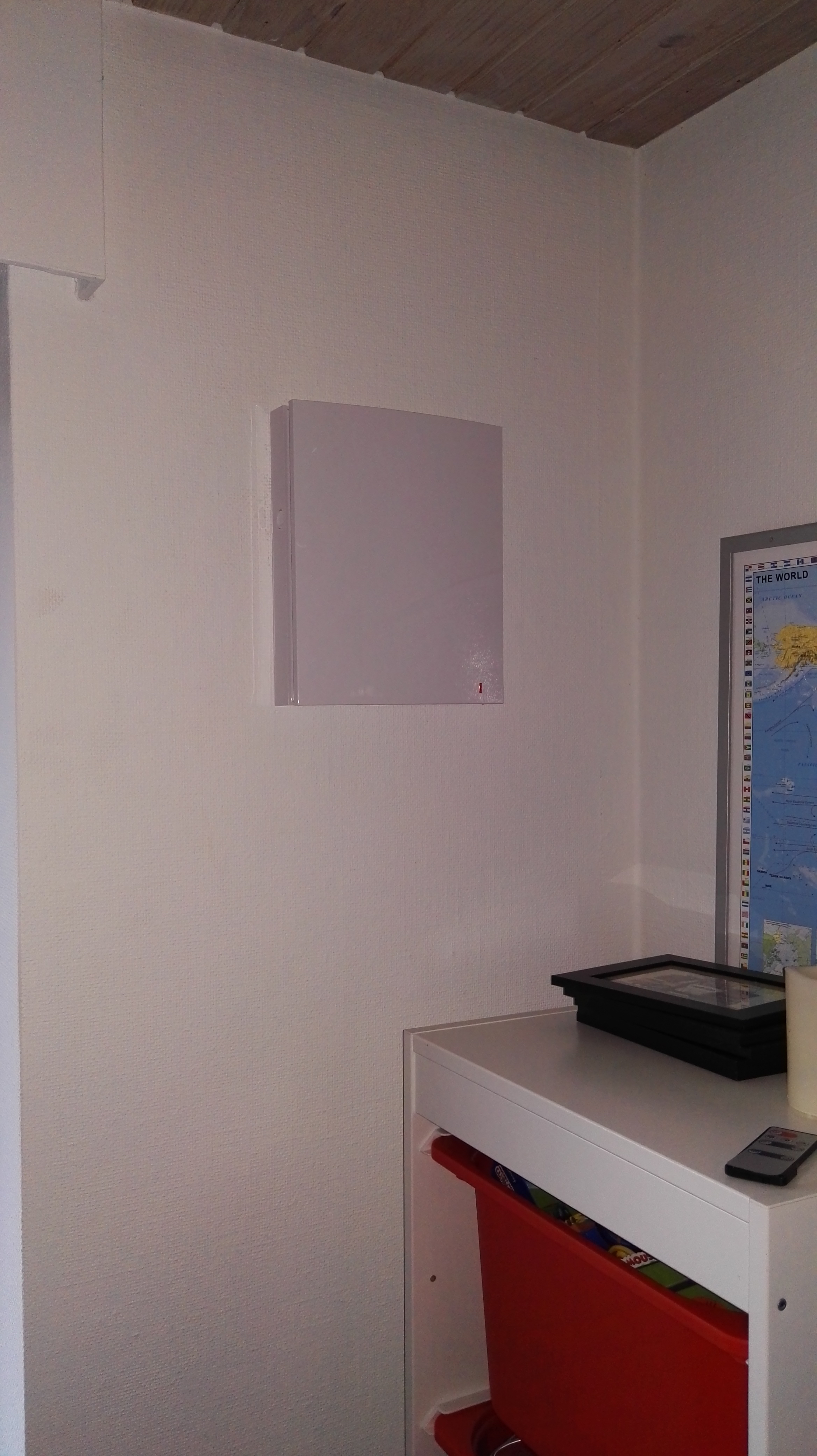

Nu ved jeg ikke om du spørger DangMan eller mig :-), men jeg er glad for mine. Der er en helt klar forskel på luften i den rum hvor den sidder og resten af huset.
Om de er så effektive som der påstås, ved jeg ikke rigtigt. Jeg kører med Danfoss Link termostater og natsænkning(21,5C->18C). I de rum(ungernes) hvor genvinding sidder, falder temperaturen markant hurtigere end i vores soveværelse. Om det er fordi der bliver suget varme ud eller om det er fordi Danfoss system bare ikke regulerer så godt, ved jeg ikke. Danfoss Link er dog lidt noget bæ.
Man kan godt sætte dem op så de hhv. suger og puster. Jeg har ikke koblet dem sammen endnu selv om det er planen. Problemet er at der skal trækkes et kabel i mellem enhederne. Det er et lavspænding signal og må/bør ikke trækkes sammen rør som 230V. Derfor er jeg i gang med at lave noget trådløst(arduino/nrf24l01) i mellem enhederne. Det giver også mulighed for at lave noget timer funktion som jeg syntes mangler i Duka-enhenden.

Hvordan er lydniveauet – vil jeg lægge mærke til den?
Det kort svar er ja, man kan godt høre den specielt når der er helt stille om natten. Begge ungerne har en monteret på deres værelse og de kan godt sove med den tændt. Konen mener dog ikke hun vil kunne falde i søvn med den kørende.
