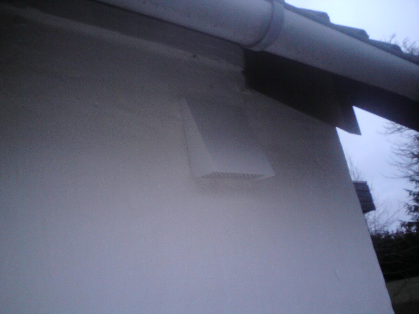

Indedelen er ikke rigtig værd at tage billeder af da den pt liger noget der er halvfærdigt.... hvilket nok heller ikke er helt galt da der mangler nogle pynteskruer ! Men jeg smider lige et billed af udedelen.

Jeg valgte at købe Duka One Pro50'er og er også rigtig godt tilfreds. Har endda lige bestilt nr. 2. Der er tilsyneladende en lille smule forskel på ude-delen. Jeg syntes din er pænere. Har i øvrigt oplevet den klapre lidt i kraftig vind, men det kan løses.

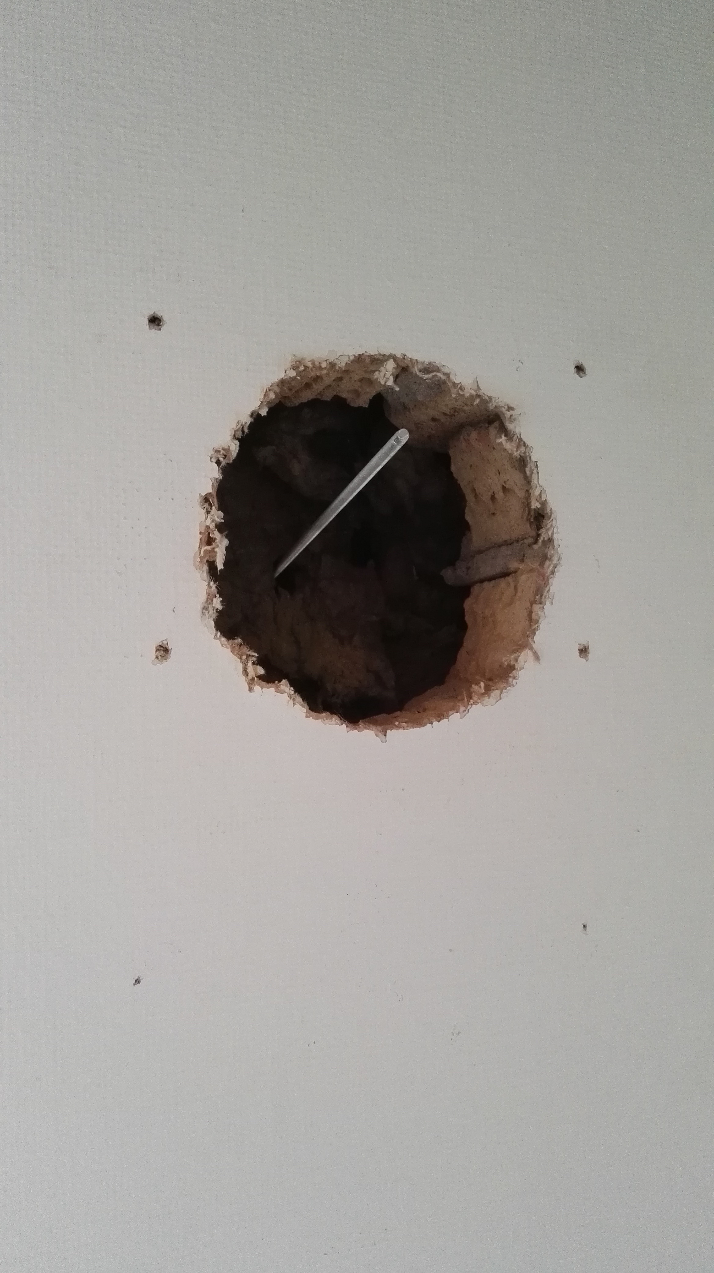

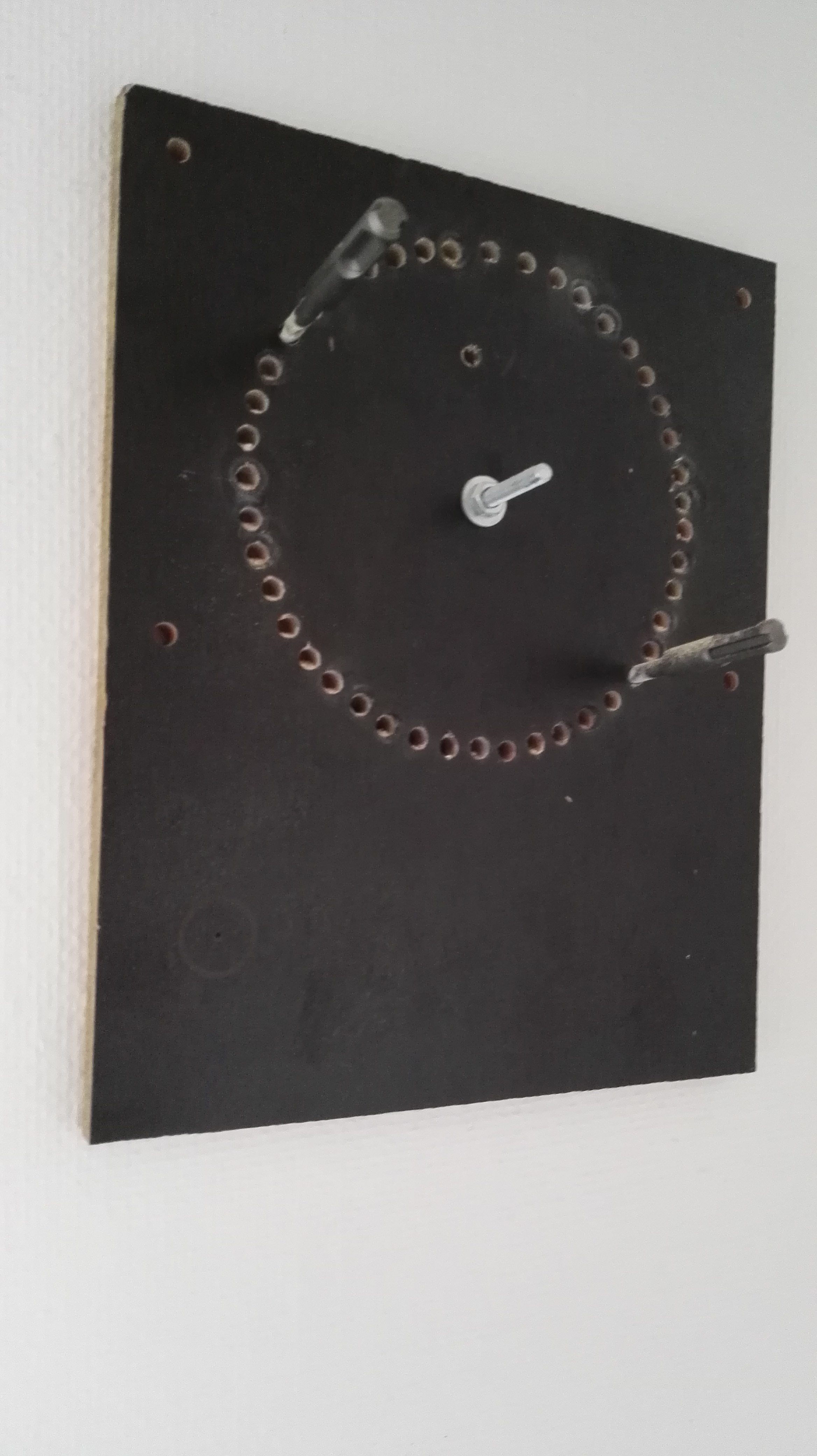

Hvordan fik du lavet hullet?

Det nemmeste til hullet i muren (hvis det er mursten)er vel et krone bor?

Det til første hul borede jeg masse små huller via en skabelon:
Resultatet blev ok, men jeg bestilt et HM slagborkrone på ebay til de næste. Den lander på ca. 350kr.
