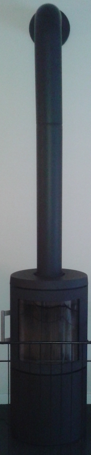

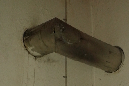

Her er et par billeder af installationen til de brændeovns-erfarne læsere af denne tråd
Ovnen står i stuen og røgrøret går igennem væggen ud til bryggerset, hvor det med en vinkel er tilsluttet skorstenen.
Det er i bryggerset, at vi oplever røgen og der har været en montør ude og installere ekstra pakke-snor
Mvh. Familiefar
På foto af bryggers ser den utæt ud i v. side der hvor ledningen løber på vægen.
Men det ser jernfarvet ud i bryggers men i stuen sort (kan være utæt i samling mellem sort og jernfarvet)
renselem ser også lidt utæt ud.
og læs fra side 11

Hvad er det for noget brændsel du bruger? Der, hvor vinklen går ind i skorstenen kan man se løbesod! Jeg tror også aftrækket mister varme til skorstenstræk, på det lange, vinklede løb
