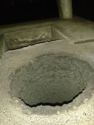

Jeg har været en tur på taget og jeg tror ikke, at det er pejsen, der er årsag til den manglende funktionalitet. Det ser ud som om vi har to skorstene i en:
Mvh. Familiefar
Hvad sidder på hvad ??
har du pejs i den ene og brændeovn på den anden ??
er de hver for sig så giver det jo self ingen effekt at blænde pejsen af ifh til brændeovn

Jeg ved at brændeovnen sidder på det runde hul og jeg er rimelig sikker på, at pejsen sidder på det firkantede - Kan ikke se hvorfor der ellers skulle være to skorstene
Mvh. Familiefar
