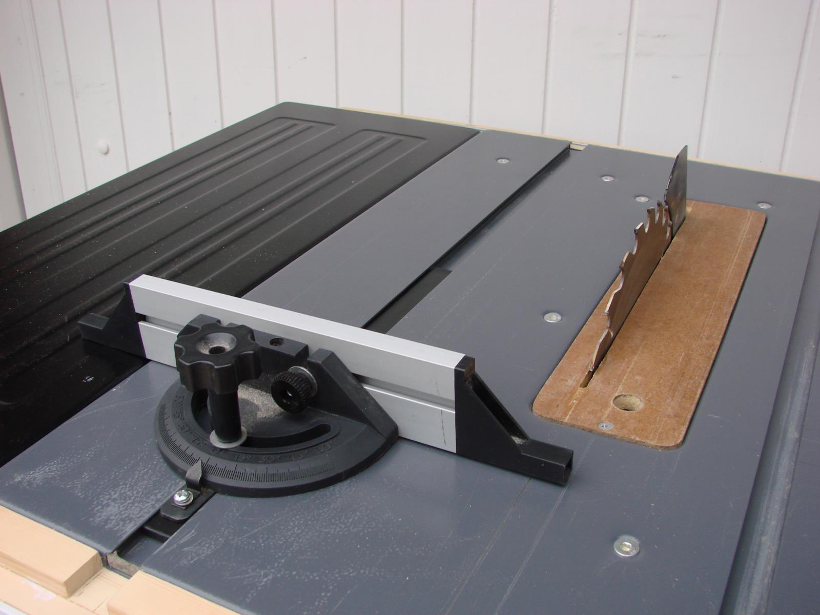

"Mitre gage" (hvad hedder den på dansk?) har jeg bygget om, fordi "pinden" som kører i rillen var for løs, men lidt egetræ, nogle små skurer og en potion tålmodighed så har jeg idag en sindsyg god "mitre gage".(det er standard udgaven du ser på billedet)
