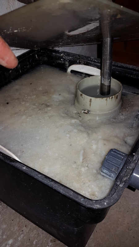

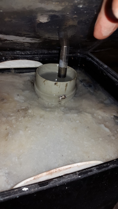

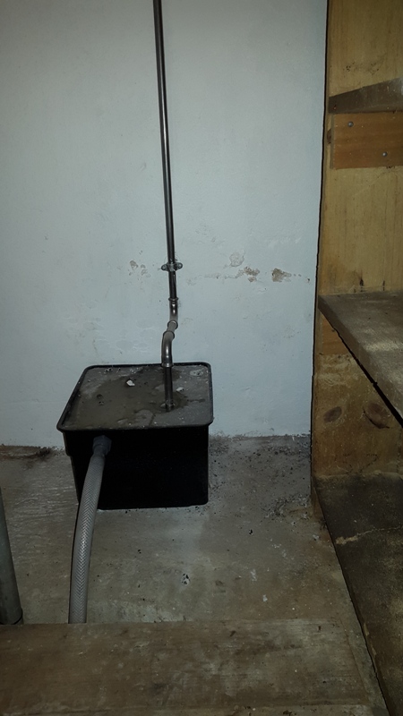

Vi har et gasfyr som i sagens natur genererer en del kondensvand. Dette vand køres igennem et lille neutraliseringsanlæg, dvs. en lille plastikkasse med noget granulat i som gør den sure vand mere neutral. Til sluttes hældes vandet ned i en betonbrønd.
Problemet er nu, at dette lille neutraliseringsanlæg ikke fungere særligt godt længere: Vandet løber nærmest bare ovenpå, og ikke op igennem det, og dermed bliver det ikke neutraliseret.
Nu har jeg snakket med en del VVS'er, og får mange forskellige historier. Alt lige fra at det nærmest er livsvigtigt til at det er fuldstændig ligegyldigt.
Men eftersom jeg heller vil gøre alting 100% korrekt, vil jeg altså gerne købe et nyt lille anlæg og udskifte det gamle. Problemet er bare, at jeg simpelthen ikke kan finde et eneste sted at købe det... Kan i hjælpe??
Se desuden billeder af det nuværende anlæg.
Mvh Alex.

Kender du til en løsning, som man kan skrue op på væggen? Jeg ville være glad for at have lidt fri luft under boksen (sådan mere rent praktisk for mig herhjemme).
Nej, men den kan måske stå på en hylde, hvis afløbet på fyret sidder højt nok...

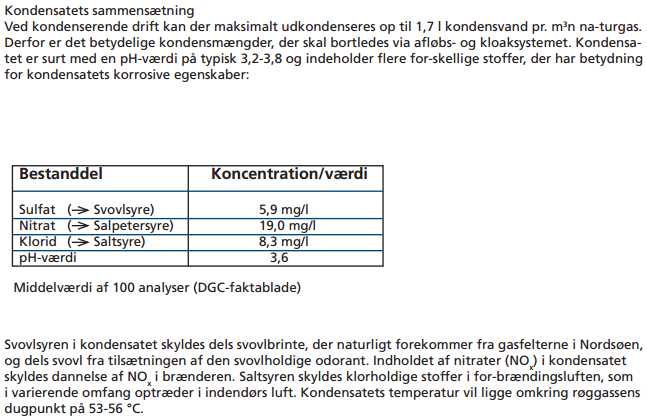

Lidt andet end bare CO2. https://hmn.naturgas.dk/~/media/vvs/dokumenter/dgcreglement/49%20forebyggelse%20af%20tring%20i%20aflbssystemet%20sep%202009.ashx?la=da-dk
Skrevet af LL1 på 05-12-2015 09:39
Tak for oplysningen, og meget interessant. Kulsyren nævnes slet ikke, da den jo nok regnes som uden betydning. Den vil nok heller ikke kunne bringe pH ned på de 3.6.
Jeg synes den er så interessante at den bør vedhæftes som billede:
Det der overrasker mig mest på listen er klorid.
Ja, ser er jo en grund til selv rustfaste aftræk tærer.
Det er desværre ikke "bare" danskvand. Og selv om det er var "bare" danskvand, så har beton ikke godt af kulsyre. Betonen karbonatiserer og mister sin alkaliske beskyttelse af armeringen og sin styrke. "Knæk" sagde røret.
Spørgsmålet er bare hvor meget vand og hvor surt det er (DNG midler sig til ph 3,6). Ved de fleste parcelhuse er det ikke ret betydelige mængder, hvorfor de lokale kloaker tillader direkte indledning, da det sure kondens nok snart bliver blandet med alkalisk sæbevand.
