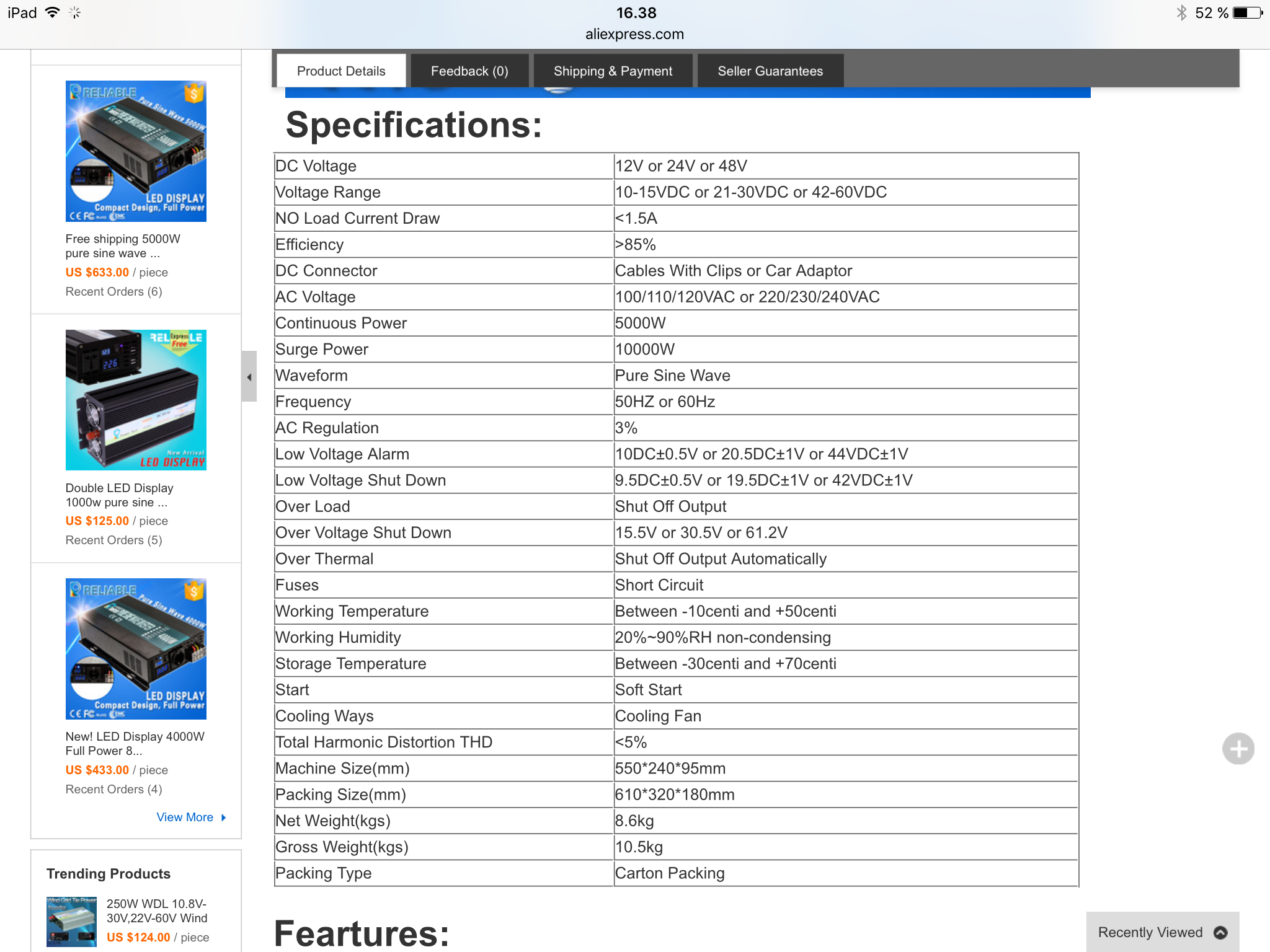

Kan denne bruges ?
Ja, den kan du godt bruge.
