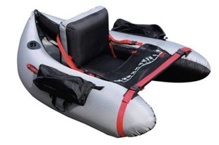

En sidste mulighed er at du anskaffe en flåde hvor du sidder og fisker fra. Der findes forskelle der stort set er et traktor dæk hvor man sidder i en sele i midten, men er iført støvler så man ikke bliver våd. men benene er i vandet og bruges til fremdrift osv.
MVH Njord
kunne forestille mig dem du snakker om Njord er disse her, ganske smart løsning, jeg selv har tænkt at anskaffe indimellem
Mvh
Martin
Cand alt. med speciale i det jeg finder spændende.
Ganske præcist.
de findes i mange udformninger. Men er stabile og lette at have med :-)
MVH Njord
