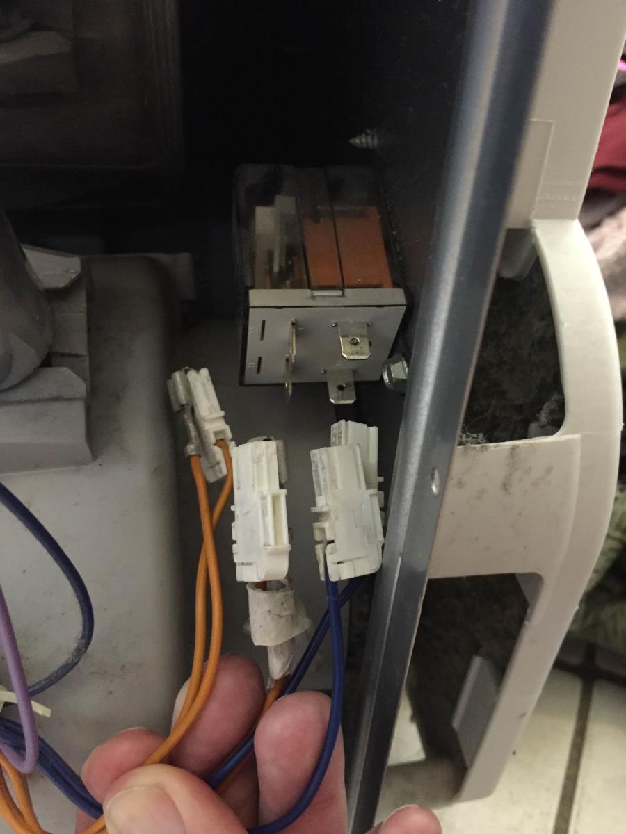

Jeg skulle skifte drivrem på vores tørretumbler, og i farten fik jeg måske skilt lidt for meget ad, og desværre ikke taget et billede af, hvordan nogle ledninger var sat sammen.
Jeg skruede sidebeklædningen af, og nede bagved side der en mindre "boks", hvor i der skal sidde fire ledninger.
Hvordan er det så lige de skal sidde? Jeg har snakket med en montør som siger, at jeg skal være helt sikker ved monteringen, ellers er der ingen vej tilbage... Så fra at være rimelig sikker på hvordan de sad, er jeg nu kommet dertil, at jeg slet ikke kan huske det, eftersom jeg har siddet og kigget på det længe.

Det du har på billedet er et relæ. Så hvis du kigger på diagrammet finder du relæ.
Der er 4 hold ledninger 2 blå 51 og 50 og så er der samlet grå 49/33 og den anden samlet grå 48/30
Over de blå står der contact og over de grå står der coil.
Nu kan jeg ikke rigtig se hvordan relæet er indrettet på dit billede, men det kan du selv se. Du kan tydelig se kontaktsæt inde i den, her skal de blå på hver sit ben. Ligeså tydelig kan du se spole (rund trådspole måske omviklet med brun eller grå papir) og du kan også se hvor den går ud. Der skal de grå på.
