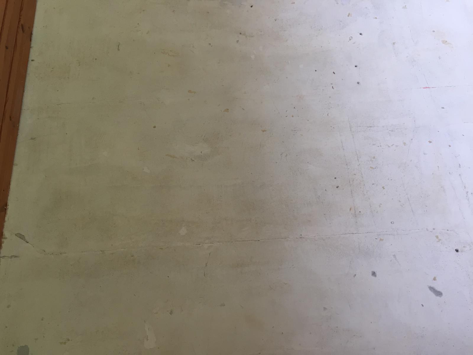

Her er et billede af pudsen/spartelmassen (hvid). Der er gasbeton indeunder.

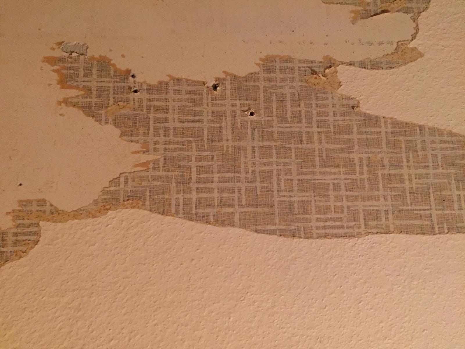

Yderliger et billede. Hvidt tapet, 70 tapet, spartelmasse, gasbeton
Kan ikke se hvorfor man skulle spartle vægge op med noget med asbest i ??
De steder man har brugt asbest i gamle huse har der jo været et formål med det.. pudslaget på væggene består sikkert af det samme som man bruger idag...
Jeg har aldrig hørt om asbest i spartelmasse. Så det ville jeg slibe, eventuelt med girafsliber. Støvet er under alle omstændigheder ubehagelig / usund i store mængder. Så sørg for passende støvsugning fra slibning.
Det kan ikke være asbest. Men det kan indeholde PCB som er en gas art.
