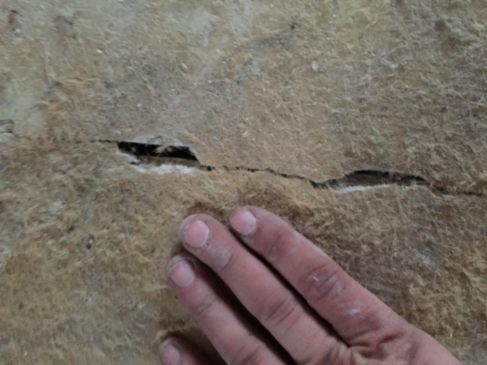

Huset står for en renovering og i forbindelse med det har jeg selfølgelig fjernet det gamle gulvbelægning, primært tæpper. efterhånden som jeg kommer gennem rummene tegner der sig et billede af tilstanden på gulvkonstruktionen.. og jeg laver her et hul i letbetonen for at få syn for sagen..
Gulvdækket betår at letbeton elementer lagt ud på ydersokkel og støtter så af på 3 langsgående støttevægge, så nedefra følgende lag. Jordlag, 30 cm hulrum uden isolering, 10 cm letbeton. Problemet ligger i at samtlige samlinger er revnet helt, elementerne giver sig i forhold til hinanden og knager og brager når man går på tværs. det virker som om det eneste der forhindrer det i at kolapse er armeringen i elementerne. Der er ikke sokkel under alle skillevæggene så de står på det svævende gulv.
Der står ikke noget om skader på gulv i tilstandsrapport og har tegnet ejerskifte forsikring, de er kontaktet men må da erkende at jeg er lidt nysgering for at høre om der er andre der har set noge lignende..
