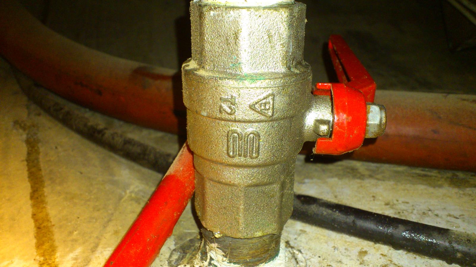

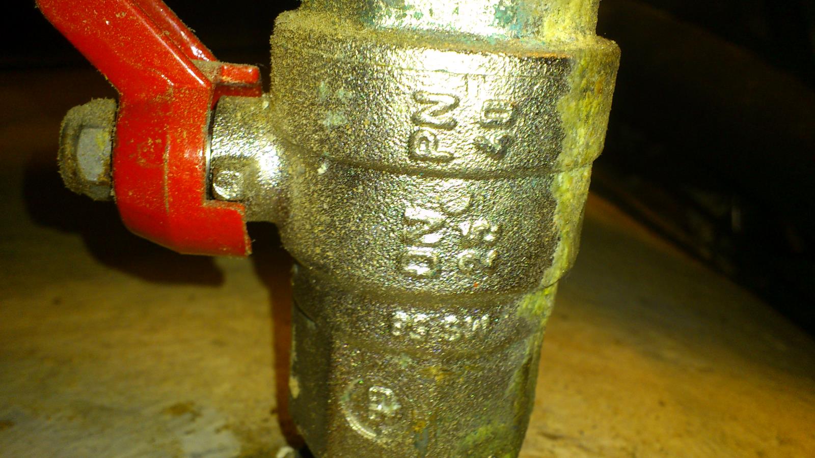

Nu er jeg så kommet ind til søventilerne, kan en eller anden så fortælle mig hvilket materiale disse er lavet af, ud fra de stempler der er på, se billeder
mvh kynde
kynde
kynde
for mig at se ligner det ganske almindelige kugleventiler, som plejer at være messing.
ok, så må jeg nok hellere skifte dem
kynde
Når du er i gang med udskiftningen, så skift også selve skroggennenføringen. Ellers risikerer du det er det svageste led....
MVH Njord
MVH Njord
Ja det vil gøre, men har faktisk en anelse om at gennemføringerne er de originale og i rødgods, det er de ihvertfald ude i for ,ved toiletventilerne, som jeg dog også skifter til plast.
