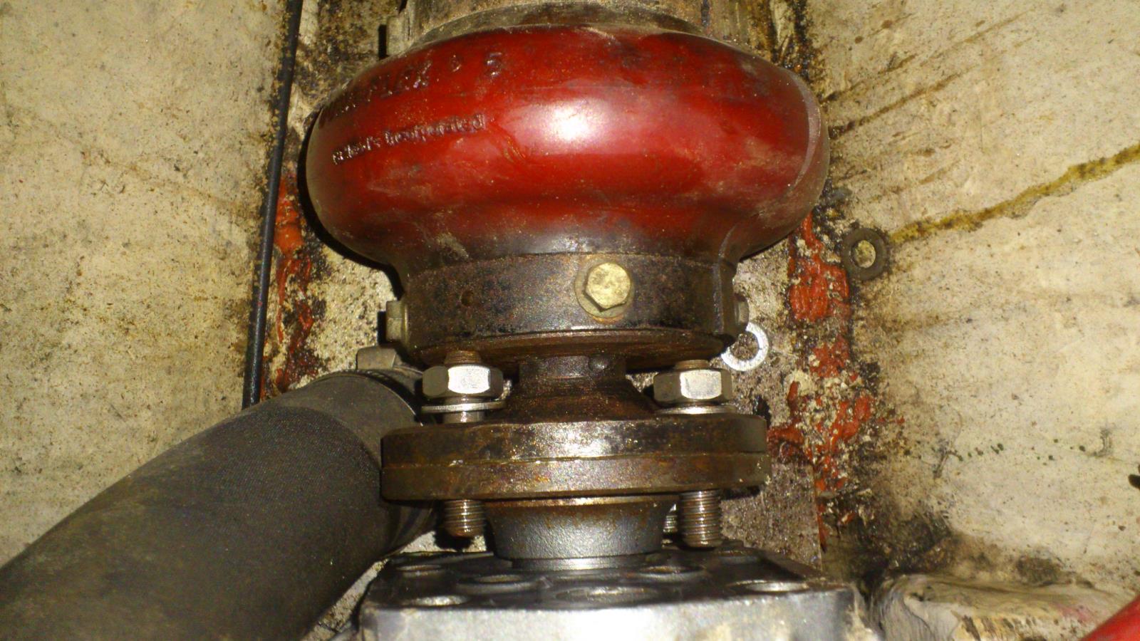

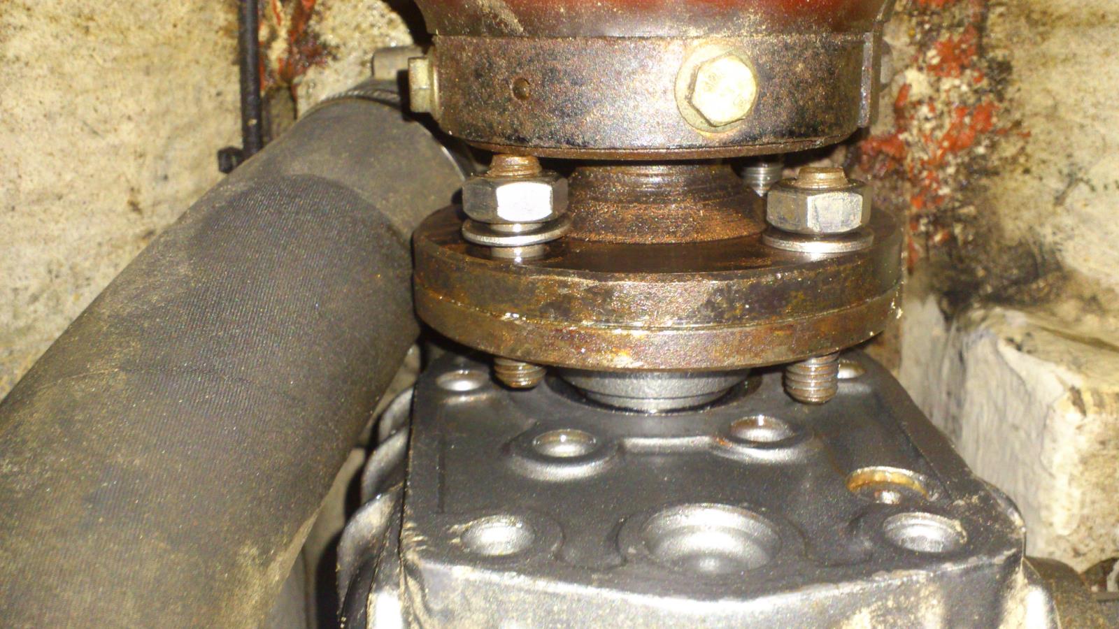

er der en der ved eller har en go ide til, hvordan jeg får skrueakslen til at slippe flangen på motoren (Yanmar 1gm10).
Havde håbet det var en enkel operation at rigge motoren ud af min sejlbåd, da jeg ønsker at skifte søventilerne inde bagved, foreløbigt har jeg sat min lid til, at en go gang WD40 vil hjælpe, men begynder at tvivle
Det er ret simpelt. Afmonter de 4 bolte der holder flangerne sammen, så skulle de sidde løst i forhold til hinanden og du kan hejse motoren op.
Fornemmer de stadig binder. Der vil et lille men bestemt dask med en klaphammer sideværs på flangen der sidder på skrueakslen så kunne løsne de to ting fra hinanden. Ellers må der billeder til.
