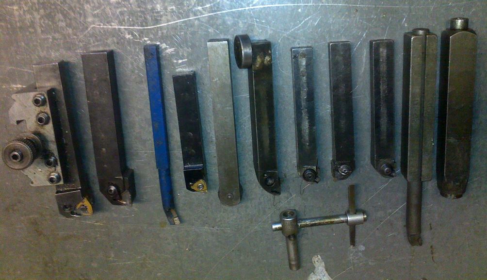

Sørg for at find en med så meget udstyr som muligt, det koster kassen at finde efterfølgende.
Det kunne være, drejestål, rulle pinol, brille(både fast og medfølgende) treklo med både udvendige og indvendige kløer, gerne et kloplan (firklo, med individuel indstillig af klør)
