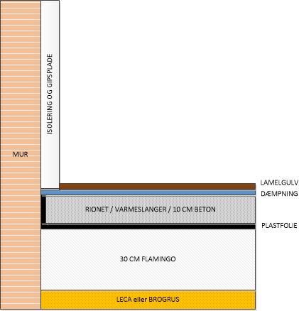

Ja så er vi der igen - det sædvanlige spørgmål om fugt- og dampspærre, krydret med lidt radon, i gulvkonstruktionen.
Vi er ved at grave vores gulve op for at efterisolere og opbygning bliver cirka som tegningen vist nedenfor:
Vores betonmand fortæller os at der skal ligge en kraftig plastfolie mellem flamingoen og betonen, da betonen ellers kan risikere at flyde ned under flamingoen og løfte den.
Hvilken type folie skal vi benytte? (eks1, eks2, eks3)
Jeg læser mig til at betonlaget i sig selv, bør være radontæt, men at der skal yderligere tætning til hvor betonen støder mod muren. Vil det give mening at lægge en radonspær (eks4) rundt langt med væggene, men stadig nøjes med almindelig folie i midten af gulvet?
Normalt skal man lægge en fugtspærre mellem betonen og lamelgulvet, men risikerer man så ikke at spære fugt inde i betonen når der også er folie under betonen?
