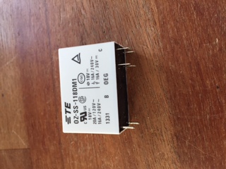

Det undrer mig bare for dem du refererer til har tre ben på kontaktsiden, hvor de originale har to.
http://dk.farnell.com/te-connectivity-oeg/oz-ss-118dm1-200/relay-spst-no-240vac-30vdc-16a/dp/1891827
På dit billede med de svedne relæer kan jeg se at de er magen til mine med kun én relækontakt (dvs. 2 ben).
Er det sådan at billedet fra Farnell er forkert - havde de faktisk kun 2x2 ben på kontaktsiden som de originale?
Her er et billede af relæer - med 6 ben. Det du viser har et lidt andet nummer end mit.
Hilsen Martin

Ja, det ser helt rigtigt ud.
