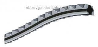

Jeg bruger et Jet fit hoved fra Oregon
Og så Oregon 4mm Trimmersnøre med tænder så kan man også kappe små "træer"
til 1400m rabatkant skal du have en der er større .En motor på 1 kw bliver du træt af. den har ikke kræfterne til at slå senegræs eller tidsler.jeg har selv en stihl fs 240 den yder 1,7kw/2,3 hk og det kan lige gå mindre må den ikke være.Til senegræs kan du buge en 4 mm tråd de fåes i long life versioner.Hvis du har mange tidsler og små træer er en klinge at fortrække.
